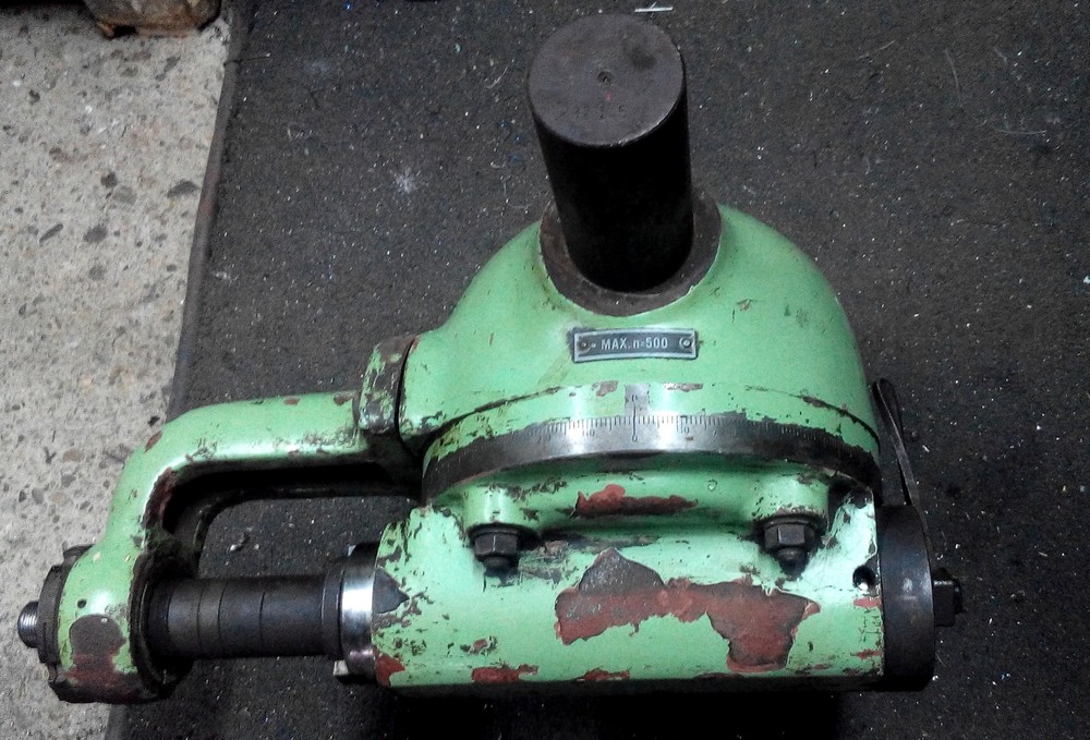

Ahoj.
Chtěl jsem si koupit hlavy na frézku Fa4u, ale na místě se ukázalo, že to jsou na Fa3u.
Pokud by někdo měl zájem, mohu předat kontakt.
Hlavy nemají klíny a unášecí trny.
Cena je 5000 za jednu, že prý kdo vezme obě, má to za 8000.
Je to Dobříš.

To znamená, že ta křížová hlava má dutinu iso30? já zase tak jel na kžížovou hlavu na fa3u a ono to mělo dutinu iso 40 a pán že to je na fa3 a já mu neříkal že se plete byl sem rád že to má iso40 a pasuje to na fa3 nemusel sem shánět iso30 tny. :D

Tato tu na foto má ISO 40, mám takú istú.Tie ktoré sa upínajú tromi skrutkami z čela na zvislú rybinu, tie majú ISO 30.

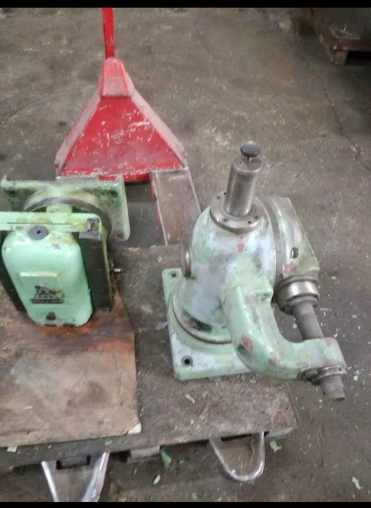

Tak tak. Na 3 šrouby má o číslo menší dutinu. Moje má třeba MK3. Jsem si říkal, jestli nemám tu křížovou vzít a prodat tu mojí, ale já na to kašlu už.
40ku kužel jsem chtěl na Fa4u, jenže ta má šířku svislých saní 310mm. Tyhle hlavy jsou dělané na šířku 260mm. Průměr příruby teda nevím, mám tam nasazenou svislou hlavu ale je jasné, že to bude taky jiné.
Náhonový trn je u tohoto typu hlavy stejný jako u obrážecí. Je tam pouze hřídel s drážkou pro pero. Žádná 4drážka. Možná délka je jiná, to jsem neměřil, ale spíše ne.
Sháníš tenhle, nebo "kardánku" ?

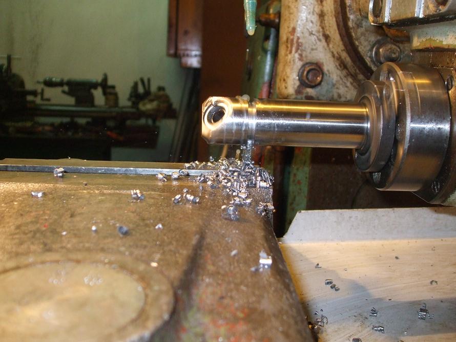

Honzo, kup si takúto vyvrtávaciu tyč, príp dlhšiu, a náhonový trn vyrobíš za dve hodky. A ak ju nezoženieš, ti ju doma pohľadám.

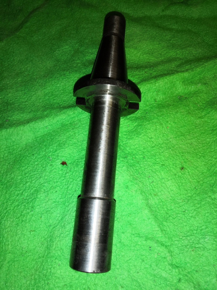

Když by někdo chtěl, mám tady tenhle polotovar hnacího trnu.
Nechal jsem si to vyrobit v úplných mých začátcích za tenkrát 800 korun.
Je to SK40 trn a na tom navařená nějaká 11 600 či co.
Plácal jsem si hubu na MSV 2003 u stánku TOS Olomouc, ti mě shledali úplným bláznem a jeden moc ochotný pán zalovil v archívu a poslal mi dokonce výkres, i když velmi nekvalitní scan. :lol: . Ten mám někde na externím disku.
Pak jsem sehnal origo trn a tohle zůstalo tak jak to je.
Jestli si to chce někdo dodělat, ať vymyslí něco pěkného na výměnu a bude to jeho a já třeba najdu i ten výkres.
