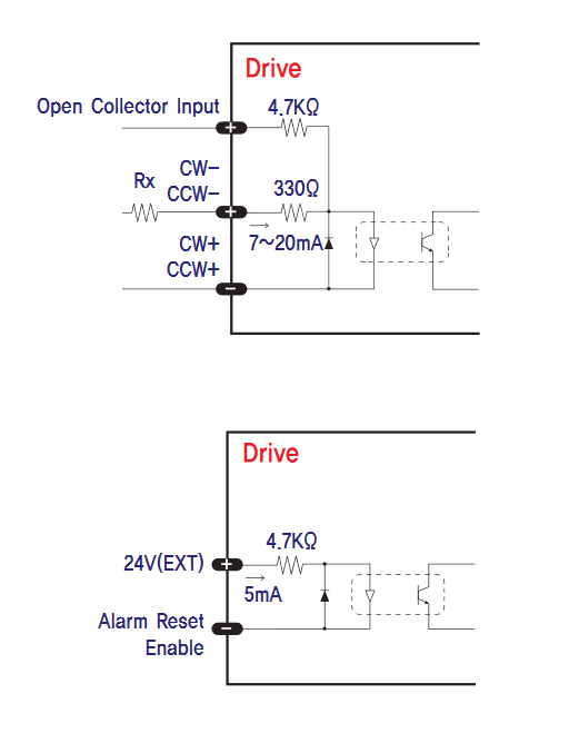

Původně jsem si mysel, že když ten driver má optočleny, tak to tam zapojím natvrdo z LPT portu a bude to. Ovšem ouha.
Optočleny tohoto driveru by při 5V potřebovali cca 15 mA.

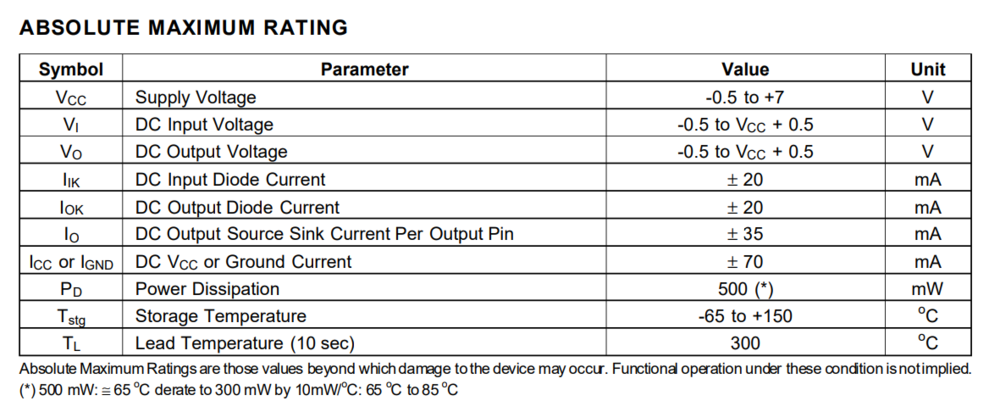

Díval jsem se na datasheet 74HC245 DIP20
https://www.gme.cz/data/attachments/dsh.425-065.1.pdf
Našel jsem tam tabulku:
Pochopil jsem z ní, že maximální odběr proudu by neměl překročit:
DC VCC or Ground Current ± 70 mA ?
Tudíž když mi jeden optočlen na driveru spotřebuje 15mA , tak mohu z jednoho čipu
využít 4 vstupy/výstupy? 4x15mA = 60 mA
Zapojení stačí takto?
Vcc = 5V
Gnd = zem
DIR = 5V
G neg = zem
A = výstup z LPT portu
B = napájení optočlenu v driveru
Nebo tam musím mít nějaké další součástky? (u optočlenu v driveru využiji interní rezistor na optočlen)
Nenašel jsem v katalogu, jaký proud mi to bude brát z LPT portu.

Reálně to bude brát míň jak těch 15mA (protože je nějaký nezanedbatelný napěťový úbytek na te vnitřní diodě. Proud tedy bude (Uvcc - Ud) / 330 . Někde kolem (5-1,2)/330 = asi 12mA.
Ono ty šváby něco vydrží, a v patici se dají přinejhorším vymněnit. :mrgreen:
Vstupní proud je brutálně malej. To LPT ani nepzná, že jsi na něj něco napojil. Doporučil bych tedy dát na vstup toho šváby PullUp rezistory (takovej ten hřebínek) aby to LPT tahalo k nule (kde má větší "sílu") a bylo to tím pádem trochu míň zarušitelný.
Jinak zapojění "nožiček" švába je OK tak jak píšeš.

Těch 24V na signálu Enable nechápu. Co je to za zvláštní driver?
Enable bych nepoužíval vůbec, k ničemu to není. A když už bych ho chtěl použít a skutečně by tam byl omezovací odpor 4k7, tak bych ho vyměnil za 680R a provozoval to normálně z 5V, jako ostatní signály.
Jedná se o tohle:
http://www.motory-prevodovky.cz/elektro ... -nm-detail
http://www.motory-prevodovky.cz/img/man ... log_EN.pdf
Měnit v něm odpory nemohu kvůli záruce, nerad bych o ni přišel. Sice ten pohon získám levněji, ale bude mít záruku u českého dodavatele.
Driver je určen pro průmyslové použití a předpokládá se, že řídící signál bude mít 24V a na vstupy DIR a STEP se přidají přídavné odpory RX.

Omlovám se, jestli jsem se Vás nějak dotktl. Můj hlavní dotaz byl na připojení, konkrétního driveru na LPT port.
Problém mám:
- driver je průmyslový a je stavěný primárně na řídící napětí 24V
- kolem LPT portu je na internetu mnoho protichůdných informací
- potřeboval jsem nějak nasměřovat k informacím ohledně budičů
Další informace ke stroji jsou jen omáčka k textu. Stroj mám u kamaráda, takže když si s ním chci hrát, musím za ním zajet, udělat si čas atd. Skloubit rodinu, práci koníčky, barák... Takže se nezlobte, že už nechci marnit čas s poddimenzovaným pohonem co tam je. Ano možná při vynaloženém značném úsilí, bychom mohli najít i někde nějakou chybu jinde než v pohonu X. Ovšem i tak, budu chtít následně jezdit touto osou rychleji a budu opět řešit problém s tím, že mám možnost sehnat levně ten krokáč s enkodérem, ale neumím ho připojit na LPT port a jsem na začátku.
Když si doma nachystám nový pohon v novém rozvaděči, tak mě to tak časově nebude bolet a u kamaráda to "jen" zapojím.
Každopádně i tak děkuji za dosavadní informace, které mě posunuly kousek dál.

- Specifikace LPT je beznadějně zastaralá, takže nějaké původní normy už dneska nikdo moc nedodržuje a nikoho to nebolí.
- Budiče technologie CMOS mají víceméně symetrickou zatěžovací charakteristiku v log. 0 i log. 1.
- Nejsilnější budiče z běžných CMOS technologií jsou obvody 74AC nebo 74ACT. Případně se dají použít úplně speciály, jako např. ULN2003.
- Ale pro běžné připojení driverů s optrony na vstupech vyhoví i nejlevnější 74HC.
- Levné oddělovací desky odkazovaného typu jsou dobré a velmi levné.
- Signál Enable většinou k ničemu není zapotřebí, takže není třeba speciálně ošetřovat jeden signál s 24V úrovní.
