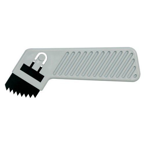

taková blbost, potřebuji vytvořit v ložnici do omítky drážku pro uložení kabelu (⌀5.5mm; pro lampičky nad postelí), celková délka kolem pěti metrů, nechce se mi to drápat ručně. Je na to něco? Ideálně něco do vrtačky. Příp. rozbruska s nějakým vhodným kotoučem, té by se ale asi nelíbil vznikající prach..? Prášit to může, pokoj bude prázdný, vzápětí se bude malovat.

filla
Příspěvky: 3523
4. 7. 2019, 10:45
Vezmi skrabak na spary https://www.torriacars.cz/data/imgauto/1/0/TO-04400.jpg
Podle pravitka skrabni omitku ve dvou lajnach a vnitrek vysekni, ovsem nezapomen, ze cim melci drazka bude, tim hure se ti bude kabel hur sadrovat

Ja som drážkoval celý byt 10 mm (alebo 12, nepamätám sa presne) vrtákom na kov, trochu som mu vybrúsil pozdĺžne hrany ako na fréze na kov a ťahal hrotom dozadu (neviem ako to presne napísať, proste nie tak ako sekáč, ale naopak :lol: ). Omietka bola pomerne mäkká, išlo to výborne, drážka bola ostrá a neprášilo sa skoro vôbec (žena ťahala pri vrtáku vysávač). Výborné na tom bolo, že drážka bola o chlp menšia ako CYKYLO a ten sa tam dal zaklepaním cez drevenú tyčku zakotviť a tým pádom nevyskakoval. Drážky som potom zapravoval sádrovou stierkou RIMANO UNI, dala sa perfektne hladiť do rovna, aj pretierať. Výhodou Rimana je, že po zavädnutí sa povrch navlhčí rozprašovačom a prebehne japonskou špachtľou absolútne do rovna a nieje treba nič brúsiť, alebo len minimálne. Prakticky kanály nieje vidno aj bez vrchnej stierky..
