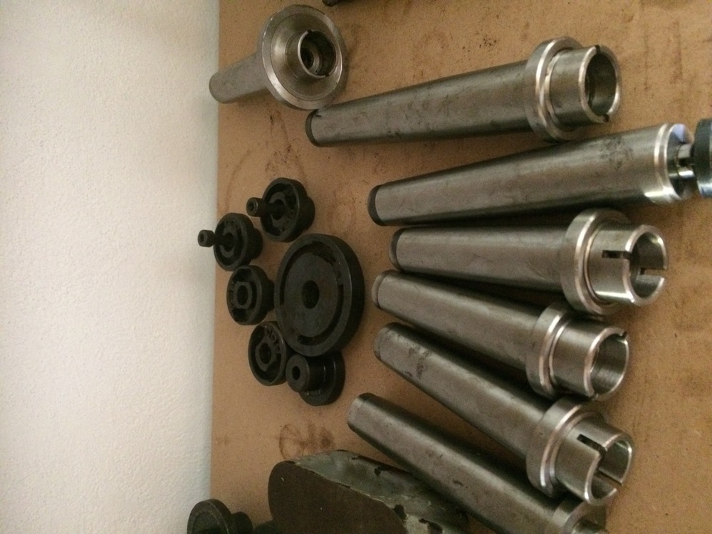

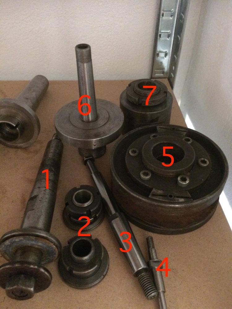

Postupne triedim veci, ktore prisli s nakupom mojej brusky a tu by som poprosil o pomoc skusenejsich kolegov o moznu identifikaciu ocislovanych veci na fotkach. Samozrejme by som to touto cestou ponukol aj na vymenu za nieco relevantne k mojej bruske, pripadne predaj.
Zoznam trnov/prirub, postupne by som updatoval ak by nahodou niekto vedel.
c1. BN102, priemer 20, skusim ocistit ci je este pouzitelny vobec. reserve "1asv"
c2 dvojica s pravym/lavym zavitom, kuzel je trochu strmsi ako 1:6 reserve "1asv"
c3 IBC/IBCA reserve "elbarto"
c4 IBC/IBCA reserve "elbarto"
c5 bruska na gulato? reserve "campucor"
c6 neviem, bez matice reserve "majo477"
c7 neviem (lavy zavit) reserve "campucor"
Pre kompletnost nazvu prispevku by som si dovolil ponuknut na vymenu/predaj aj sadu trnov z 3M642 plus k tomu trn na nahon remenice s remenicou, ktory nie je na fotkach. Jeden trn bol dlhodobo vrazeny v delicke z nejakeho dovodu...toto radsej pokope nez po kusoch.
trne zatial reserve pre "titel"
Pre dodrzanie pravidiel - cena je globalne 10e/ks, ale fakt by som preferoval vymenu, idealne za trne na NUA, resp kludne aj zmysluplnu protiponuku cez SZ.
dakujem

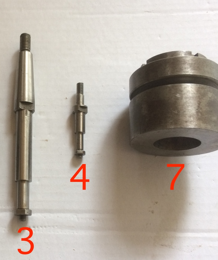

3. a 4. jsou nástavce do IBC/IBCA vřeten.
Ale levý závit? Setkal jsem se zatím jen s pravým, ale asi byly i vřetena, co se točily naopak.
4. bych rezervoval pro ElBarto. Něco myslím sháněl.

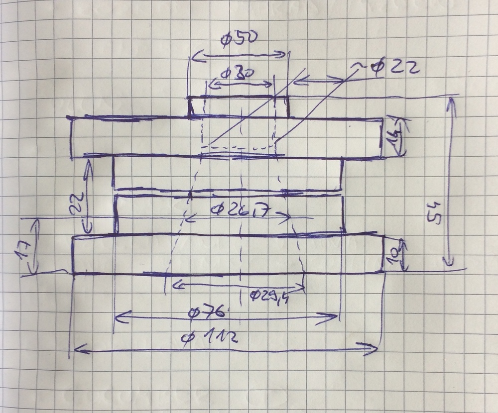

5. příruba k brusce to ano. Podle velikosti bych to typoval spíše na nějakou magnetku. O tu bych možná zájem měl.
Záleží na rozměrech.

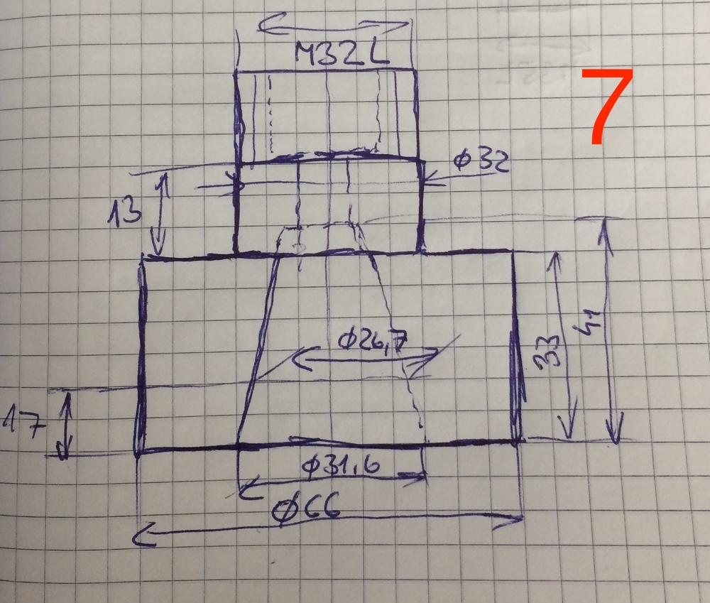

7. Opět příruba k rovinné brusce, ale na kotouč s dírou tuším 51mm, případně 32 atd. To je odhad.

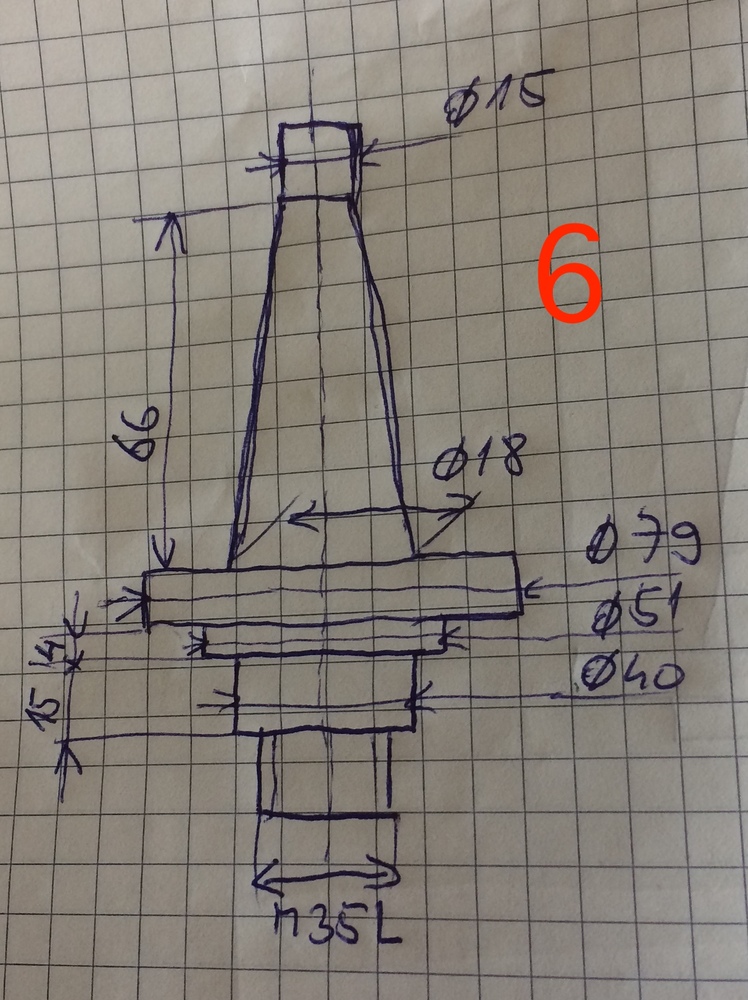

6. trn k brusce BPH20N a metrickým kuželem 18, dle mě. Ale pouze odhad.
Tu bych možná také rád.

PBr píše: 7. 7. 2019, 9:38 Ahoj,
c2. dvojica s pravym/lavym zavitom, kuzel je trochu strmsi ako 1:6
c3, c4 nieco na vnutorne brusenie? Lavy zavit
dakujem
No, já teda nevím, ale pokud dobře vidím, tak ty strakonický nástavce na fotkách 3 a 4 mají pravé závity - takže jsou to normální běžné nástavce.
Samozřejmě, pokud fotka není z australie :D

Pardon za zlu formulaciu: 3,4 maju samo pravy zavit na zaciatku trna-pre upinanie. Lavy zavit je pri osadeni na teliesko...

PBr píše: 8. 7. 2019, 7:37 Pardon za zlu formulaciu: 3,4 maju samo pravy zavit na zaciatku trna-pre upinanie. Lavy zavit je pri osadeni na teliesko...
Asi som slepý, ale ja vidím pravý závit aj tam.

Update: pridane skice. Este chyba skica pre c5. Vnutorny kuzel som nemal cim merat, tych 17 je dlzka dotykov na klasickej sublere (aspon dufam). Keby boli nejasnosti, samozrejme domeriam...
@r4cv - samozrejme zavity vsade prave na c3 a c4, mam v tom akosi hokej :) Dakujem za opravu.

Update: pridana skica pre c5.
