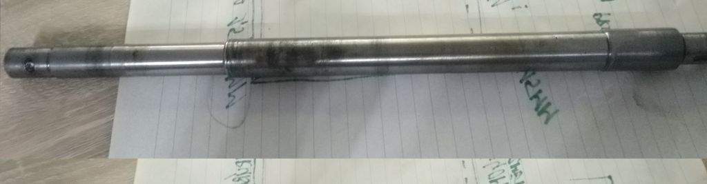

Zdravim vas
Mozno niekto postrehol ze repasujem vrtacku WRS25 a je v nej aj jedna suca hriadel na vyrobenie.
Rad by som si ju doma vyrobil sem pisem za to aby som vedel comu sa vyvarovat aky material pouzit ako to upnut ....

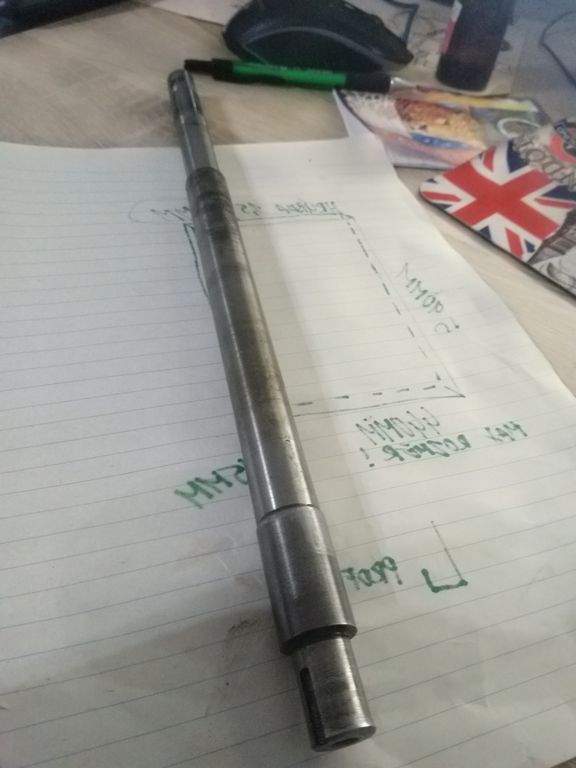

Hriadel ma dve osadenia na loziska
Hriadel ma na celach jamky - znamena to ze by som ju mal sustruzit medzi hrotami ?
Obrázek
Obrázek
Obrázek
Hriadel nieje niak povrchovo upravovana, aky material by bolo najlepsie pouzit ?

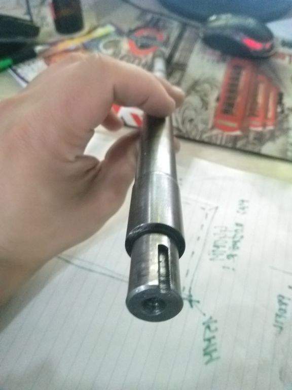

Ako vyrobit dieru so zavitom na konci hriadele ??
Hriadel sluzi na posuvanie vretenika.
Dakujem

Já bych na tuto hřídel použil materiál tř.14, teda 14220 nebo 14331, tím nic nezkazíš a hřídel bude dost "pevná". To k materiálu.
Obrobení:
Vyhrubovat s přídavkem 0,5mm v univerzálce společně s navrtáním a výrobou vnitřního závitu, potom to upnout mezi hroty a "došlichtovat" na hotovo.
Takto bych to dělal já, ale samozřejmě ti to nevnucuju.
Tak asi tak a teď pánové, dejte se do mě. :D

Tak začínám :wink: :evil: :evil: :evil: 14220 bez tepelného zpracování je k ničemu jen plejtváš materiálem.
Tak že pokud 14220 tak vyhrubovat ,potom načisto s přídavkama asi 0,2 až0,3 na broušení ,cementovat do hloubky 0,8 tvrdost 58HRC ,přebrousit na brusce na kulato ,namontovat a používat :D
Nebo použít 12050 ,vyhrubovat ,zušlechtit ,doobrobit načisto.

Ja by som to urobil z 42crmo4qt,,ak na klasike tak najskor závit,vyhrubovať v hlave,na hotovo v hrotoch..

Já taky, 15142, do brusky začistit, a hotovo, ani bych se netrápil zušlechťováním. Nebo ta původní je?

Myslim si ze stara hriadel je bez zuslachtenia sluzi len na posuv vretenika po ramene ( rucny posuv strojny nema )
Zavit zo zadu hriadelky je KO z predu je dobuchana a je v nej zalomeny kuzelovy kolik
Zachranit by mozno sla ale ked mam doma sustruh a rad sa hram :lol:
Ked sustruzim medzi hrotmi - vyberiem hriadel von a znova ju zalozim tak sa nemusim trapit s jej centrovanim ?
Ako si poradim s tym zavitom ?
Dakujem

Jestli myslíš ten pro zajišťovací šroub, tak sesadíš novou hřídel a náboj a závit vrtneš do jinýho místa než byl původní.

na té hřídeli je to kolco kterým otáčíš a tím posouváš celý vřeteník po ramenu radiálky ?
z druhé strany je pastorek co zapadá do hřebenu?
hází to? pokud ne tak bych se s tím vůbec nes...závit uděláš hlubší a použiješ delší šroub.... naklepaný začátek hřídele přesoustružíš jen z kraje .... namontovat a vyvrtat novou díru díru pro kuželový kolík a vystružit
nebo jestli se chceš hrát tak kus 15-ky
ten původní kolík by měl jít vyklepnout zkusit to můžeš když tak ho můžeš odvrtat hlavně zjisti z které strany klepat abys ho tam nezatloukl ještě víc

Můžeš si ten hrot vytočit z kusu kulatiny a nemusíš sundavat univerzalu... Když ten hrot nebudeš vyndavat, tak se ti nic nerozhodi. Mas unášecí srdce? Když ne, udělej kroužek, aby sel na hridel, do nej třeba závit M8 a bodni k tomu kus kulatiny, aby se zapřela o paknu.
Když nemáš možnost úprav, dělal bych to z 11600 nebo té 15142, jak píšou výš...
Jinak jak píše Keny, vůbec bych se tím nezabýval... Když tak navarit a pretocit ...
