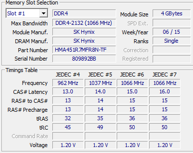

Chtěl bych do PC šupnout další 4x 4GB a posunout se z 16GB na 32GB.
Jenže moduly u nás jsou cenově stále vysoko a na aliexpressu je toliko varinat že mám obavu, aby to vůbec chodilo.
Čeho se tedy držet a co je důležité?
Našel jsem třeba tohle:
https://www.aliexpress.com/item/3291138 ... 4869yz8uVv
Teoreticky můžu vyměnit i stávající RAM 4x4GB a dát tam rovnou 8x8GB :roll:
V manuálnlu k PC je typ RAM 2133 DDR4 RDIMM ECC
Zjištěny jsou tyto moduly:
RAM PC.PNG (14.48 KiB) Zobrazeno 10845 x

Podívej se do manuálu k motherboardu, tam máš napsáno, jaké paměti to podporuje. Jinak obecně, ECC paměti jsou zbytečně drahý a používaj se převážně do serverů, ne do pécéček. Co to máš za pécéčko, že tam doporučujou ECC paměti?

Jo to jsem nenapsal, je to DELL Precision T5810.

klidne muzes dat i non ecc, v bios se pak ecc vypne, pokud pc nevypinas, ale uspavas do ram (jako ja :)) tak budou ecc vhodnejsi predejdes tak neprijemnym pdekvapenim po probuzeni, obzvlaste s windows

To byl jeden z důvodů proč jsem raději šel do Precisiona s Intel® Core i7 než serverovým Xeonem. Dellaci obecně jsou na paměti dost háklivý, kombinaci ECC a no ECC nemůže snad nikdo myslet ani vážně. Krmit pracovní stanici pamětma z Ali, je jako tankovat Ferdu kradenou naftou. Navíc kombinace nespolehlivých pěmětí je cesta do pekel starosti, nestability a náhodných výtuhů. Jukni se co máš aktuálně na desce a dopln to přiměřeným počtem ideálně úplně stejných, případně kontultuj např. Dellpoint, technici jsou tam dost ochotný. Koukám, že tyhle Hynixaci jsou na ebay po 50 :-( Jsou věci na kterých prostě moc šetřit nejde. Tohle je stroj co si zaslouží paměti metelesku blesku.

filla to rozhodl, PC mě spí po většinu roku (taky nevypínám) a je fakt že aby se mi ztráceli bity a pak se to zakuckávalo, to ne.
Tak holt kvalitka s ECC, díky.

Kombinaci ECC a nonECC bych teda neriskoval; bios se s tím nemusí popasovat.
