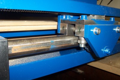

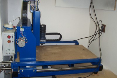

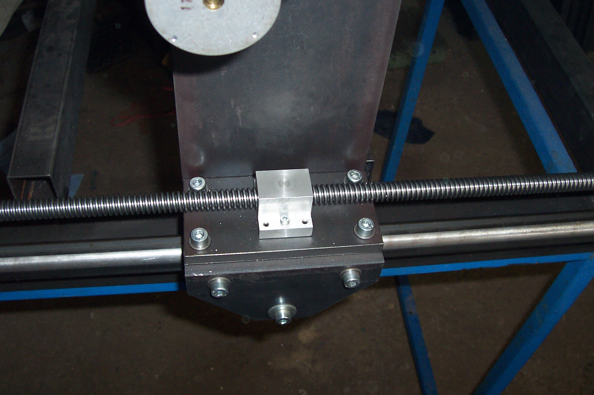

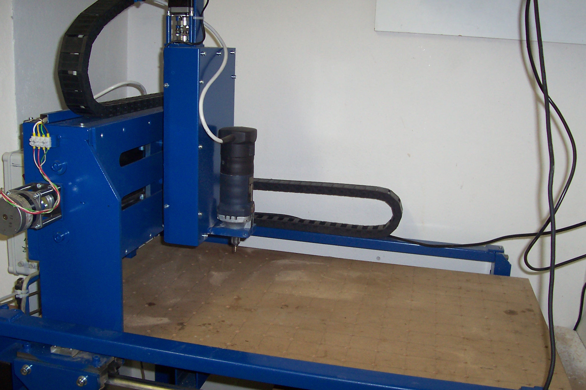

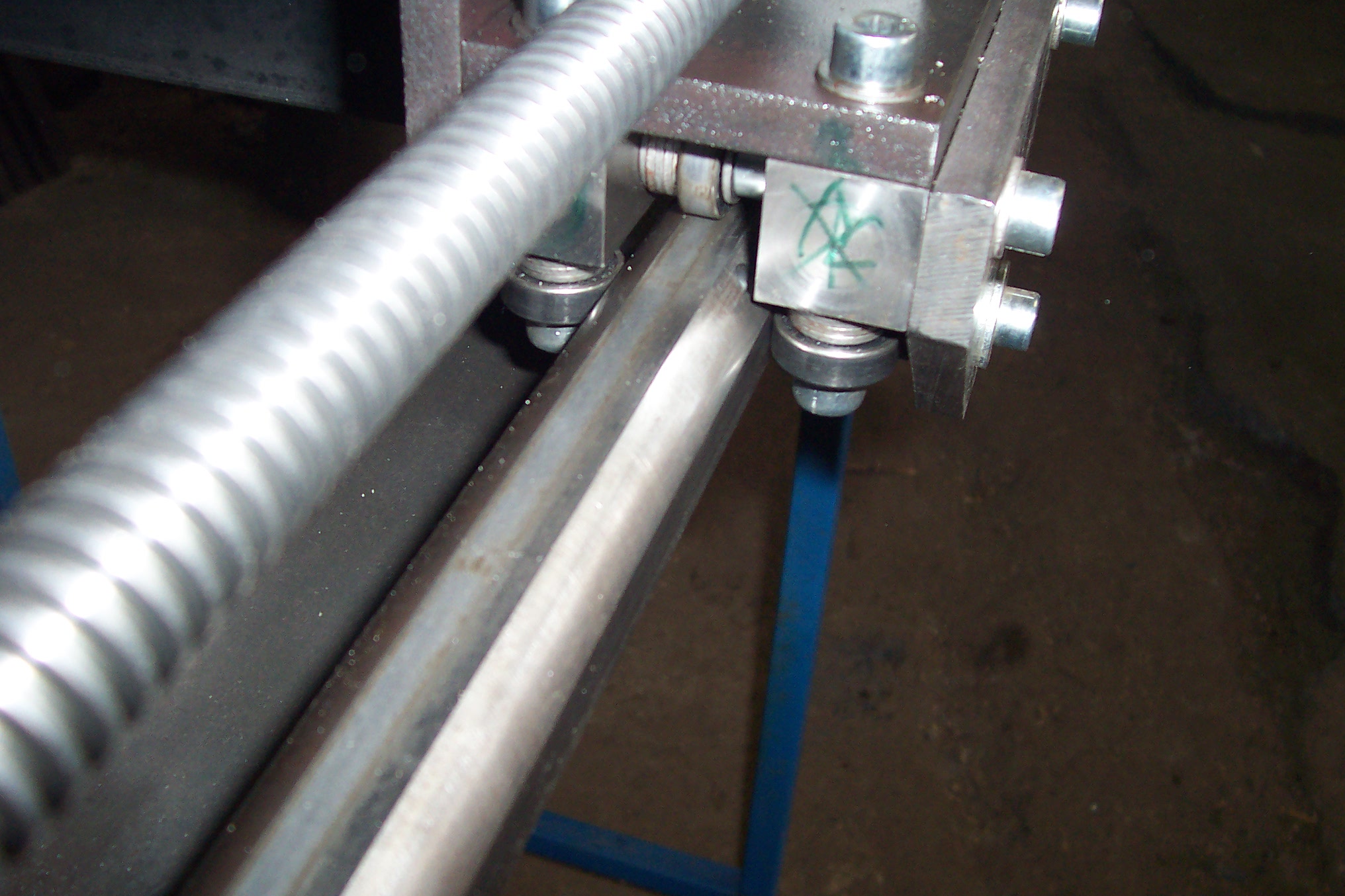

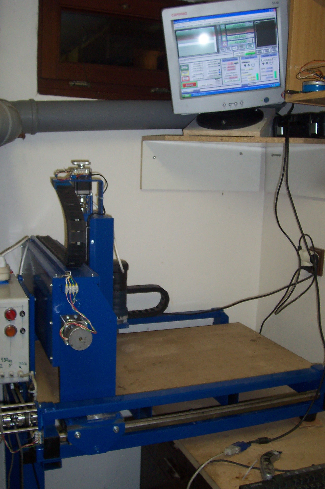

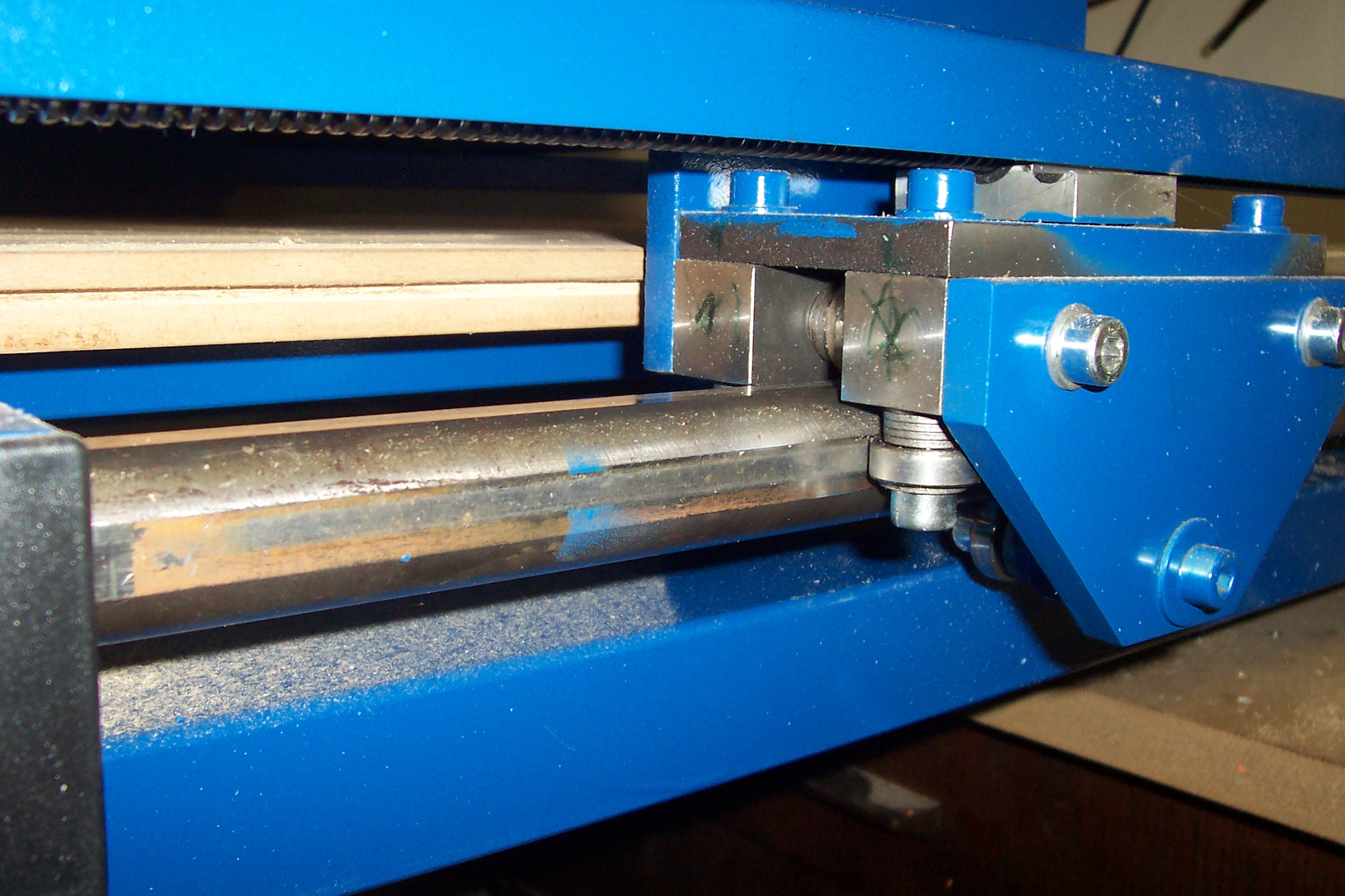

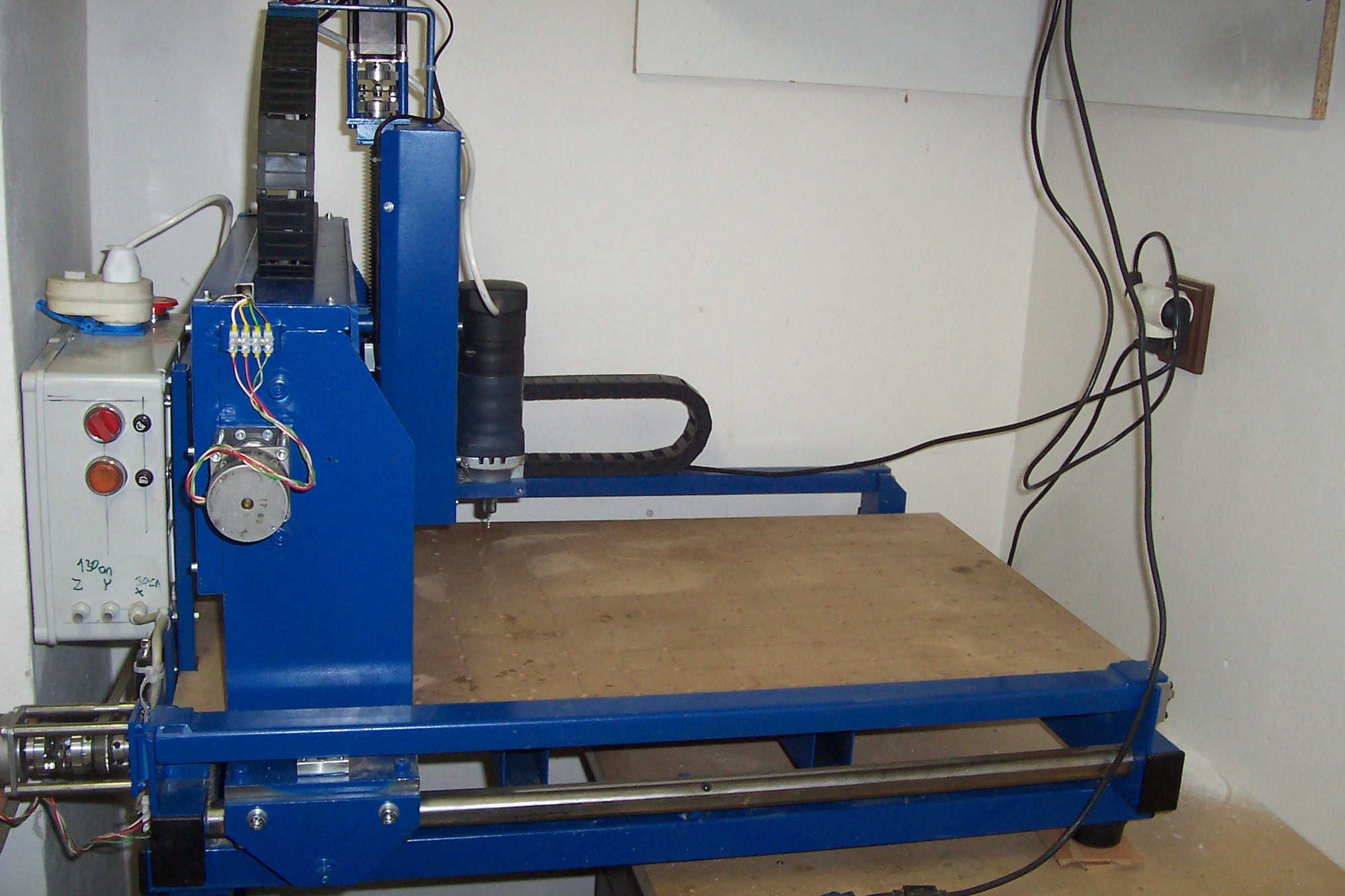

Ahoj, tak jsem konečně dokončil druhou cnc mašinku
Rozjezdy X640 Y360 Z120
Pohon krokovými motory
Driver H2
Šrouby TR 16x4 a odlévané matice
PETR

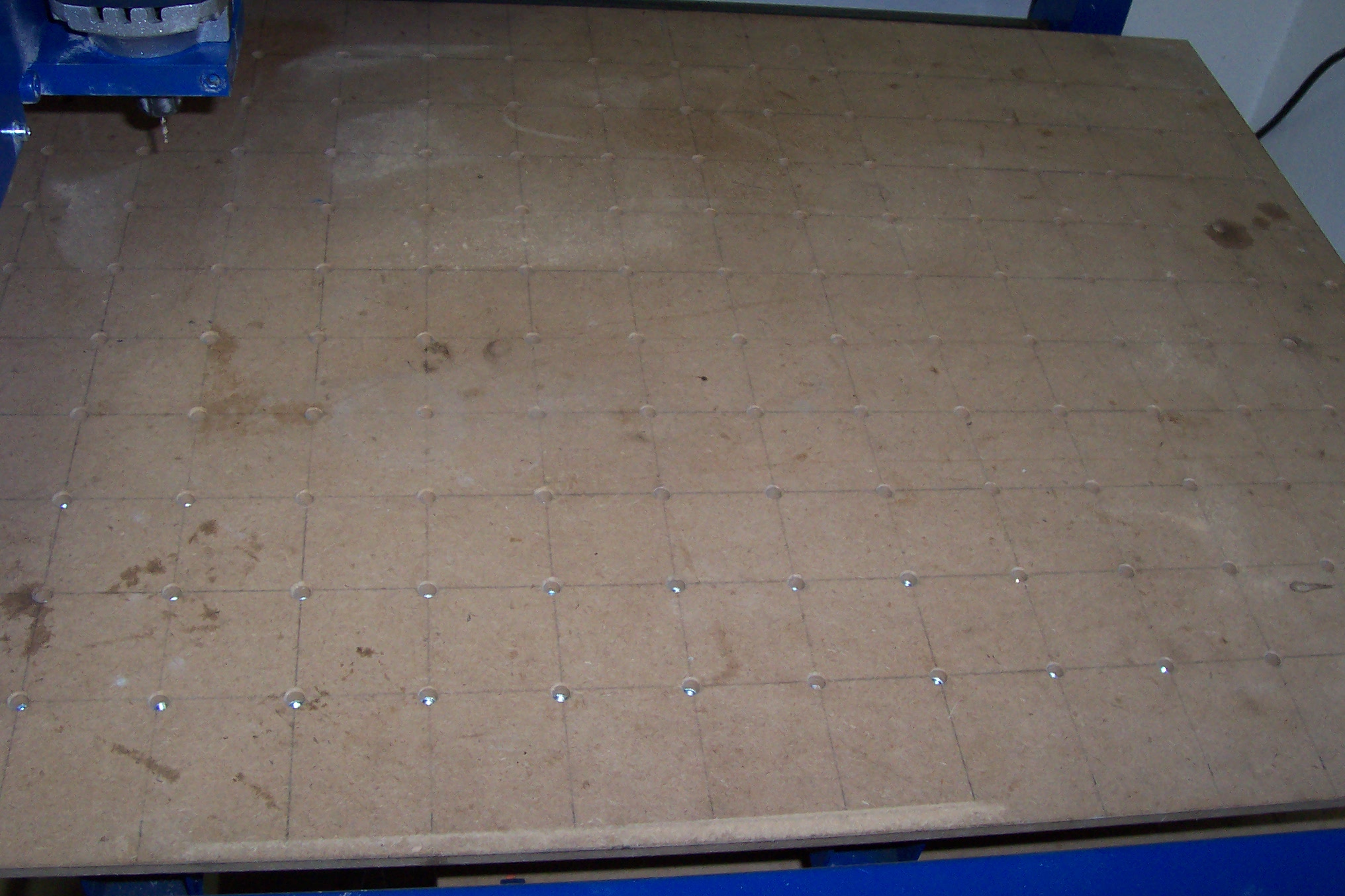

Ještě foto stolu
deska MDF a ze spoda narážecí matice M6

ako funguje ten H2 controler? si snim spoko?
inak ked sa ti ta doska zoderie v strede -tam kde ju budes najviac pouzivat tak tam das novu?
