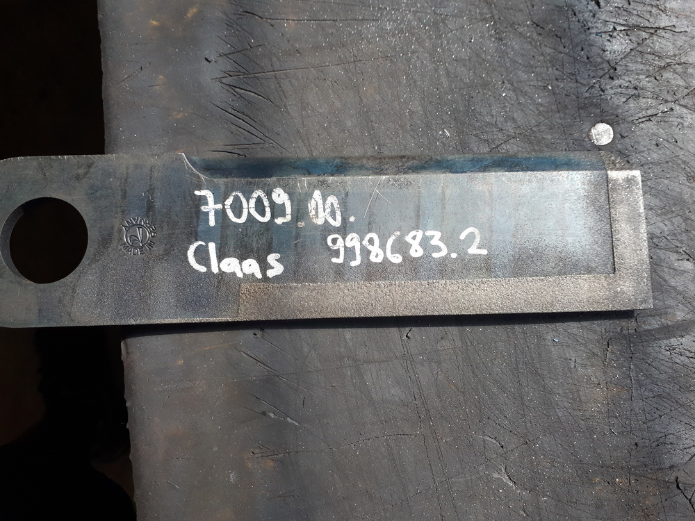

Materiál PL 50CrV4 6,,niektoré sa indukčne kalia,na niektoré ide tvrdo návar,,záleži od konkrétneho noža..
npr tu mám s návarom

No jo, jenže původní dotaz byl na nože do křoviňáku a na obrázku v dalším příspěvku je kudla z rotačky. U křoviňáku je jasný, že to je měkký aby se nerozlít, ale u rotačky jsou tvrdý a ochrana je dělaná tak, že se kudla zaklopí. Nedokážu si představit měkký nože u rotačky, to by furt stála a kudly zaseklý v bubnech... :roll:

Samozrejme záleži na konkrétnom noži,,ja som uviedol len príklad,,nekalia sa všetky a ked sa kalia tak indukčne a len ostrie,,
