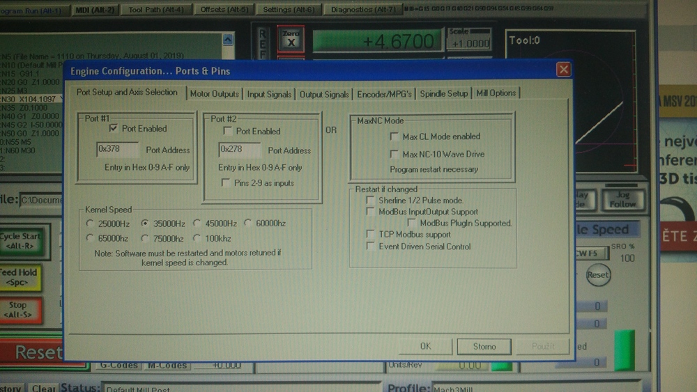

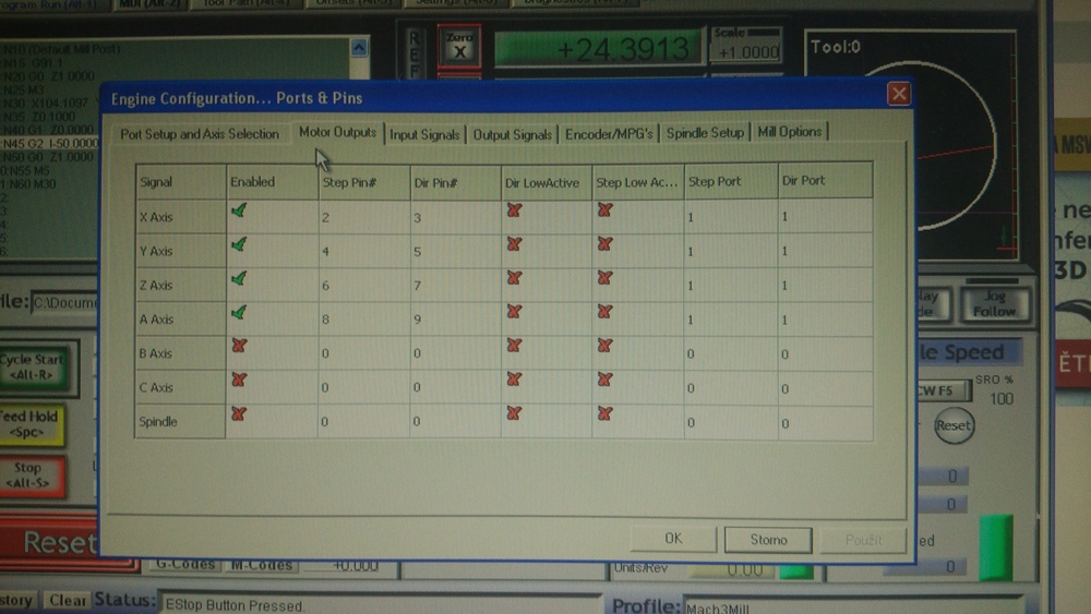

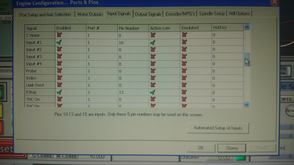

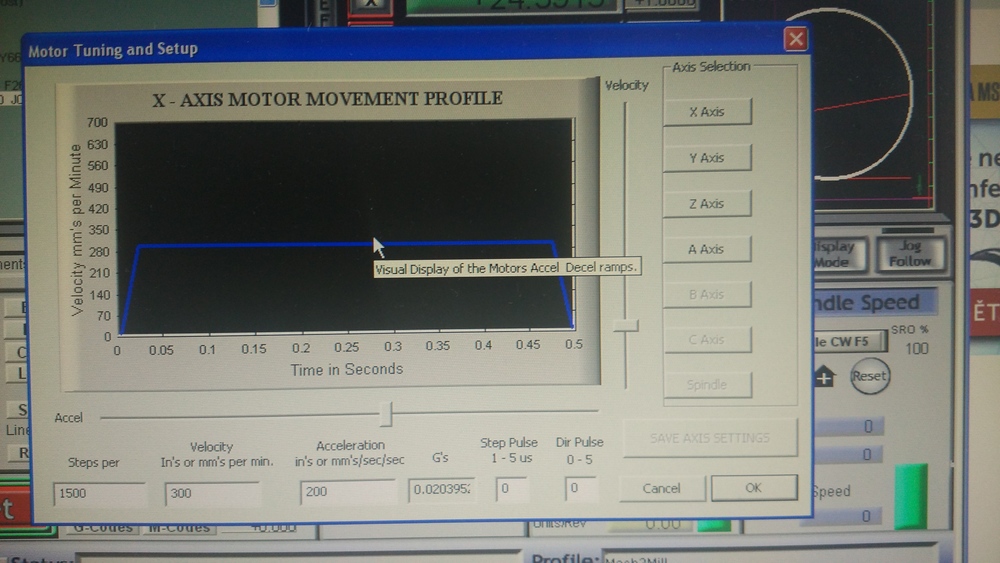

Ahoj lidi mel bych prosbu. Vyrobil jsem si mensi cnc konstrukci ale problem je s rozjetim motoru
Mam tenhle kit od wantai
https://www.ebay.com/itm/Wantai-4Axis-N ... 2749.l2649
jsem totalni pocitacovy a elektro kromanonec a potreboval bych pokud mozno polopatickou radu jak nastavit desku aby to jelo.
prolezl jsem vsechno mozny a stahl hromadu manualu a navodu ale motory se furt netoci...
samozrejme jako uplnej zacatecnik operuji v MACHU a kdyz pustim obycejny probram tak motor piska podle toho jakou drahu jede (dle rychlosti otacek) ale netoci se.
zapojil jsem zatim na zkousku pouze jeden motor.

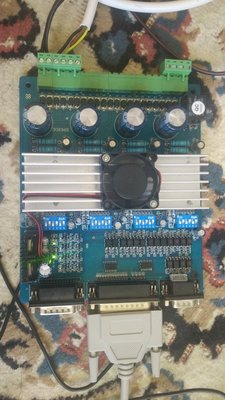

24. 7. 2019, 12:29

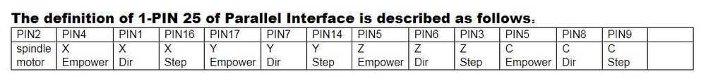

Tuhle desku jsem nikdy v ruce neměl. Ale podle popisu je přiřazení signálů jiné, než máš nastaveno.
Podle toho popisu to sice vypadá dost chaoticky, no ale třeba to tak fakt je. Nakonec to můžeš písknout multimetrem, nebo rovnou vyzkoušet.

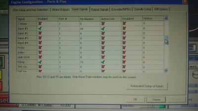

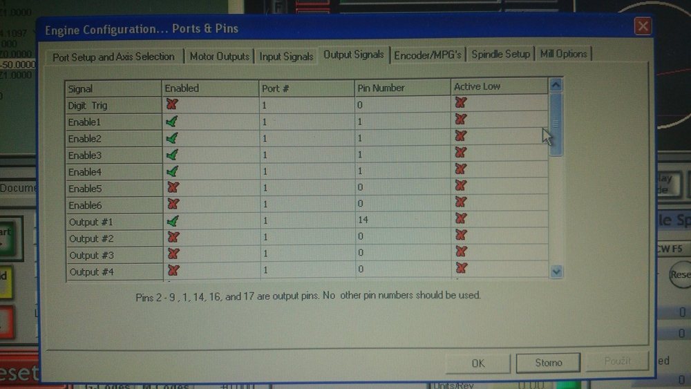

jenom jeste dotaz co mam priradit misto toho pinu 14 (output 1) v prvnim obrazku u output signals by jsi vedel prosim?
24. 7. 2019, 5:43
Nic. Nulu. Tahle deska asi nemá žádné výstupní linky.
A co potřebuješ spínat? Pokud nemáš druhý LPT port, tak to můžeš připojit paralelně na DIR/STEP/ENA nepoužité 4. osy. Znamená to trochu bastlit.
Nebo využít spínač pro vřeteno, jestli tím vřeteno nebudeš ovládat.

a jeste dalsi hloupej dotaz :D na tom obrazku co jsi posilal to EMPOWER pro osy se nikam nevypisuje?
24. 7. 2019, 5:55
Enable.

dekuju moc za radu :) hodne mi to pomohlo...motory se uz toci akorat v klidu piskaji. zkusil jsem na desce ruzne precvakat kombinace podle manualnu co je k deskam tohoto typu ale beze zmeny.
akorat co jsem zkousel v rychlosti jak se to pohybuje tak mi to v jedne ose jede opacne nez podle vykresu...jde nejak otocit polarita? nebo musim prekonstruovat stroj
Příspěvky: 7043
25. 7. 2019, 2:10
prohod dráty u jedné fáze motoru .
25. 7. 2019, 2:14
Prehod draty jedne civky. Napr. A+ vymen za A-.
