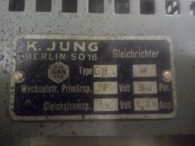

Ahoj.
Vyrval jsem(doslova) magnetický stůl z brusky ale nevím čím jí napájet. Vedou k němi 3 kabely.
Jedná se o Braillon viz obrázek.
Diky.
Obrázek Obrázek Obrázek

Pěkný magnet s jemným polovanim. Na malé věci. Trafo 230/110V, můstek a přepínač...

stanik84 píše: 27. 7. 2019, 8:44 Pěkný magnet s jemným polovanim. Na malé věci. Trafo 230/110V, můstek a přepínač...
Ten magnet je "on/off",tedy zapnu zdroj drzi, vypnu zdroj pzsti, nebo je "on/on"a musi se přepnout přívod a tím obrátit polarita aby pustil?
Příspěvky: 10264
30. 7. 2019, 7:31
ZoSo píše: 30. 7. 2019, 6:15
Jasně, jen v tom obvodu co se má pustit je ještě nabastlenej jednoduchej obvod na snížení proudu aby to ťuknutí na odmagnetování neznamenalo přimagnetování jen v obrácené polaritě .Koukni na schema jakékoliv brusky naplocho tam to je.

Takže - trafo 230V AC na 110V AC pak most AC na DC. a přepínač ON-OFF- ON
Pak- a pozor neelektrikár v akci- z mostu my jdou dva kabely - pin 1 na kabel1 a pin 2 na kabel dva.
Sepnutím magnet sepne a drží. Vypnu a na sekundu??? přepnu na druhej pozici kde bude pin 1 kabel 2 a pin 2 kabel 1 a tím to pustí?
A otázka po který se alektrikári asi pokřižujou.
Magnet bude chtít cca 0,3A(?) - ten zdroj musí bejt dimenzovanej tak aby to utáh, ale co se sgane když dám zdroj třeba 3A? Magnet si veme jen to co potřebuje,ale nespali ho to zdroj pojede na třeba 10% ?
Za takový dotaz se omlouvám.
Příspěvky: 2699
30. 7. 2019, 8:15
Tohle funguje tak, že je tam třípolohový spínač. Nahoru je aretovaná poloha. Magnet magnetuje a drží. Vypnu do mezipolohy a jen ťuknu do spodní polohy a magnet se prepoloje a pustí obrobek... Když podrzis déle, tak se akce opakuje...
Funguje to perfektně. Jediné v čem zbývá zbytkový magnetismus, tak je kalený. Na to potřebuju odmagnetovač...

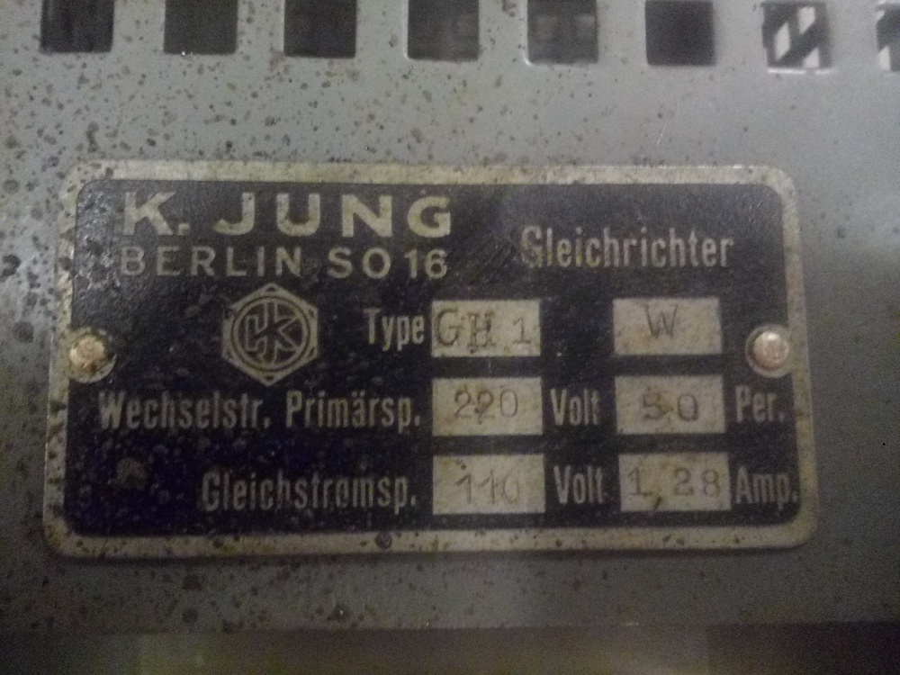

Ahojte,
pribudol mi k magnetke sinusový elektromagnet na 110V. Brúska má síce v rozvádzači stykače na zapnutie magnetu a prepólovanie tlačítkom na odmagnetovanie, ale predpokladá externý zdroj napájania pre magnet.
Originálne sa ráta s transformátorom 380V/ predpokladám 110V.
A to chcem prediskutovať:
1. Zdroj musí byť usmernený. Po usmernení 110V, ale dostanem zhruba 155V DC. Je to pre magnet v poriadku? (Myslím si, že do určitej miery asi zafunguje indukčný odpor, keďže napätie nieje vyhladené a výsledný prúd nebude rovný ako pri vyhladenom DC 155V)
2. Je veľmi prasácke riešenie použiť bežne dostupné trafo 230/110V? Brúska je vybavená 5 kolíkovým prívodom, teda má PE aj N.
3. Aký by mal byť výkon trafa? Na magnete je príkon 9W, teda z rezervou 25-30W by malo stačiť?
Ďakujem, A.

Pokud chceš, mám tady fungl nový trafo 230-100V / 200VA, ještě stará poctivá konstrukce.
Mám i usměrňovač a kondenzátory a vypínač on-off-on by se taky našel.
Jinak můžeš použít cokoliv, co má větší maximální jmenovitý proud, protože to je proud maximální a odběr je určen impedancí (odporem) spotřebiče dle Ohmova zákona NAPĚTÍ=ODPOR*PROUD.
Pokud je na magnetu 9W, pak bych tam dal trafo minimálně třeba 15W z důvodu oteplení trafa. Dnešní trafa maj při jmenovitým štítkovým výkonu teplotu klidně 120st. :roll:

A jen pod carou, pro odmagnetovani se zarazuje do serie omezovaci odpor. Ony ty selenaky nebyly tak tvrde jako dnesni mustky a kdyz to mzikove prepolujes muzou ti odhoret privody dovnitr magnetu jako nejslabsi clanek

zverodoktor píše: 26. 12. 2021, 11:30 Po usmernení 110V, ale dostanem zhruba 155V DC.
Už sme to pred časom riešili a na týchto zdrojoch bol použitý selénový usmerňovač, ktorý má trochu iné parametre ako diódový mostík.
ja by som hľadal trafo s výstupom cca 80V, aby ti to vyšlo. prípadne odvinúť zo sekundáru by nemal byť problém.
otázka je, či tam treba aj kondenzátor?
Příspěvky: 3781
27. 12. 2021, 9:36
k 80V som sa tiež dorátal. Je pravda, ako píšeš že tie selénové usmerňovače fungovali zároveň ako predradný odpor, takže situácia bola značne iná ako dnes s kremíkovou diódou s odporom v priepustnom smere prakticky nula nič.
Kondenzátor je otázka. Tiež neviem, dnes skúsim popozerať nejaké schémy od brúsok, ako to bolo riešené tam.
Trafo 400V/80V je prakticky nezohnateľné, asi by som to vyriešil dvomi trafami 400/42V v sérii. Tie sa dajú na TME zohnať v rozumnom výkone za prijateľnú cenu.

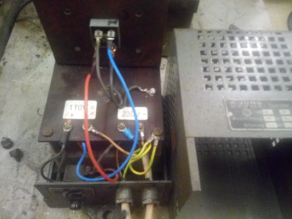

ovi-ivo
Příspěvky: 1314
Bydliště: kůsek od Hodonína
27. 12. 2021, 10:04
Ahoj, tady sem to řešil viewtopic.php?t=30064 a podle rad postavil. Ted mě napadá, že bych tam měl hodit fotku hotovýho zdroje.
