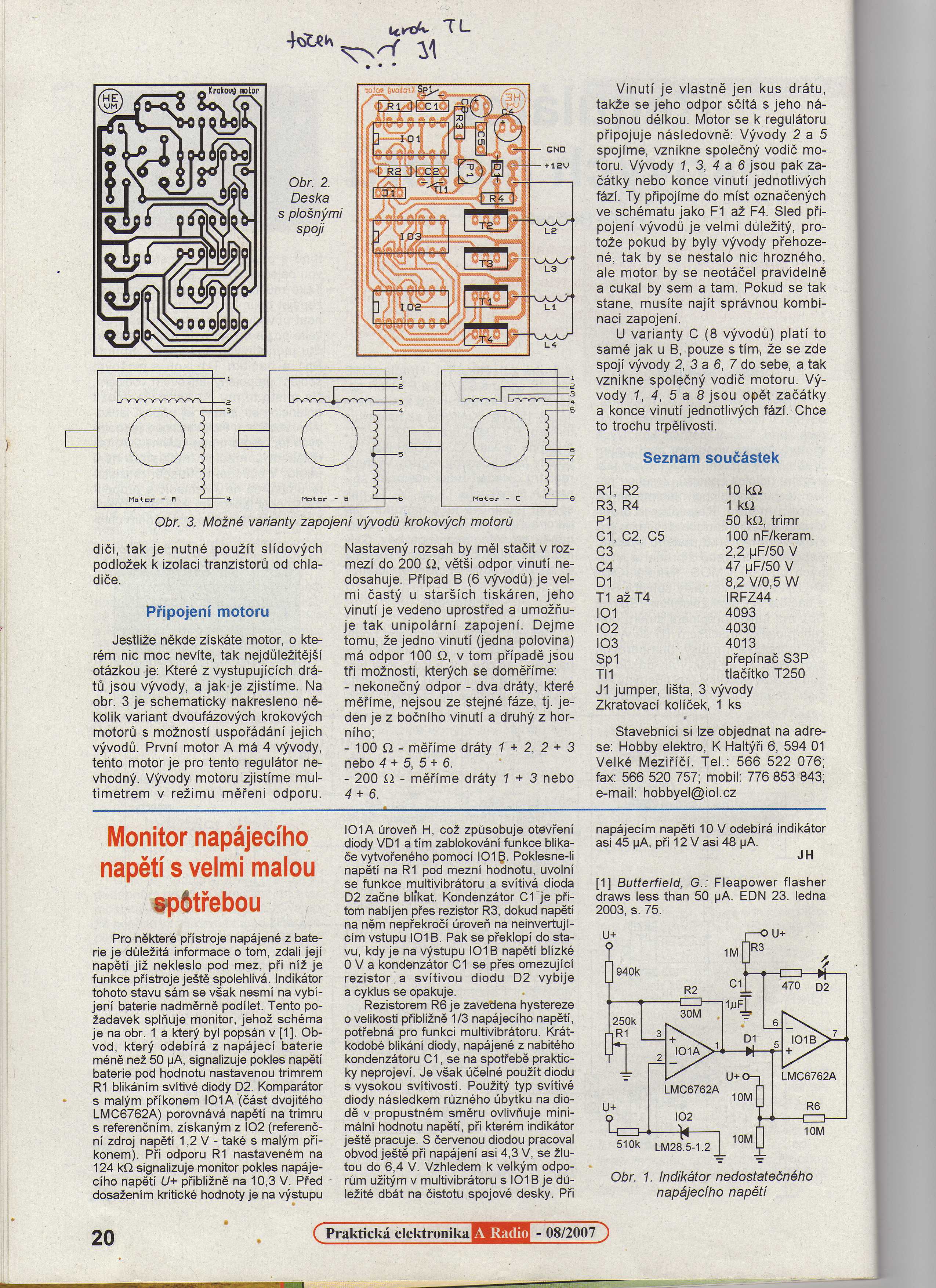

Pavka píše:Jsem autorem tohoto regulátoru a mohu dodat kompletní stavebnici. Cena stavebnice je 280,-Kč.
pisete tam, ze motor A (4 vyvody) nie je vhodny pre tento driver. krokace z mechanik su 4 vyvodove, cize bohuzial ale tento driver mi nevyhovuje. (alebo sa mylim?)
Za pridanie penazi na lepsie IO totiz ziskam neporovnatelne lepsiu kvalitu. V neposlednom rade je driver hore prezentovany podstatne komplikovanejsi ako zapojenie s A3982.
mate schemu, prosim? ked vravite, ze to vase zapojenie je jednoduchsie, tak preco nie. len pre istotu-dokazem na to napojit motor z disketovky, ano?

Takhle vypada schema modulu SMCB10, tedy i s integrovanymi ochrannymi a nastavovacimi prvky.
