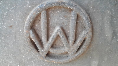

Poradí niekto čo to je za sústruh neviem značku je tam len logo.

Je to Union-Werk z mestečka Mittweide neďaleko Chemnitz, je to firma ktorú vlastnil známy Oscar Ehrlich. V 30tych rokoch 20 storočia začal Ehrlich používať túto značku (ktorú neskôr znárodnili a naďalej používali východonemeckí komunisti) aby sa "vymanil z područia" veľkých predajcov. V tom čase totiž nebolo nič neobvyklé, že stroje vyrábali výrobcovia ako Ehrlich, ale predávali sa pod inými značkami veľkých obchodných spoločností. V Ehrlichovom prípade sa veľa jeho strojov predávalo cez veľkoobchodnú spoločnosť z Berlína - Schuchardt & Schütte, a on týmto krokom - rebrandingom - vytvoril novú obchodnú stratégiu svojej značky,
Podobným veľkým predajcom v nemecku bola Hahn & Kolb zo Stuttgartu atd atd... Preto tak málo strojov s vlastným logom už na odliatku, štítky robili predajcovia (presnejšie robili sa pre nich..)
U starších strojov ( do roku 1918) je dokonca vzácnosťou nájsť aj štítok, pretože tie sa museli počas vojny povinne odovzdávať, kvôli nedostatku surovín na výrobu vojenského materiálu ...
Toto by mal byť stroj z hrotovou výškou 160mm ...
