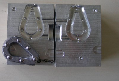

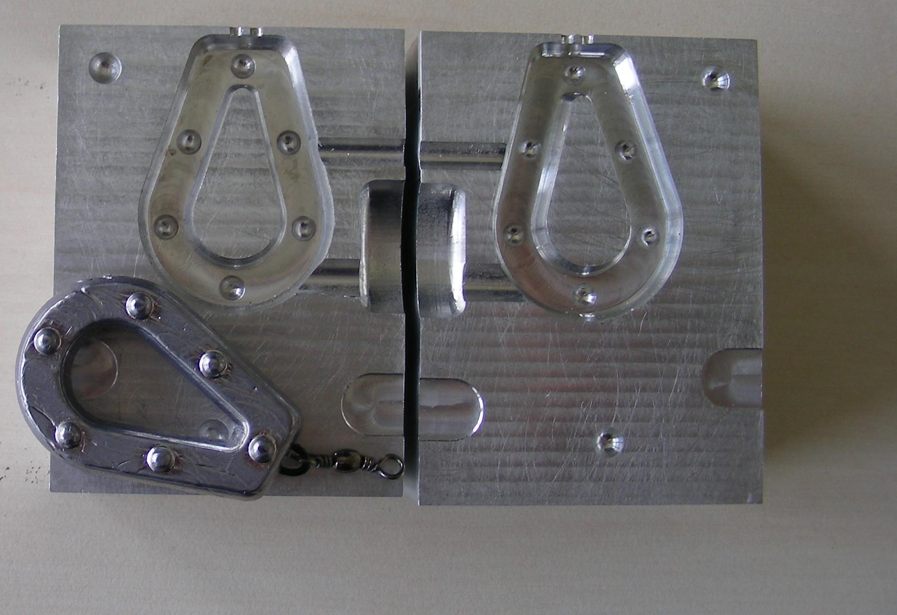

Tak som sa konecne dostal k tomu odprezentovat moj prvy vyrobok. Jedna sa o formicku pre kamosa na olovka. Hadze to do vody rybam :). Bol s tym spokojny, poradil som mu trochu ju pred prvym liatim povarit vo vode aby sa mu to natemperovalo. Stacilo.
Od tohoto modelu som spravil uz aj dalsie, bohuzial nebol cas na foto :), spravim dodam. Je tam par vylepseni. Nie je tam uz taky brutalny vyfuk a zmenil som naliatok, upravil turbulatory.
Pouzil som valcovu frezu 6mm a radiusovku 4mm. Material EN AW 6082.
Bola to pre mna prinosna pracicka, vela som sa na tom naucil. Dakujem Radkovi-B za podporu.

turbulator ... to su tie gulicky na olovku, rozbija to laminarne prudenie na turbulentne, mrkni to aerodynamiky alebo knizke o stavbe lietadiel.

toto su olovka do rychlejsej vody, takze to ma sluzit nato aby sa neroztocili okolo vlastnej osi

pozeram na tu formu a pozeram .. ja by som vyfuk spravil v najvyssom mieste a nalievaci otvor zaviedol k spodku odliatku aby plyny ktore vo forme su unikali smerom hore.

Výstupky na plochých olovách sú hlavne z dôvodu lepšej prídržnosti na dne v ťažnej vode . 8)

k píše:pozeram na tu formu a pozeram .. ja by som vyfuk spravil v najvyssom mieste a nalievaci otvor zaviedol k spodku odliatku aby plyny ktore vo forme su unikali smerom hore.
diky za pripomienku, na dalsich kusoch som dal vyfuk inde, a tiez nie je taky "robusny", len som pilnickom spravil nepatrnu ryhu.
heh, mne to tak bolo vysvetlene :), zdalo sa to tiez logicke :idea: .
teraz aspon viem, diky.
