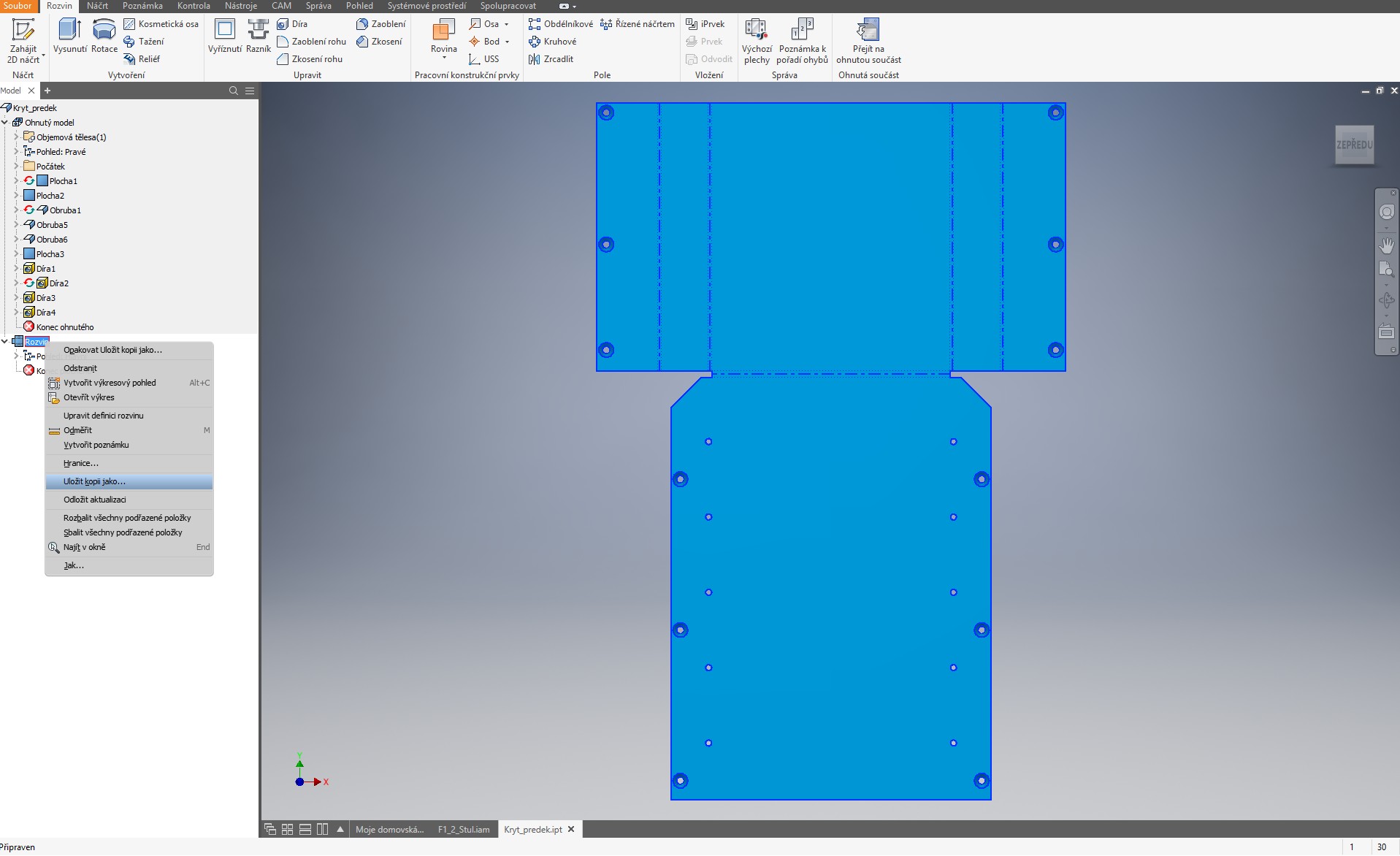

Modul na plechy nebude mat zmysel aspon pre mna osobne kym nespravia "pouzitelny" export rozvinu do dxf , ak to uz funguje tam ma prosim opravte, ale pred 2 mesiacmi to este nebolo funkcne...

kiko01 píše: 4. 8. 2019, 7:58 Modul na plechy nebude mat zmysel aspon pre mna osobne kym nespravia "pouzitelny" export rozvinu do dxf , ak to uz funguje tam ma prosim opravte, ale pred 2 mesiacmi to este nebolo funkcne...
Nevím teda jak ve Fusionu360, ale v Inventoru (kterýžto je dafacto to samý, má podle všeho i stejné jádro a funkce) jsem zaregistroval takovou záhadu, že při normálním exportu př rozvinutém modelu do *.stepu mi dokonce zachoval i propojení a při úpravě originálu se mi upravil i rozvin ve stepu. Nemusel jsem znovu CAMovat. Trochu jsem to nepochopil, nicméně postup jsem zopakoval a skutečně to udělal. Do DXF rozvin exportuje normálně, ale ne přes horní menu Soubor-exportovat, ale pravým poklikem na rozvin je nabídka "Uložit kopii jako" ;) ...alespoň v Inventoru to tak je. :roll:
