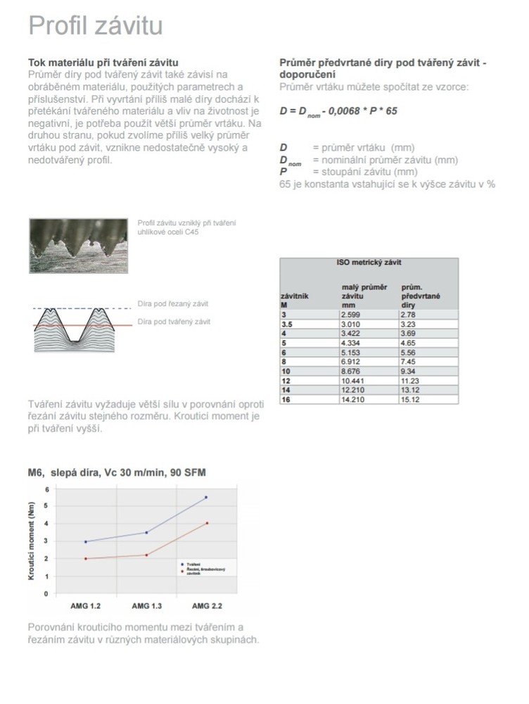

Pod tvářecí zavitniky se nevrtá?

stanik84 píše: 4. 8. 2019, 4:21
Vrtá ale jiné průměry a už jsem nakoupil nové vrtáky takže ty můžou jít pomoct někomu jinému nebo do šrotu

Třeba tohle taky pomůže - najít si ten svůj průměr ;)
