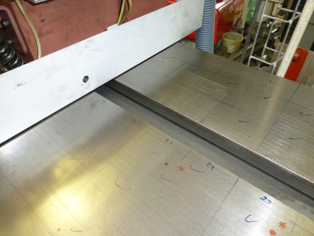

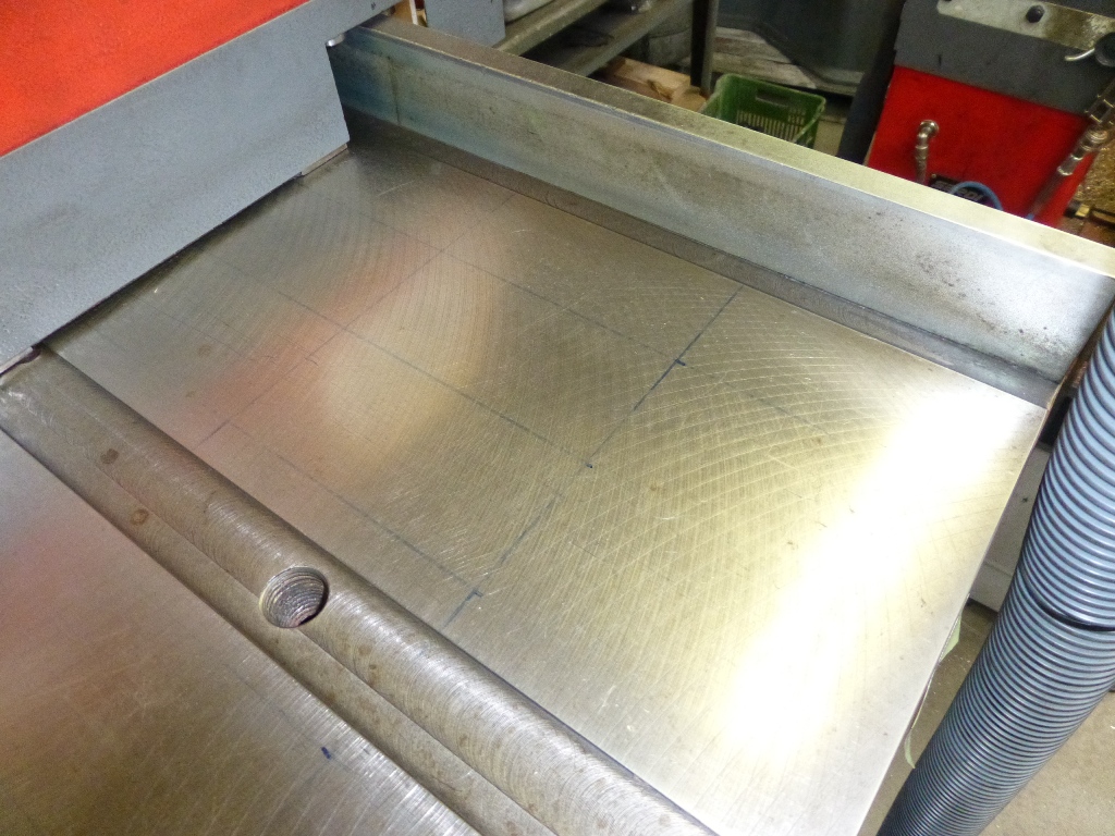

pro zajímavost detailní fotky povrchu loží

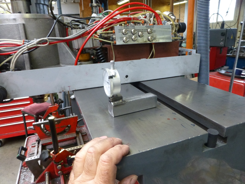

vzal jsem i tisícinové hodinky, upnul jsem je do cca 100 mm dlouhého trámce
při přejezdech napříč plochou je ručka zřetelně "neklidná" s rozkmitem několik tisícin mm, na jiné broušené ploše je to zřetelně lepší
na krajích plochy jsou touto metodou zřejmé lavory o cca 0,01mm
nějak se to francouzkým nebo německým soudruhům nepovedlo
jdu psát maily s poptávkou na obroušení

A to ti ten člověk od Týce neřekl hned když to viděl? Proboha, co to bylo za nešťastníka? Doufám, že to dělal zadara. Ten brus je vyloženě prasárna. Brusičovi, mistrovi, technologovi a kvalitáři urazit pazoury. Po zhotoviteli chtěj protokol, nejlépe laser, nebo z měřícího stroje. Při přejímce ještě zkusmo "přeskákat" váhou, pokud je laser tak tím. Zda to zase nemá "manšestr" zkus padesátníkem. Takovou plochu musí dodržet do stovky. Do poptávky dej fotky a taky nějakou malůvku s rozměry a označ plochy k brusu a jejich geometrii. Pak je to jednoznačné, co požaduješ. V některých firmách tomu šéfové, či kooperanti moc nerozumí, ale znám jednu firmu (ale může jich být samože více), kde alespoň brusič je v obraze a to mu pomůže.
Edit: a ještě měl ten exot nevyvážený kotouč a vřeteno nemělo zrovna nejlepší den. Ty plochy s hrubším povrchem je pozůstatek hrubu. Nějak valně se s tím po zpackaném hrubu nešlichtoval.

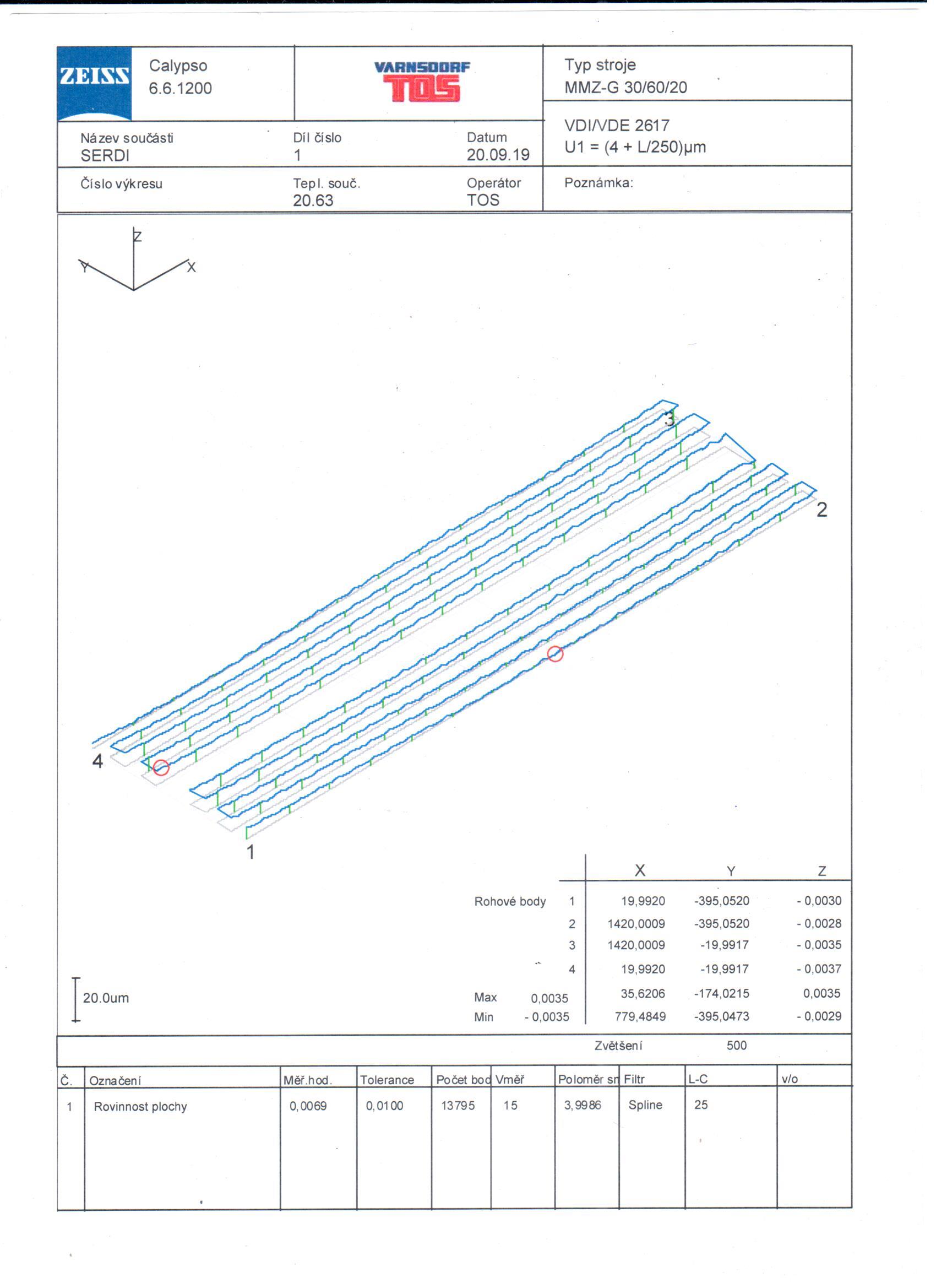

Příspěvek 18. 2. 2020, 1:29
Nakonec mi to obrousili v Tosu Varnsdorf
chodí to přesně jak by mělo
100% úspěch
