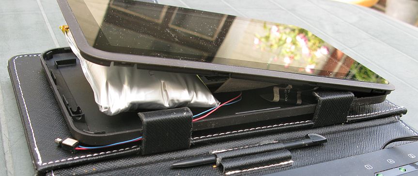

No nedá mi to a dám to sem.
Koupil jsem manželce kdysi levnější tablet - stejně jej používá jen na hry - karty, Mahjong atd.
Dnes mi volá a říká .... koukej co se mi stalo ve skříni .... :shock:
Přiznám se, že jsem toto ještě neviděl.

Nafúknutá lipolka, to som už videl veľa krát. Jeden "expert" na modelárskom fóre ich dokonca opravoval, normálne to prepichol, vyfučal ju a zalepil :lol:

Právě píchnout do toho nechci - se skoro bojím co se stane :(
Ale ta lipolka celý tablet rozbila - vytrhala drátky a vytrhla celý spodní díl z těch držáků ....
Tablet půjde do nebezpečného odpadu ale co s tou lipolkou - opravdu ji mohu proříznout a pak dát do koše s baterkama?

opatrně jiodstřihni a pakpo ni venku mrskni kamenem. bud splaskne nebo vyletí čertík .
každopádně bych ho v tomto stavu nechtěl doma . vynést někam ven .
a ten tablet nemusíš hned vyhazovat , to je skoro škoda , kdyžtak ti za něj pár korun dám .

Lipolku odpoj a hoď do pohára slanej vody, po 24 hodinách ju môžeš hodiť do koša. Tieto slabé články ani po prepichnutí moc škody nenarobia, ale nabitý modelársky článok 3000mAh mi po jednej havárií chytil plameňom, zhorelo pol lietadla. Navyše ten dym čo z toho ide je jedovatý, takže ak sa s tým chceš hrať, tak radšej vonku.
