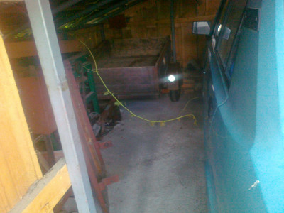

na moji škodovence pochutnat si chtela..
..Adela jěšte..

Adéla ještě nevečeřela

Naja, škodověnka jen kvete

kvete od hrdze už pude pod kytky na šrotak

Na šroťák ne, klofneš na ni nějakýho hejla, páč už je to veterán

Ja by som si ju rad aj nechal keby mi mal kto urobiť plecharinu a prerobiť zapalovanie na elektronicke aby sa emisie trochu skorigovali..ale nejsou lidi

ak je motor KO ziadne zapalovanie ho nevylieci
aj lidi su len to nezaplatis
a na STK u nas dnes vela aut neprechadza pre brzdy...

motor bol generalkovany velmi šikovnym automechanikom a ty nemas niekde odložene to zapalovanie na skodovku??s časopisu radio.

nikdy som na original motor nic take nezhanal.
Poslednu skodovku ktoru som pouzival dennodenne som predal pre 6rokmi mala najazdene od GO cez 140000km vacsinu na LPG a jazdi dodnes.
Ziadne zapalovanie ti nijak vyrazne nepomoze k lepsim emisiam.
za 1. zaklad je mat v dobrom mechanickom stave motor a jeho casti
za2. u skodovky je skor ako zapalovanie naprd casovanie /rozvod a jeho rychle natiahnutie sa/
za3. karburator bez ohnuteho telesa a veka a samozrejme spravne nastavenie.
potom staci mat povodnu zapalovaciu sustavu /v dobrom stave rozdelovac/ a pojde to slusne....
