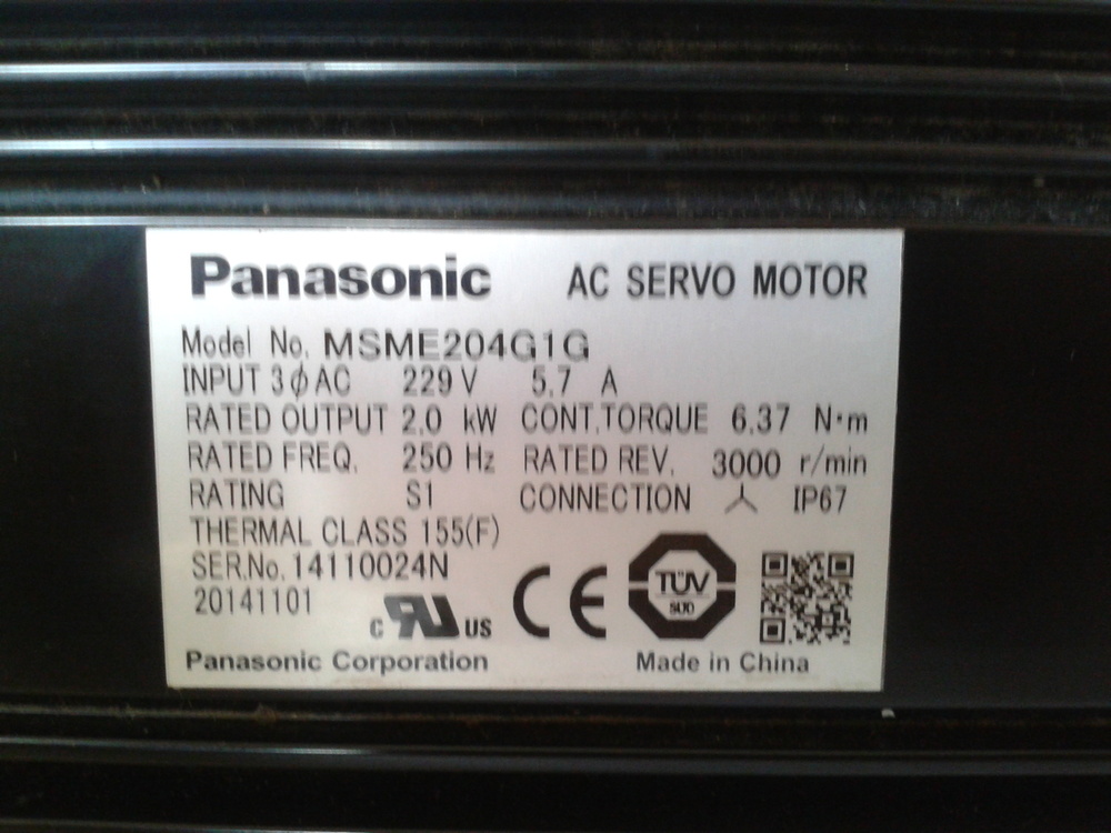

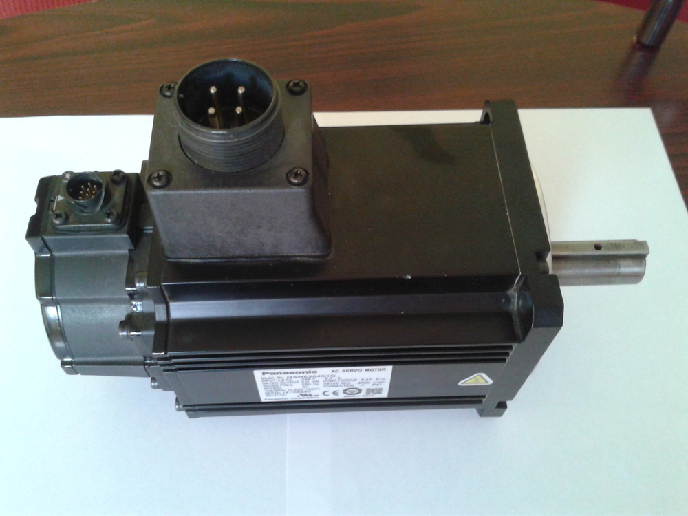

Zdar, čím by to šlo rozbehnúť a otestovať ako vreteno malej frézky?
Dík za radu.
Příspěvky: 23115
17. 8. 2019, 1:31
idealne neco co by umelo zpetnou vazbu z encoderu
uplne nejlevnejsi asi bude C2000 s pridavnou kartou pro encoder od delty
priprav si tak 10 000+
nebo pri trose stesti sehnat nekde bazarovej servomenic kterej to bude umet

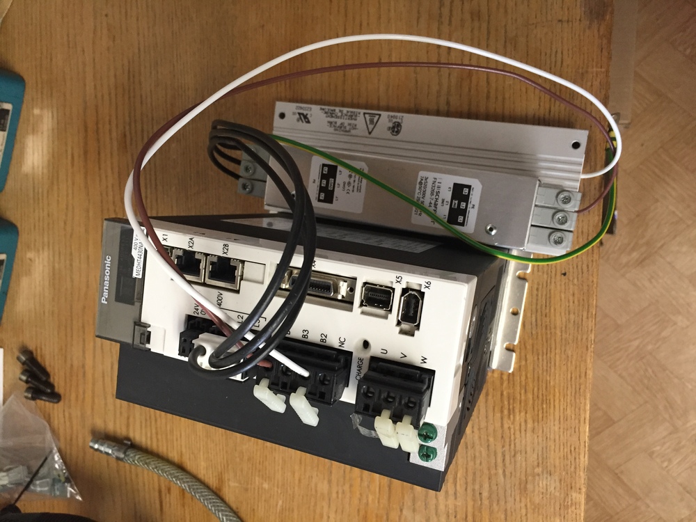

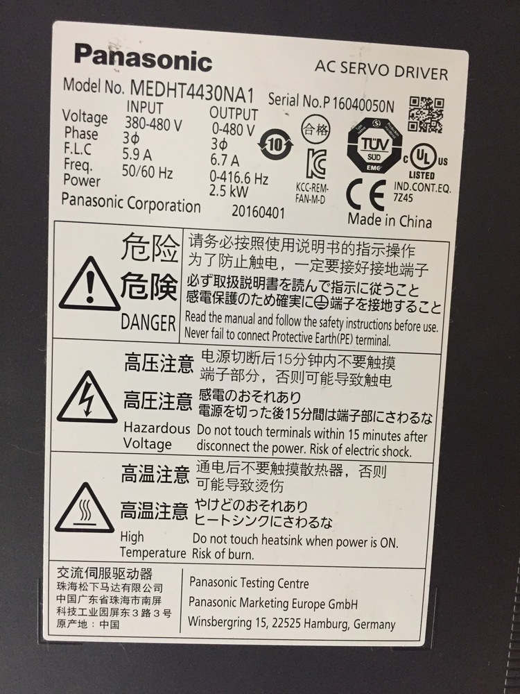

ak by ste mali záujem, mal by som na predaj tento menič ktorý by mohol (mal) byť kompatibilný, komplet aj so sieťovým odrušovacím filtrom a brzdným odporom. Podľa všetkého je nový a nepoužitý, bohužiaľ funkčnosť nemám ako otestovať. Našiel by som aj konektory na servomotor.
