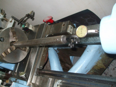

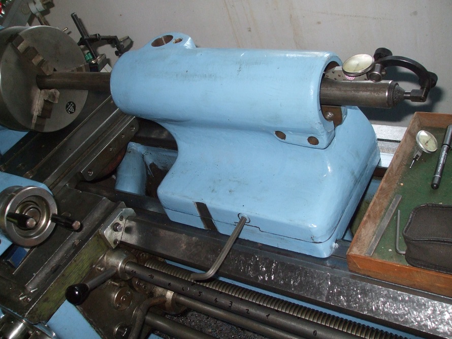

qwer
- Příspěvky: 1452
- Registrován: 8. 4. 2008, 8:09
Koníka som meral takto, z predu, zo zadu, a vieš na čom si.
- Příspěvky: 3947
- Bydliště: Bratislava
Čo takto zmeriaš? Docela ma to zaujalo, len som sa nejak stratil v postupe merania. Meriaš ovalitu diery, alebo meriaš rozdiel vo výške osy diery v koníkovi na jednom a druhom konci? Ak ovalitu, nešmajdá ti tá tyč pri takom vyložení? Ak os, keď tie pupitasy prestavíš na tom držiaku, ako to dáš do tej istej osi? Alebo C je správne, meriaš niečo iné?
