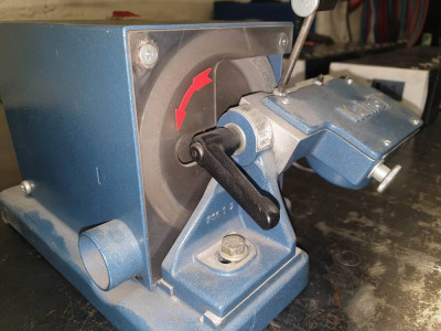

A samozřejmě špičkou NE proti kotouči, to je snad jasný. Já mám origo strojek s diamanťákem a zařízením co eldou točí, koupenej na áčku za litr, neboť nikdo netušil na co to je... Je super pokud jsem na dílně, venku samozřejmě flexa. Jestli bude zájem vyfotím

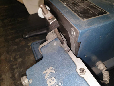

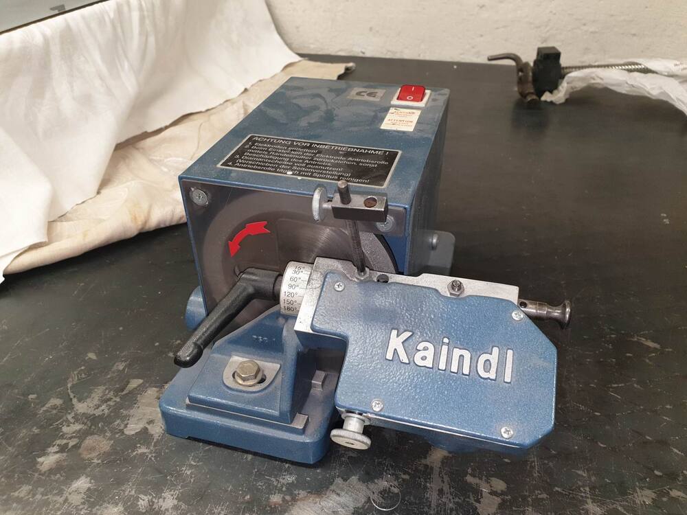

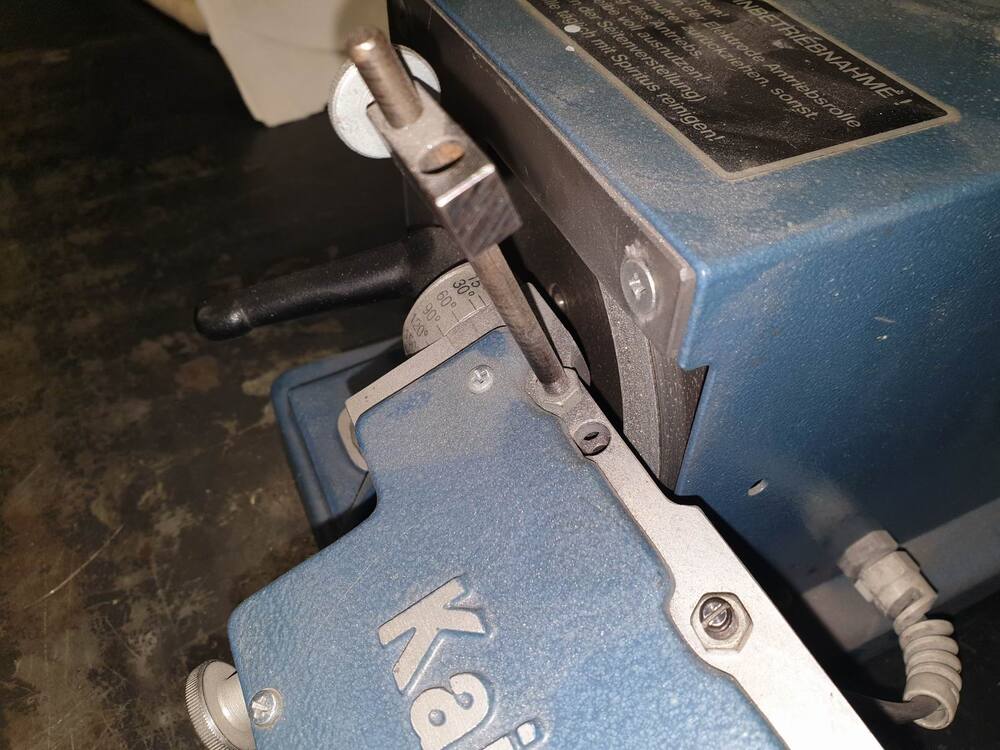

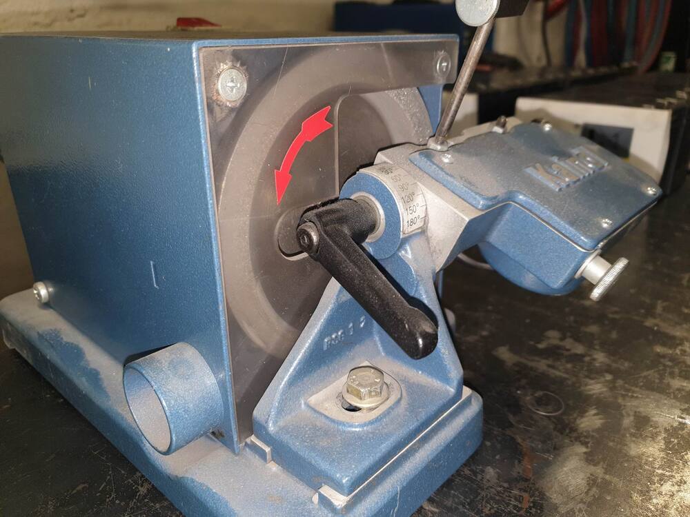

Příspěvky: 6546
22. 8. 2019, 4:58
Ahoj fotky vkládám, mašinka je super, tahátkem vybereš velikost eldy, nastavíš požadovaný úhel broušení, vrazíš ji tam a kroutítkem našteluješ přítlak gumového kotoučku co s ní točí. Výsledek 100 procent. Ale co jsem tenktát koukal a hledal, má jí už pár let, tak nová stojí asi dvacet...

Příspěvky: 6546
22. 8. 2019, 7:56
Tak až z fotky jsem si všimnul směru točení, ten kaind brousí PROTI špici, ale ručně bych to nezkoušel...
