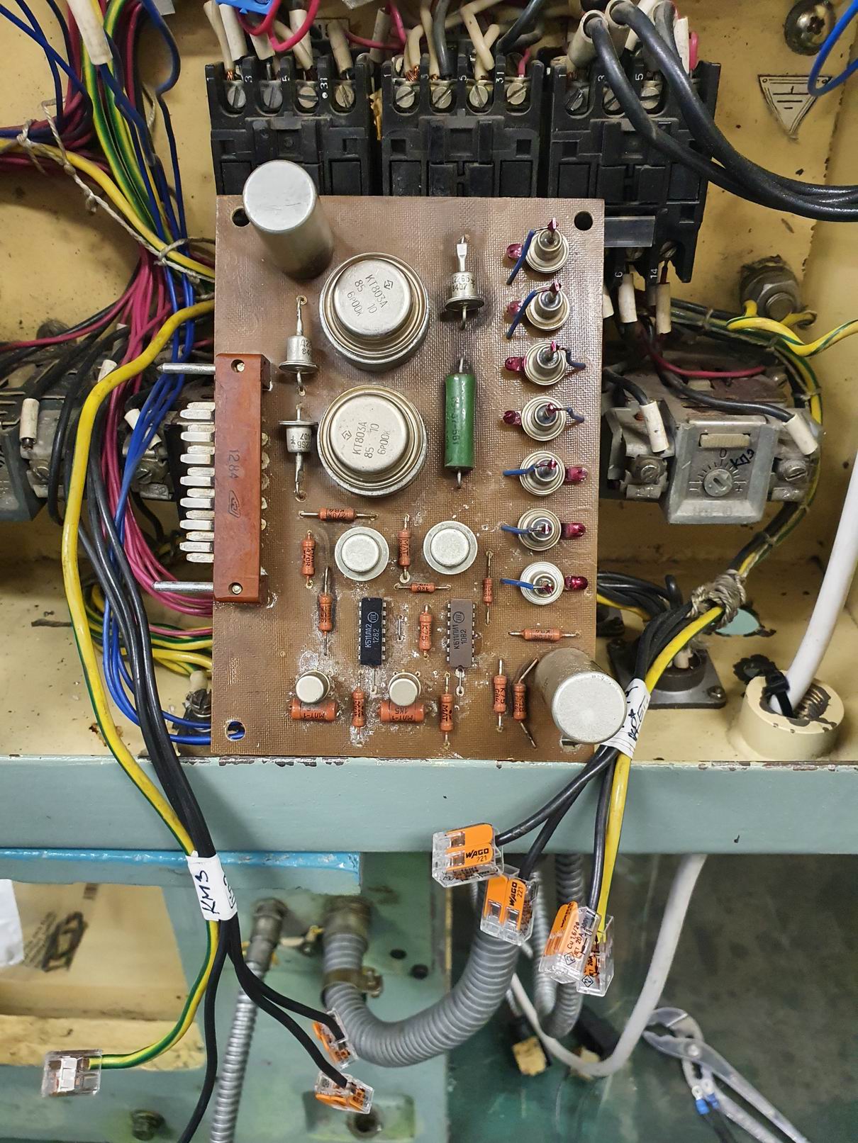

Dle mého je to řízení posuvu, čili nějaké zesilovače snímačů polohy stolu a řízení a s tím si nějakým malým plcčkem poradím i kdybych snímače musel měnit, vypadají jako optické a datasheet neseženu. Ale potřeboval bych schema abych nemusel pokus omyl připojovat motory, ventily a odvodil původní funkci elektroniky. Moc díky kdyby někdo něco měl.

Ahoj, nikdo zřejmě manuál nevlastní, už jsem se se zapojením nějak porval na tom svém vykuchaném. Dal jsem ho jakž takž dohromady a připojil ke stroji a snad všechny blokace a závislosti mám nalezené. Přesto kdyby ji někdo měl, prosím o spolupráci až ji budu naostro rozjíždět, teď jsem jel bez nahozených ochran motorů, abych to nezku... A stejně jsem nejspíš desku elektroniky odprásknul, nebo už byla. Není na fotce, zato je na ní pěknej čurbes.

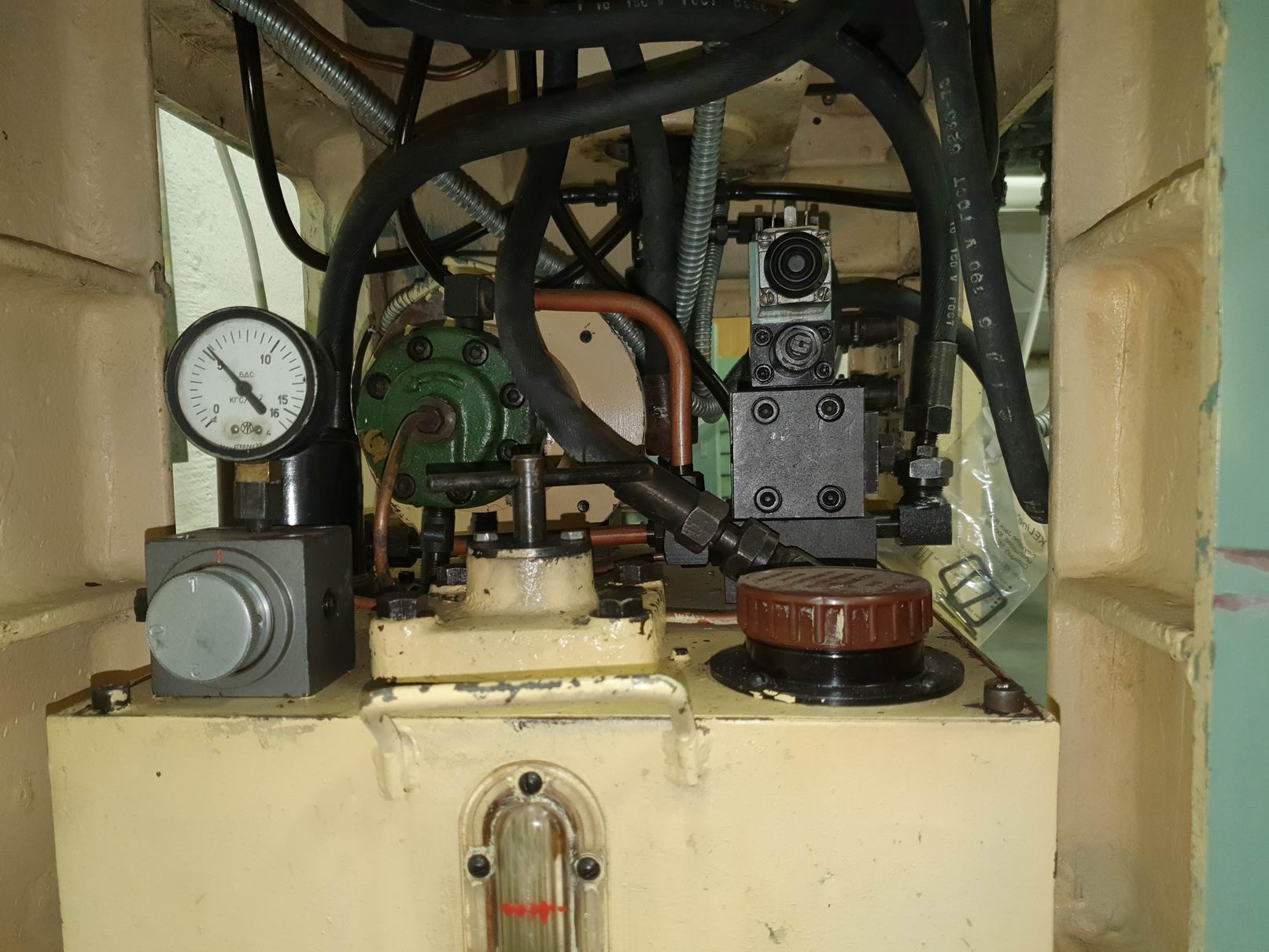

Ale proč oživuji téma, nevím co za olej použít do hydrauliky, je z ní nataženo i mazání stolu a pojezdů. Vřeteno ne, to má válečková ložiska, která jsou nová a je to seřízené. Co dáváte do svých mašinek? Díky

Deska "elektroniky" a hydraulika vypadají takhle

Ahoj, tá doska vyzerá dosť jednoducho. Je tam jednovrstvý plošák, 2 integráče, 10 diód, pár tranzistorov. Tie výkonové NPN KT803 A sa dokonca dá kúpiť v originále v ČR. Celkovo keby si vymenil komplet všetky súčiastky tak sa z rezervou zmestíš do 300-400 Kč. A schému by si mal za večer nakreslenú, datasheety ku všetkému sú dostupné a prepípané súčiastky multimetrom.
Tie IC sa dajú za pár kúpiť cez ebay ak by si tú elektroniku chcel skúsiť oživiť.

zverodoktor píše: 23. 3. 2020, 8:05 Ahoj, tá doska vyzerá dosť jednoducho. Je tam jednovrstvý plošák, 2 integráče, 10 diód, pár tranzistorov. Tie výkonové NPN KT803 A sa dokonca dá kúpiť v originále v ČR. Celkovo keby si vymenil komplet všetky súčiastky tak sa z rezervou zmestíš do 300-400 Kč. A schému by si mal za večer nakreslenú, datasheety ku všetkému sú dostupné.
Ahoj, dokonce jsem sehnal i integráče, origo ruské s ebay. Já už desku nakresli a pochopil, je to zesilovač pro magnetické sondy co cyklují stolem, řídí hydrauliku. Je tam z nich vytvořený rs klopák, pak negovanej a zesílenej pro výkoňáky. Zbytek je usměrnění a stabilizace zenerkou pro šváby, které mají 15v napájení, datasheet švábů jsem našel. Já budu stejně dělat nový rozvaděč, takže to upatlám buď relátkově, nebo vyhrabu nějaké staré malé plc a napíšu, protože sondy jsou skoro zničené, i když ještě fungují, tak tam dám indukční.

Ahoj ale potreboval bych poradit jaky olej mam objednat do hydrauliky. Diky
Petr68
Příspěvky: 881
Bydliště: Karlovy vary
30. 3. 2020, 1:44
Charon píše: 24. 3. 2020, 7:13 Ahoj ale potreboval bych poradit jaky olej mam objednat do hydrauliky. Diky
Já jsem u Mikromatu poslal tu originální hatmatilku do Oleje.cz a tam mi to rozluštily na OL-J32. Nalil jsem ho tam a stůl jezdí, ale zatím nevím co to udělá až se to ohřeje. Brusku zatím nemám komplet.

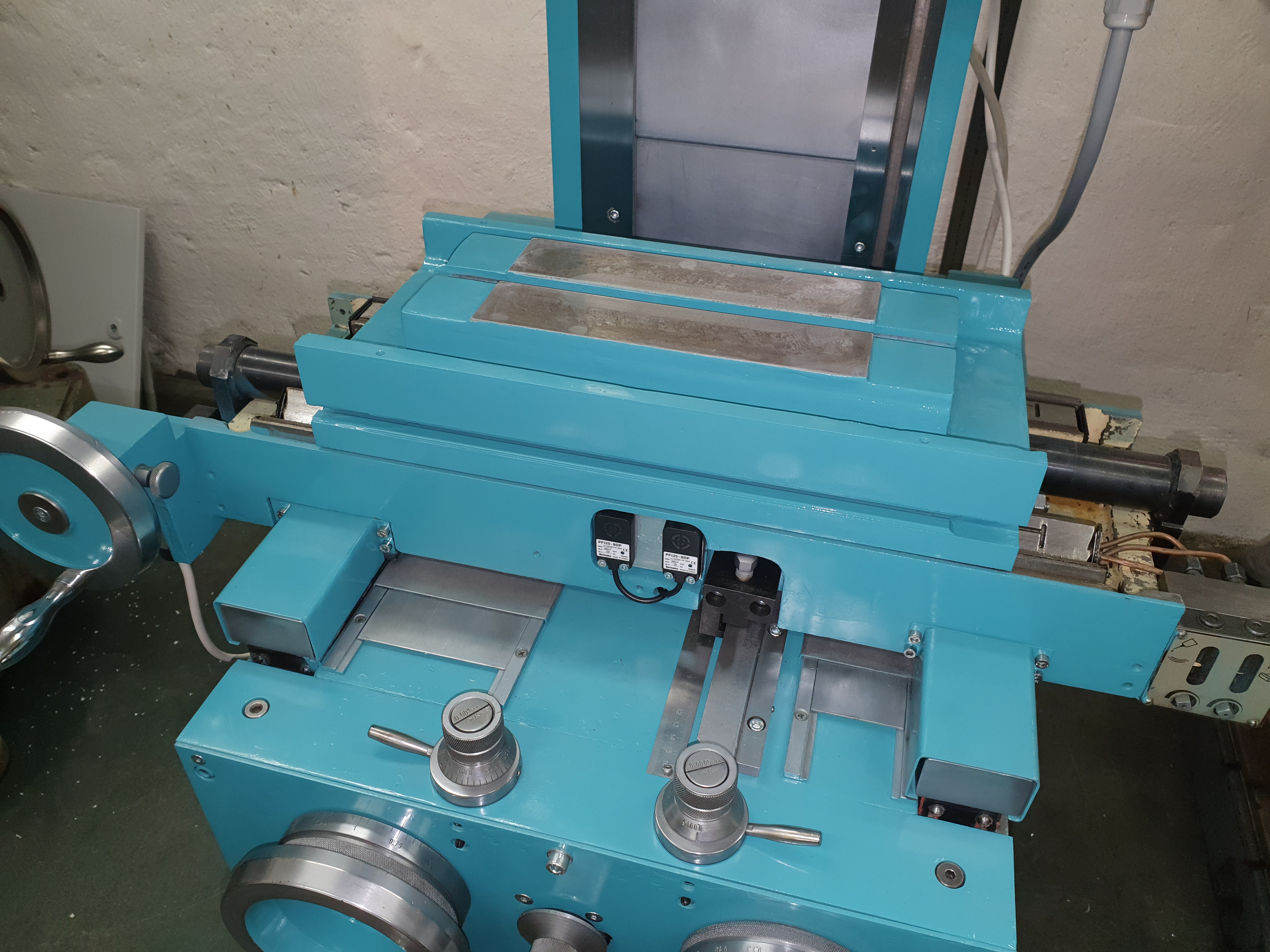

Ahoj nešahnul jsem na ní od jara, teď o víkendu zbyl čas tak jsem udělal držáky snímačů a dal dohromady stůl. Teď doladím soft v plc a už dorazil olej, tak rozjedu hydrauliku, teda snad...

Ahoj tak další pokrok, kurva už se hýbe! Jsem šťastnej jak blecha :D

Pekná práca,,aké má rozjazdy ta bruska,?
Příspěvky: 6351
8. 11. 2020, 4:49
majo477 píše: 8. 11. 2020, 4:44 Pekná práca,,aké má rozjazdy ta bruska,?
Ahoj nevím jestli se u brusky dodržuje logika frézky...
Xko má 28 cm, magnet mám 250mm
Yko má necelých 16 cm
Zko má 32 cm
Je to maličká, opravdu maličká bruska, ale jsem z ní nadšenej :D
