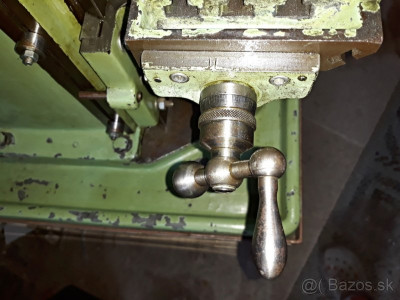

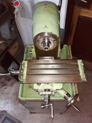

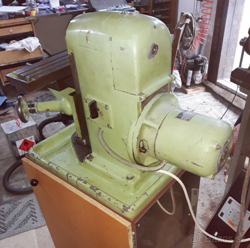

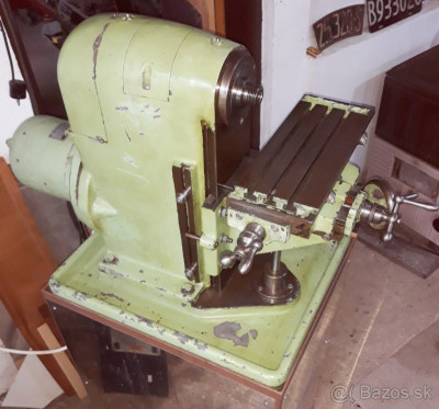

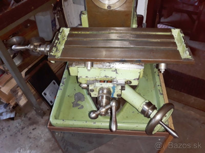

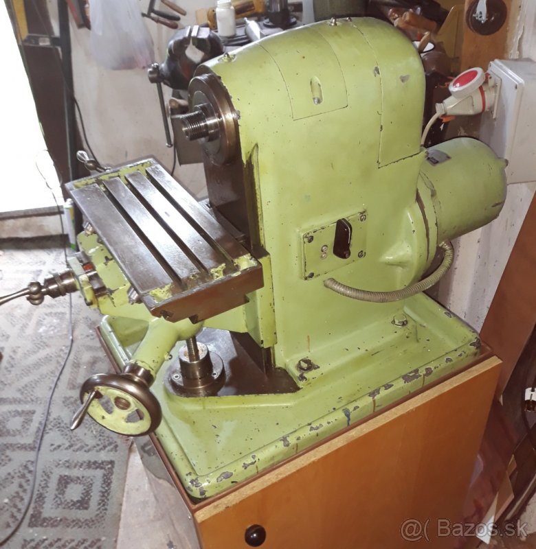

Dostala sa mi do rúk táto frézka, zaujímal by ma výrobca a aký je to typ.
P
ôdorys má rozmer misy 505x415, stôl 125x260, vreteno Morse MK II, vonkajší závit M30x2,5. Motor MEZ 3 fázový 0,75kW.

Na té samé mám štítek "AEROPAL", nad vypínačem. To by měl být předchůdce Mikrotechny. Jestli je původní, nevím.

Steinel SH1. Jen jí chybí podstavec

Steinel SH1 je český výrobok ? Lebo táto moja má motor od českého výrobcu.

beru zpět, SH1 to nebude, ale podobné si jsou hodně. Tahle má zrcadlově udělaný stůl a další drobné odlišnosti.

No proto, ono je sice vícero SH1, ale všechny, co jsem viděl tak měly na levou ruku. Ta podobnost je velká, ale podle mne to SH1 není. Sám bych se rád dozvěděl co to je.
