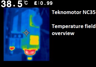

Ono taky hodne zalezi o jakem miste na vreteni se bavime. Teplotni pole u vzduchem chlazenych vreten je hodne strme. Maximum nameris pobliz ulozeni spodniho loziska/lozisek. Smerem nahoru hodne rychle teplota klesa. Spodni lozisko je nejsilnejsi tepelny zdroj a taky byva nejkritictejsi bod z hlediska otepleni. K tem 90degC bych se priklanel jako k uplenmu maximu pobliz spodniho loziska. Jestli ale nameris 90degC uprostred vysky tela vretene, mas problem.
Ukazka typickeho teplotniho pole vzduchem chlazeneho vysokootackoveho vretene.
Teknomotor priklad
Teknomotor priklad
vreteno Teknomotor pohled teplotni pole.jpg (20.15 KiB) Zobrazeno 2723 x

Dawe, mam takmer rovnaké vreteno ako ty a ruku neudrží presne na tom chladiči kde máš ty len 38 stupňov a prave preto som napísal ci to je normálne ale evidentne nie takže ako prvé skontrolujem nastavenie meniča ako ste mi už navrhli a okrem toho skúsim aj ešte raz prejsť celý systém ci nieje niečo zlé zapojené alebo prehodené káble, všetkým ale ďakujem za takú rýchlu odpoveď ;) o ďalšom postupe budem informovať za pár dní po tom co vyskúšam niečo zmeniť.
