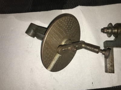

neuplna delicka?
obrabeni na klasice
Klimbik
Příspěvky: 664
29. 8. 2019, 1:33

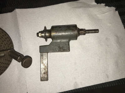

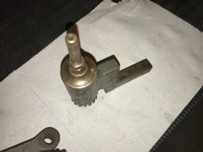

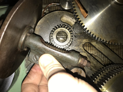

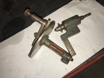

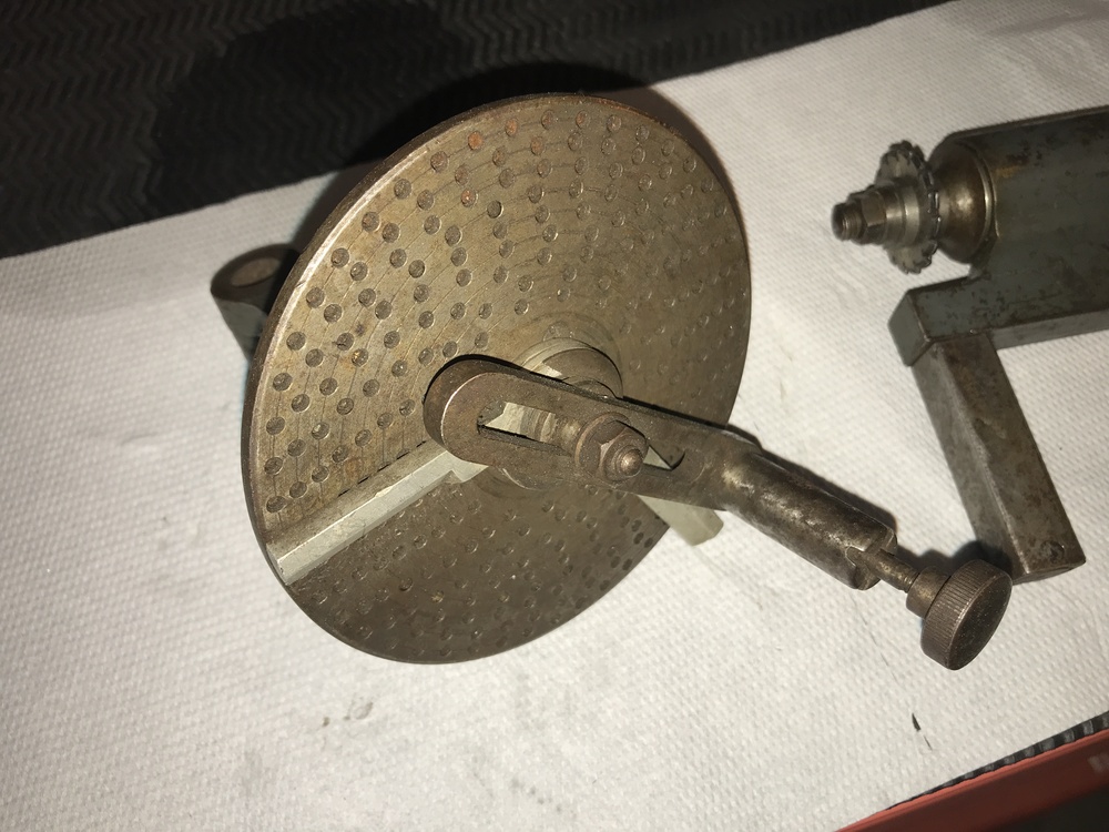

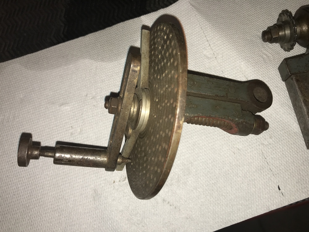

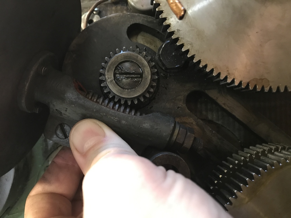

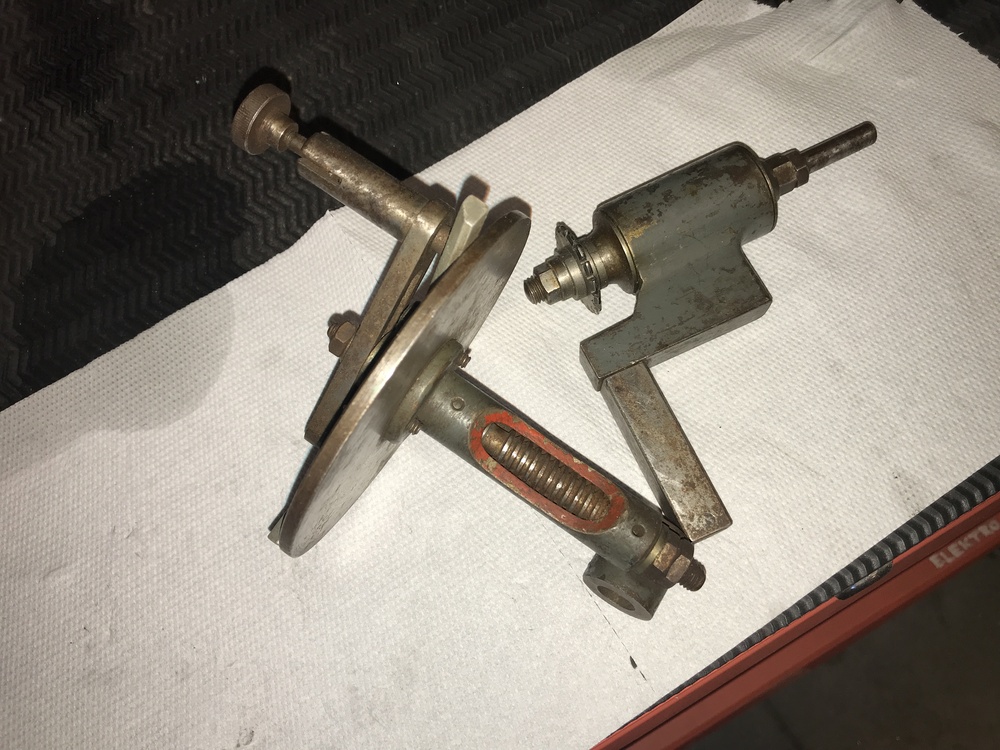

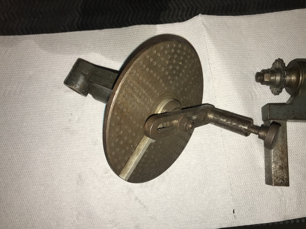

nevite prosim jak se pouziva tahle delicka, nebo soucast delicky? prodal mi to pan spolecne se soustruhem S28 a ja bych si tipl, ze to s timhle soustruhem pouzival. do te skrine na vymenna kola jsem se to uz snazil nejak pripasovat, ale nesedi podle me vubec modul tech zubu na sneku a kolech. takze to bude asi jinde, jinak...
Tu druhou vec vim, tim se rezou zuby. Jsou tam videt otlaky od sroubu na drzaku nozu, tak prave tusim ze by mozna pomoci tech dvou veci mohl pan vyrobit nejake ozubene kolo. Ale ta delicka mi porad vrta hlavou. Jak??? :)

Ja by som za univerzálu, alebo na ňu primontoval šnekové kolo, tú časť s dierovaným kotúčom pripojil tak, aby sa dalo univerzálou otáčať cez ten vzniknutý šnekový prevod a vretienkom v nožovke frézoval zuby. Na vretienko treba samozrejme nejaký náhon - vrtačka?.
Ozubené kolo nemusí byť silou mocou šnekové, videl som to používať aj na obyčajnom s naklopeným šnekom. To hnané koleso mohlo byť aj na spoločnom tŕni s obrábaným kolesom. nemáš tam nejaké ozubené koleso (kolesá) navyše?

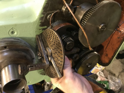

aha, to by fakt slo. nejaka kola navic mam, ale myslmi ze aby se tam veslo, tak musi byt dost male a to asi nemam. jakoze urcite ne 100 zubu. ale dobry napad, to uz by mi mohlo stacit si bud par kolecek vytisknout z plastu a vyzkouset, kolik melo mit zubu, aby to deleni spravne vychazelo a pak uz to bude hracka :) diky!

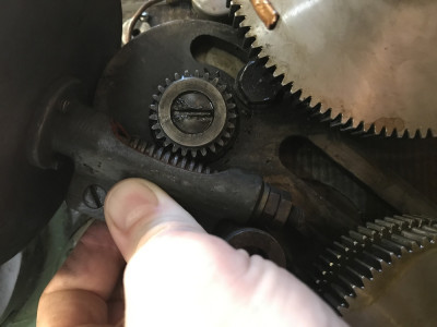

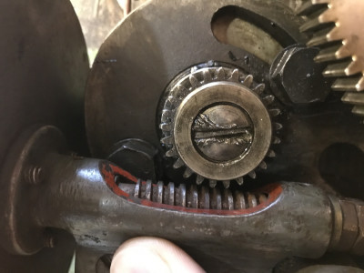

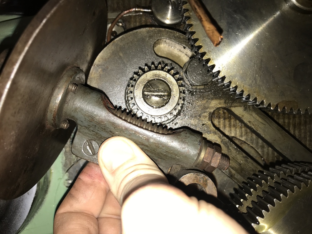

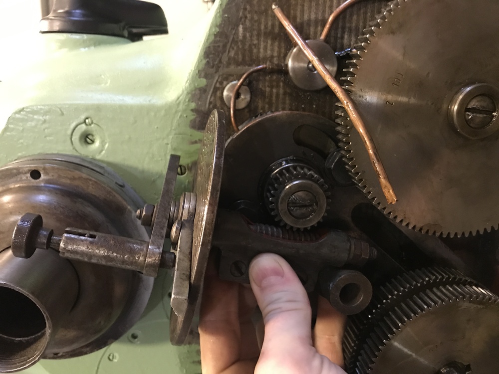

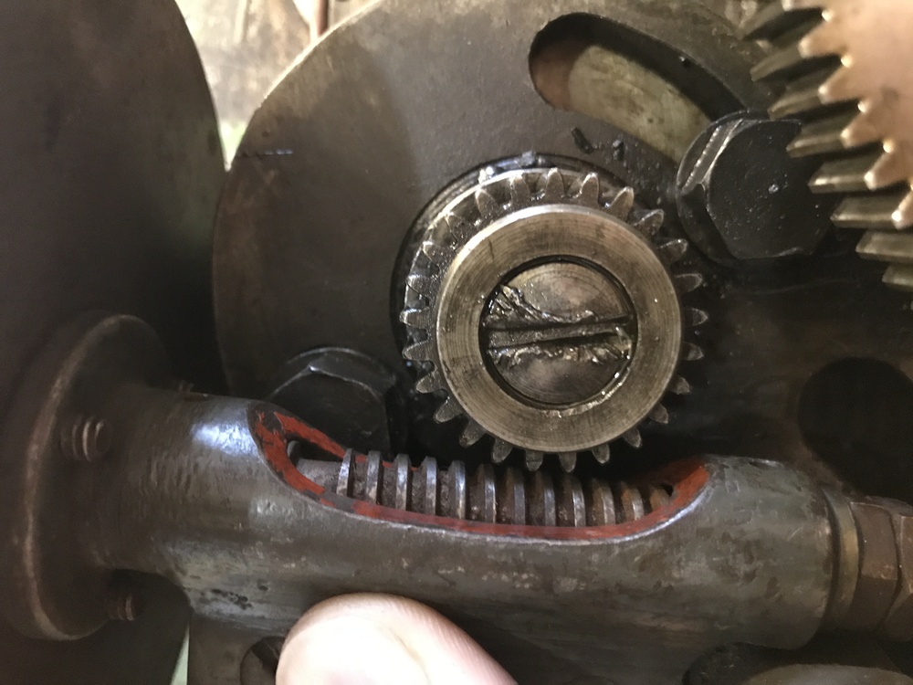

Zkusil jsem to jeste vic napasovat do te skrine. Posunul jsem jedna kola a nasel kedno male ozubene. Ale zuby se mi zdaji trochu jinak velke a delici kolecko se tam do toho mista taky nechce vejit. Ale to male ozubene se toci presne jako vreteno, to je nahodicka :)

Skus ta kola úplně v házet a tu děličku nasunout na čep místo kola. Možná budeš muset hnout s lérou aby ti to sedlo do zubů.

Ty máš odklápěcí celý kryt, což ti docela závidím, protože jsem tuhle měnil kola na W závity a když nemáš na 3x zlomenou ruku, tak je to celkem vopruz. Někam to musí jít napasovat a vezmi v potaz, že se jedná o improvizaci, takže modul nemusí přesně odpovídat. Každopádně se snaž na to přijít a získáš skvělou pomůcku.
