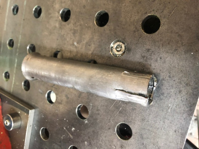

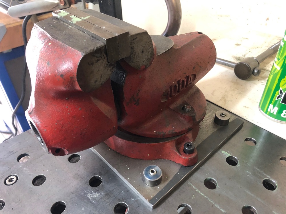

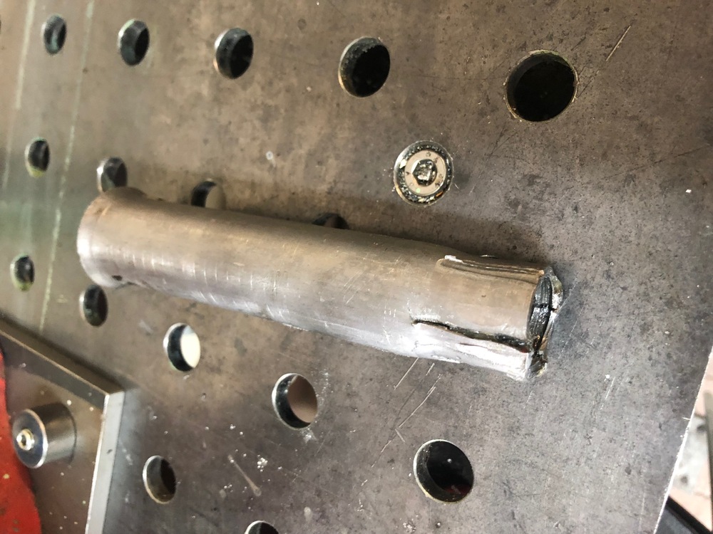

Dnes som utrhol 100-ku York.Reku OK rozoberiem opravím vytočím .
To čo som našiel vytočilo tak akurát mňa.
Ja len dúfam že ten môj je čínska napodobenina a nie originál ináč ďakujem pekne...
Že "matica" :twisted:
Nejak zvlášť som ho nenamáhal tu je cele foto:
To som len ja ľavý že ho dokážem utrhnúť?Keď všetci na otázku aký zverák odpovedajú YORK=kvalita?

Mám Yorky dva a tohle se mi ještě nestalo. A to ani když jsem je utahoval s pomocí trubky.

Já se chtěl zeptat, jak dlouhou trubku použil na utahování. :D :D

Takto dopadol môj York 125 ešte stary, kamarát ho použil ako lis chcel dať ložisko do puzdra. Diel sa dá kúpiť nový ale podarilo sa mi zachrániť starý diel má to väčšiu vôľu ale žiť sa s tým dá

asi dost dlouhou, i když tvrdí, že nezabral moc. Pokud se York používá jak má, tak se mu jen tak něco nestane. Snad jen čína se takhle rozláme, i když se k němu jeho majitel chová slučně :)

Tohle je brnkačka, mně se povedlo ulomit tu pohyblivou paknu od soustruženýho průměru a rozhodně to nebyla číňanská napodobenina. Ta roura se dá snadno vyrobit, anebo pokud se chceš připravit o radost z bastlení koupit.

Nikdy to trubku nevidelo.
Mna vytočilo to prevedenie Trubka lisovaná TL 3mm v tom závit max 20mm = 5 závitov?
Veď to je nezmysel od začiatku.
Toto je YORK?

Jako treba to je prave umysl
Videl jsem par rozlomenych odlitku tak treba tu trubku pojali jako pojistku proti rozlomeni
Koupis novou a jedes dal
Rozlomeny odlitek a je sverak mrtvej

Myslím, že pokud se York používá jak má, tak je celkem bezproblémový. Bohužel občas je potřeba ho použít i jak se nemá a proto jsem taky jeden rozlomil. Takže už jedině Kasper ten jsem zatím nezničil :wink:

Za kvalitní bytelné československé svěráky se považovaly Praka, později Kaspery. Škoda, že se tu asi nedělaly kované, něco jako německý Heuer.
U Yorku je fajn upínání před stolem, ale odlitek je dutá šlupička a rád praská. Lepší byl York Extra, ten vypadal subtilnější, ale nebyl uvnitř tolik odlehčený. Těch ale moc není.
