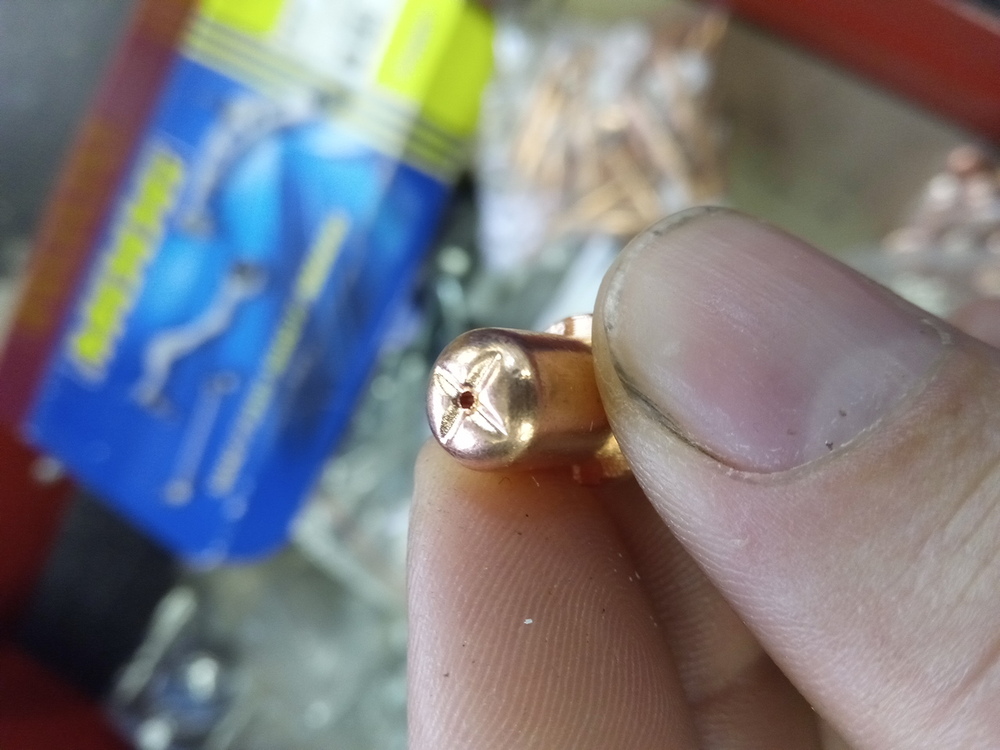

Tak jsem se trápil s plasmou z Lidlu, řez mizerný, nová tryska a 8ku říznout byl problém.
Pak po studiu různých komentářů, jsem zjistil, že v mé trysce je díra 1.2mm, tak jsem sehnal s dírou 0.7mm a řeže to 15mm jak fík. Žádné podřezávání a rychlost řezu úměrná tloušťce materiálu.
Dávám to sem pro ostatní, aby se vyhnuli zbytečnému trápení.

Mám tiež rezačku z lidla. Môžeš prosím napísať, kde si zohnal trysky s 0,7mm otvorom? Najmenšie čo som kúpil boli 0,97mm. Horák PT31 je ale dosť utrápeny a nepresný. Treba dať pozor aby tryska nebola vložená vyosene, aby nepodrezávala zbytočne veľa do strany.
Do 6mm reže pekne, deliaci rez 10mm. Na moje zámočnícke práce spokojnosť. Kúpil som ju zo zvedavosti, čo to vlastne tá plazma je a ani som nečakal aká užitočná vec to pre mňa je. Pomáham si pravítkom , šablónami či kružidlom.

To snad ani nemohu publikovat, jak jsem k ní přišel.
Vzal jsem jednu trysku a nasadil na trn, pak následovalo kladívko a tím jsem zakoval tu trysku a potom protáhnul vrtákem. Byla to taková zkouška a ono to funguje.
Ale prý se dají koupit, zatím jsem nekupoval.

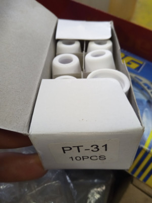

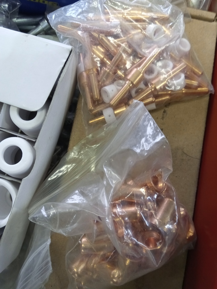

Na náhradne trysky na aliexprese alebo ebay zadajte" plasma consumables " je tam toho mraky ...

Tak a LIDL plazma je opäť v ponuke. Tentokrát ako model PPS 40 B2. V ponuke príslušenstva sú trysky (ale opäť s veľkou dierou :? ), magnetický držiak horáka a vykružovací prípravok. A tu je dôkaz, že je to zariadenie budúcnosti :)
Mimochodom, nenašiel niekto spoľahlivý zdroj kompatibilných 0,6 mm trysiek pre tento stroj?
