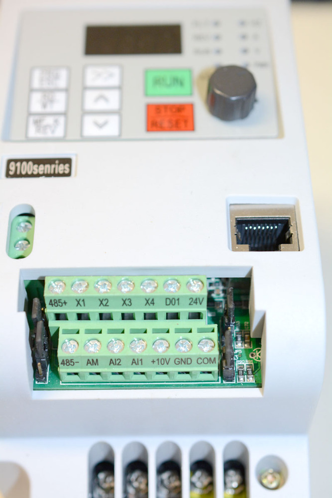

Roztáčet a vypínat vřeteno mám v úmyslu přes F5 z Mach3. Z kontroléru je vyvedený kablík, který byl na starém již nefunkčním VFD připojený na interní relé. V novém VFD ale relé asi není. Nad spouštěním/vypínáním jsem zatím moc nepřemýšlel. Na to se vrhnu až se povede pořádně roztočit vřeteno. Přiznám se, že tolik možností nastavování jsem nečekal. A nejvíc mě dráždí RJ45 zásuvka na panelu. K čemu se vlastně dá využít? Nepředpokládám, že k posílání paketů, např. informací o aktuálních otáčkách apod. :)

Komunikaci tam popsanou nemají. Ale očekával bych, že to bude umět Modbus po RS485, což je u měničů běžné.

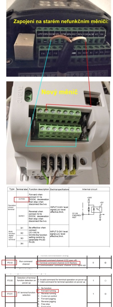

Ano, tím F5 mám na mysli spouštění vřetene přes Mach. Zatím jsem toho moc nefrézoval, ruční vypínání přes ovládací panel mi ani moc nevadilo, ale teď toho bude víc, tak sbírám odvahu na přepojení, aby už se to vypínalo samo.
Přikládám nákres, jak si myslím, že by to mohlo fungovat, ale vůbec si tím nejsem jistý...
21. 9. 2019, 6:02
Jo, vypadá to, že to máš namalované správně.
To spínáš předpokládám relátkem, tedy bezpotenciálově. Pokud bys neměl volné relé a měl jen digitální výstup (případně jenom holý drát z LPT portu), tak by stačilo zařadit jeden optron a jeden odpor, a fungovalo by to taky.
Než to zadrátuješ, tak to zkus. Do těch svorek si zastrč dráty a brnkej s nimi o sebe (abys nemusel instalovat ještě nějaký vypínač). Je tam 24V, to není nijak nebezpečné.
Takový malý tip: já mám ještě k měniči připojený nezávislý vypínač, který dělá Inhibit (blokování) měniče. Tak když něco dělám na vřeteni, tak ho ještě vypnu. Kdyby se v té chvíli PC zbláznilo a třeba roztočilo vřeteno, tak takhle nepřijdu o prsty.
Pokud to nemá nějaký nezávislý vstup pro blokování, tak se dá aspoň to spouštění pustit ještě přes nějaký dodatečný vypínač.
Samozřejmě je pak si třeba pohlídat, že nespustíš frézování s vypnutým vřetenem. Ideálně pokud si to umí SW pohlídat sám.

24. 9. 2019, 11:05
Ano, je tam relé. Všechno teď funguje skvěle. Děkuji za pomoc!
