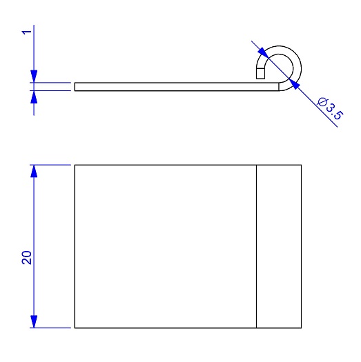

Potřebuju takhle ohnout konec plíšku (1.4401, 17243 nebo podobný materiál), cílem je aby volně a otočně prošla osička Ø3 mm. Rád bych to dělal na ručním lisu pomocí jednoduchých přípravků, nejlépe svépomocně vyrobených z Tooloxu. Potřebuju toho asi 500 kusů, takže zadání někam do lisovny aby na to dělali postupový nástroj nepřipadá v úvahu z důvodu ceny. Představa je, že první dvojice nástrojů (vlastně prizma a nůž) to ohne do ostrého úhlu lehce přes 90 stupňů a druhá dvojice nástrojů, "podložka" a "žlábek" to slisuje do požadovaného tvaru. S lisováním nemám moc zkušeností a nevím, jestli v tom nebude nějaký zádrhel. Nebo by byl nějaký lepší nápad?
Děkuji za případné rady.
