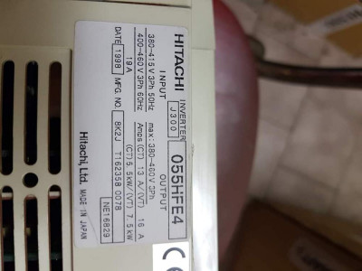

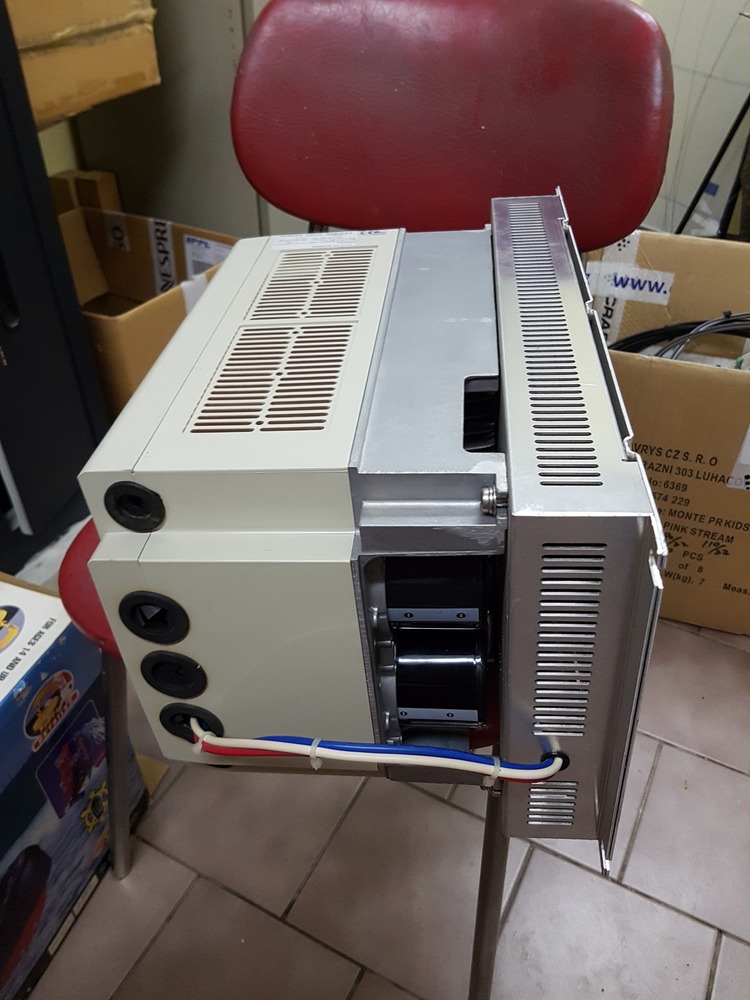

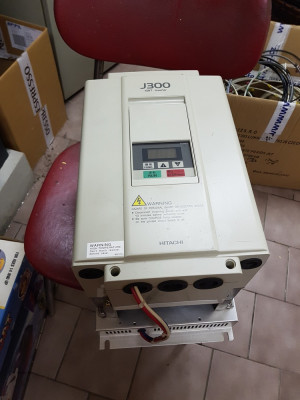

Není to tak dlouho co byl za 6k měnič 5,5/7,5 kw na FB.
https://m.facebook.com/groups/141122817 ... 2290608316 A ještě mě znalejší doplní, jestli to tak náhodou ještě nemá brzdnej odpor

Přesně tenhle je pro tebe vhodnej, výkonově.
Není to tak složitý, taky jsem o měničích do nedavna moc nevěděl, ale jak je doma a můžeš se v tom šťourat, tak se do toho dostaneš. Výborná věc je návod.

Má pravdu, předsedo. Není to tak jednoduché si vybrat.
Já bych si třeba to Hitachi z Facebooku asi nekoupil.
Je dost starý (přes 20 let). Navíc je to i starý typ. Podle mě to není ten, na který je tady odkazovaný manuál (J300 asi není totéž co SJ300).
Rychlým prolítnutím manuálu na webu asi ani nemá vektorové řízení. Ano, dá se bez toho žít. Ale když už je cena tak vysoká (6000 Kč není o moc míň než za nový), tak bych od toho chtěl něco trochu víc.
