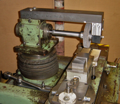

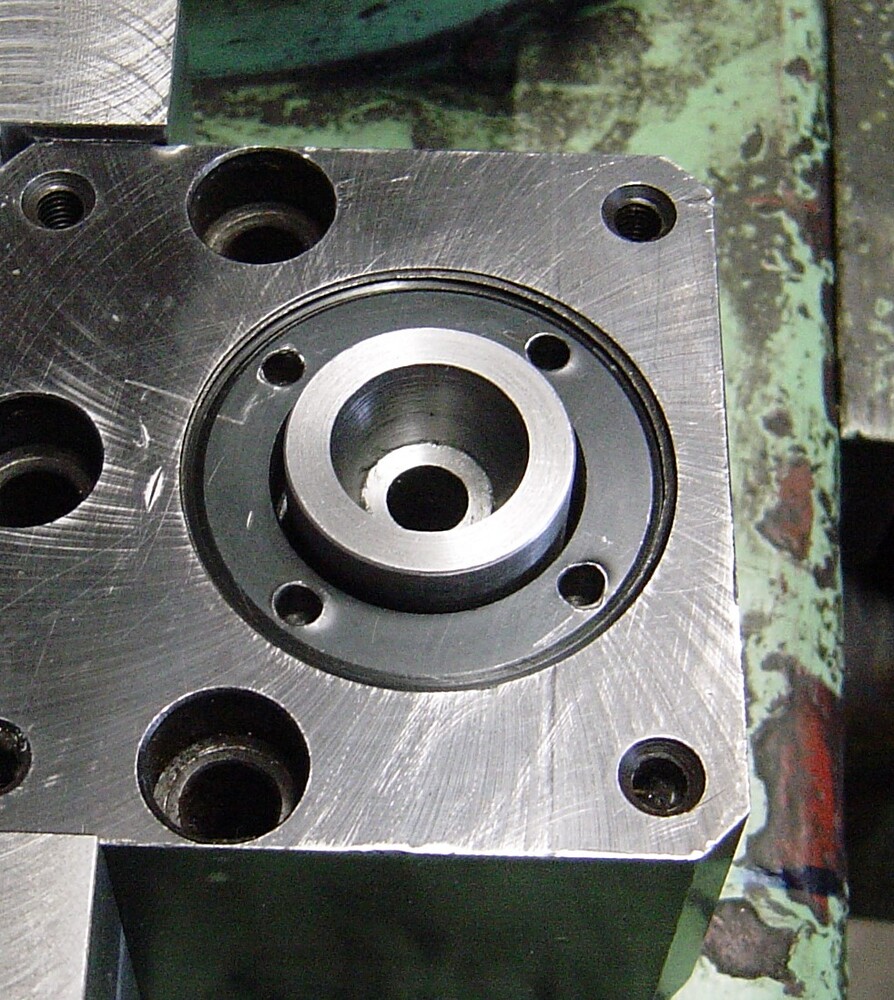

Upravil jsem si bn 102 abych mohl brousit na plocho i větší obrobky.
ovi-ivo
Příspěvky: 1289
Bydliště: kůsek od Hodonína
5. 9. 2019, 8:27
No pěkný si asi první kdo to tu má, gratuluju. jinak je nás tu víc co si s touto myšlenkou pohráváme :D ale co mám 102b tak se dá brousit se středním trnem až na kraj magnetu(magnet mám vystrčený k vřeteníku pomocí plotny) trn máš oložený na ložisku kuličkovým nebo na opěrným hrotu? jak jsi řešil souosost výztuhy s trnem a vřetenem?

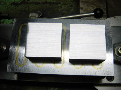

5. 9. 2019, 8:30
proč né určitě je to lepší než před tím...předchvílí jsem brousil plochy na 3M 642, která je mnohem tužší těžší ale to točení kličkama ...
je to prostě nouzovka když není bruska na plocho... ano dá se udělat i slušný povrch ale to úsilí se dá akceptovat jen občas a na menších dílech

tak bez kliček je to lepší no ale stejně se nezbavíš některých nedostatků prostě je to nástrojová bruska a ne bruska na plocho dva různé odlišné stroje

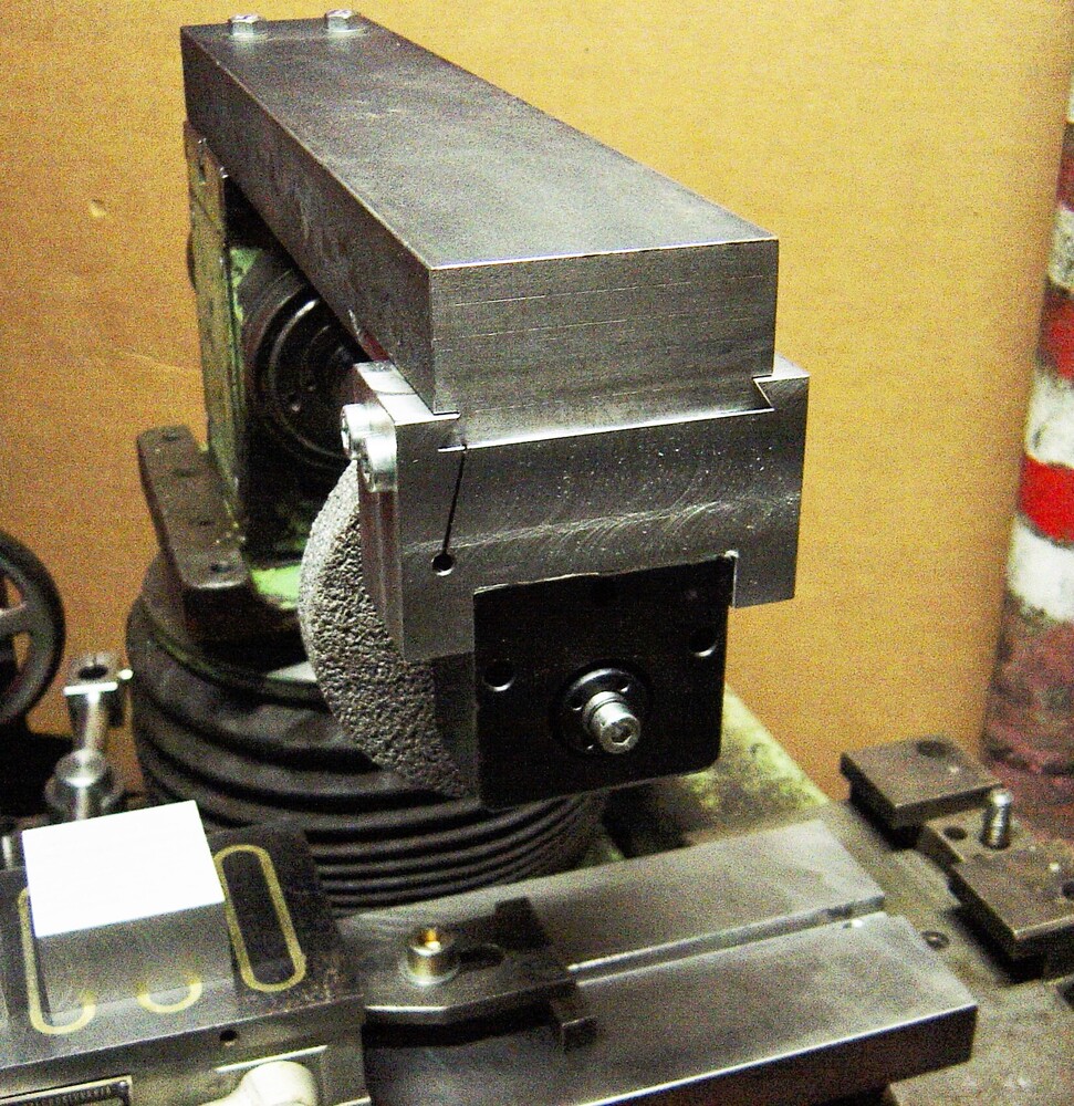

Mě nejvíc zajímá jak řešil souosost podpěry s trnem.
obráběč
Příspěvky: 287
Registrován: 23. 4. 2015, 12:16
6. 9. 2019, 8:10

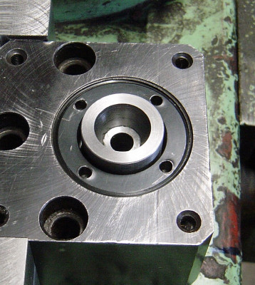

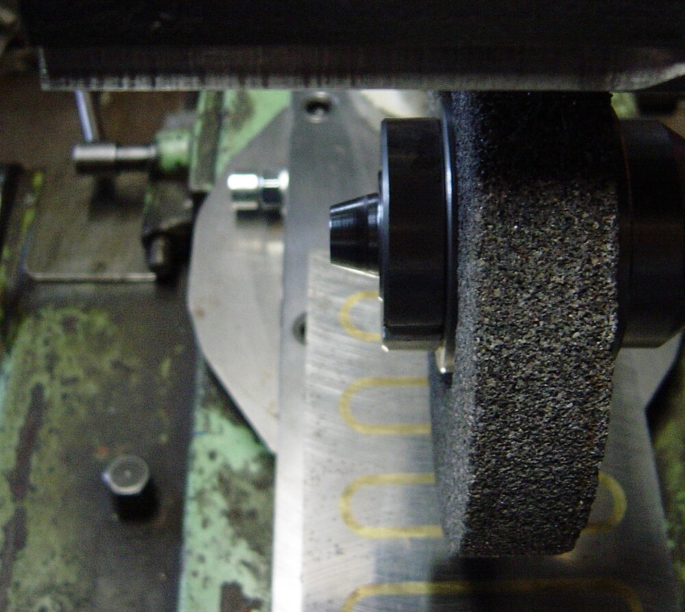

Souosost výškově je pevná a bočně to seřídím tak že na trn upnu hodinky, nasunu na rybinu částečně opěrné ložisko a otáčením to vystředím bočně, ten trám je na kamenech dost na těsno abych nemusel seřizovat šikmost. Pro opěrné ložisko jsem použil domek z kuličkového šroubu, je tam nějaká speciálka dvojté kuličkové s kosoúhlým stykem bezvůlové, trn má na konci kužel a v ložisku je zase vnitřní, ložisko nasunu na rybinu a šroubem to celé přes dutou hřídel stáhnu.

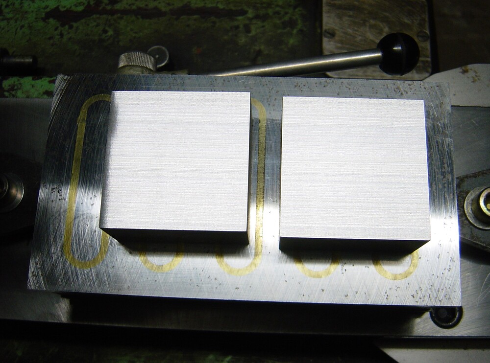

taháním stolu ručně eliminuješ otisk ozubení na brusné ploše... :)
opravdu zespodu je hřeben a ozubené kolo propojené hřídelí na ruční ovládací kolo posuvu. každý ten zub je vidět na broušené ploše.
Proto mají rovinné brusky hydraulický válec a pohyb je zcela plynulý. v krajních polohách mimo broušenou součást se pohyb zpomalí a přepne směr.
toto se dá napodobit ručním posuvem stolu přímo taháním stolu, ale chce to cvik
