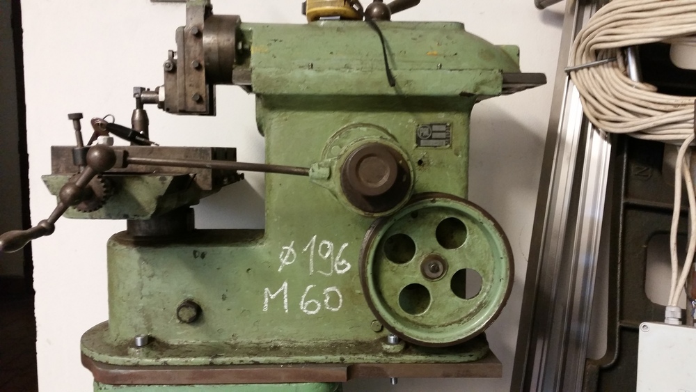

Ahoj všichni, nemáte někdo tento strojek? Kolega dává dohromady a potřeboval by změřit průměry obou řemenic, nemá je. A pak jaký motor tam patří, jaký výkon a otáčky, také chybí, naštěstí výklopná napínací deska je. Našel jsem sice několik vláken ale to co pro něj potřebuji jsem nenašel. Můžu mu tam naroubovat něco moderního a měnič, ale on se snaží o původní vzhled, a rád by i starý kulatý motor, kdyby někdo měl.
Na štítku je typ HO-02 ale myslím že synonymum je MS200, fotky jsem na netu našel, ale nic použitelného. Kdyby byl manuál k mání, byl bych rád, strojek je jednoduchej, ale přece...

Ahoj, nevim jestli je to ono štítek tam není.
Řemenice jsou třířadé na řemeny šíře 10. Průměry máš křídou na fotce.

Milan199 vřelé díky!!! To jsem presne potreboval, bud neco sežene nebo vytvoří. Mysliš ze trojřadá je potřeba? Četl jsem že jsou i s dvouřadejma, jestli starsi nebo novejsi typ nevim. Jeste jednou děkuji.

Ahoj, k těm řemenům :
Popravdě mi to připadá na tři řemeny šíře 10 předimenzované. V chodu jsem to neviděl, přivezl jsem ho nefunkční, že ho zrepasuju a samosebou jsem na to zatím ani nešáhl. Strojů jsem už pár postavil a na takhe dimenzovanou mašinu bych asi zvolil 2ks 8 řemenů. Ono to pak slouží i jako pojistka proti vlastní blbosti. Je lepší když klouznou řemeny nežli něco zničit.

Diky, ja si to myslel že tři už budou zbytečné, holt naši predci stavěli stroje navěky. Až ho bude mit v kupě, dám fotku. Podstavec bude dělat.

Starší typ MS200 měl dva řemeny. HO20 má tři.

jen si dovolím oznámit že jsem již několik let spokojeným uživatelem MS200 a má řemeny tři.
Mimochodem to mám napájené měničem a protože je v podstavci tak to ani není esteticky poznat (až na ovládací tlačítka T6 na podstavci). Měnič si nemohu vynachválit protože se dá krásně najet sníženou rychlostí beranem a nemusím se sápat na řemenici jako když tam měnič nebyl.
