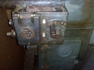

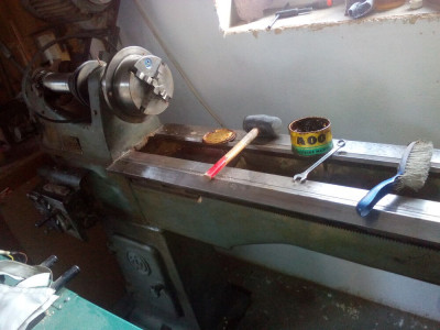

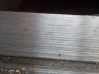

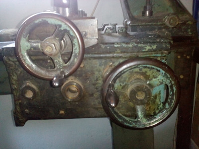

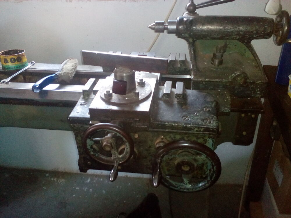

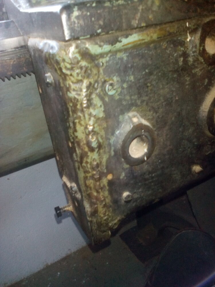

]Dobrý den. Máme doma soustruh Fr. Wawerka Lipník nad Bečvou. Na soustruhu děláme pouze dřevo, a to z důvodu stavu tohoto soustruhu. Lože se zdá hodně vydřené, posuvy jsou kompletně odstrojené, ale co hlavně je svařovaný support (aspoń myslím). Děda to koupil někde z fabriky, kde na tom prý namotávali nějké péra (zkrátka to nesloužilo jako soustruh). Otázka je co s tím ? Nějaké ozubené kola k tomu máme i tu dlouhou závitovou tyč na posuv. Má to cenu nějakým způsobem spravovat, nebo to nechat tak jak je na dřevo ? Je mi jasné že to nikdy nebude dělat s nějakou přesností, ale jen tak na zarovnání nějakej lešeňovky nebo tak by to mohlo být fajn :)
Díky za vaše názory.

varianta 1: 5 Kč/kg ve šrotě
varianta 2: dělat na něm jen to dřevo
varianta 3: sehnat troubu, co to koupí a ošklivě se napálí.
k variantě 2 doporučuju dodělat mazání vřetene. Někdo ho vybrakoval a ložiska dost určitě jedou na sucho a dost trpí.
PS: omlouvám se za vyjádření u varianty 3, ale na soustružení to už moc není

Alebo sa vykašli na posuvy a budeš točiť kľučkami rukou, na nejaké zarovnanie rúrky raz za čas to bude stačiť. Teda za predpokladu, že vreteno ešte nie je pridreté. Ak si tie púzdra doteraz nemazal, tak sa na to rovno vykašli, už bude dávno po nich.

Děkuji za názory. Variantu 1 určitě neprovedu. Když jsme soustružili to dřevo tak se předtím než se soustruh zapl stříkla do každého ložiska na vřeteni stříkačka převoďáku. Zadřené není. Však když vezmu za sklíčidlo je znát citelná vůle. K těm posuvům, to spíš aby to bylo v kupě a ne poházený pod ponkem.
DwPetr
Příspěvky: 5262
Příspěvek 11. 9. 2019, 7:56
Do šrotu je to blbost, i kdyby to mělo sloužit na otáčení při svařování.
