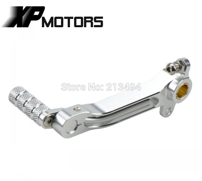

Videl už niekto namiesto klzného púzdra použité o-krúžky? Kamarát spravil 10 kotrmelcov na motorke a odtrhol čap, ktorý drží páku zadnej brzdy. Originál je to spravené tak, že do rámu je prikrútený čap, ktorý je menší ako otvor v páke, ale má 2 zápichy na o-krúžky. Na čap sa založia o-krúžky a následne sa na to nasadí páka, tie o-krúžky vymedzujú vôľu medzi pákou a čapom. Povedal som mu, že to je podľa mňa hlúposť, že mu radšej spravím púzdro z bronzu alebo silónu, ale vraj to chce tak ako to bolo originál, že to fungovalo dobre. Čo si o tom myslíte? Alebo je to úplne normálna vec, len ja som to ešte nikdy nevidel? :mrgreen:
Inak je to nejaká cross yamaha, nie žiadny ping-pong pitbike, takže pre niečo taký dizajn asi zvolili.

Keď to budem robiť tak to odfotím, asi sa to dá ťažko pochopiť z môjho opisu :lol:
Silver-CNC-Adjustable-Billet-Rear-Brake-Lever-Fits-For-Ducati-ST2-ST3-ST4-S2R-S4R-MH900.jpg
Je tam páčka podobná tejto, ale nemá v sebe žiadne púzdro, iba dieru. Namiesto púzdra sú na čape dva o-krúžky. Asi to bude fungovať, ale aj tak mi to príde divné.

Guma pruží! Ten O- krúžok je tam z jednoduchého dôvodu: za každým zmačkutím brzdy páčku malinko vráti s5, a vybrácie motora nevyvaklajú uloženie.

Tak som to včera spravil, akurát namiesto imbusu som tam nechal 6-hran. Nakoniec bol ten čap menší iba o pár stotín, tie o-krúžky tomu akurát dodávajú odpor a trochu pružia.

Na fichtlech byla páka řazení také uložená v gumě a fungovalo to perfektně.

O-kruzka su tam preto lebo pri montazi a naslednej udrzbe sa tam dava vazelina a aby to nevyschlo a nedostal sa tam bordel s vodou, co pri motokrose je stale. Ak by si tam dal puzdra tak pri wapkovani vymyjes vazelinu dostane sa tam prach a za sezonu mozes davat nove puzdra. Inak ten sestrhran nie je najstastnejsie riesenie kedze mu to bude zavadziat lebo original skrutka co tam ma byt je zapustena (je zarovno s brzdovou pakou lebo hned vedla nej mas nohu na stupacke).
Nech si skusi kupit original diel na stranke partsdepot.cz . Original skrutka vychadza na 20e.

Presne na to som sa ho pýtal, či mu to nebude zavadzať, povedal že nie. Ak by to naozaj vadilo tak mu tam vyfrézujem drážku na plochý šrobovák, aj tak je to iba M8 závit, ten netreba zaťahovať na nejaký veľký moment.

Zda sa mi ze je tam okolo 40Nm neviem presne. Ja to zatahujem dost silno kedze pri vybraciach sa to rado uvolnuje, preto je tam este diera na zavlacku,

Možno by to chcelo aj nejaký threadlocker, alebo ešte kontra matku z druhej strany, ak je tam na ňu miesto.
