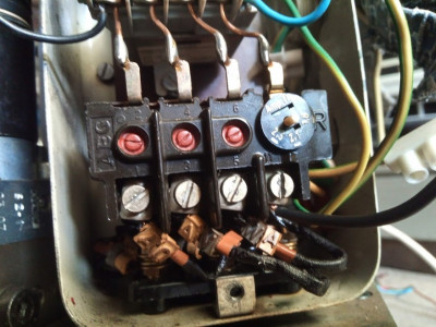

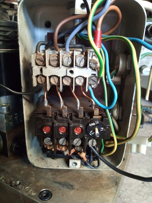

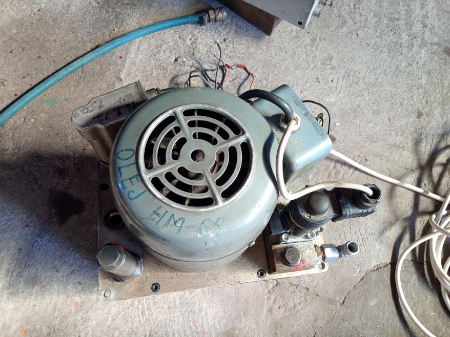

mám prosbu... Potřebuju zapojit na hydraulickém čerpadle Bauknecht ele. Respektive přívodní kabel a eletrikář si neví rady.
Jedná se o zapojení 380 se 4mi vodiči ( černá, hnědá, modrá, zelenožlutá). Na třetí fotce jsou vidět zapojené do horní svorkovnice. Bohužel čerpadlo se nerozeběhne.
Najde se někdo, kdo by dokázal poradit?

pred tým by som ešte zhodil krytku ventilátoru a skúsil, či sa to točí. čerpadlo môže tlačiť olej proti nejakému ventilu a preto to nejde.

To na boku je snimac tlaku alebo el ventil?

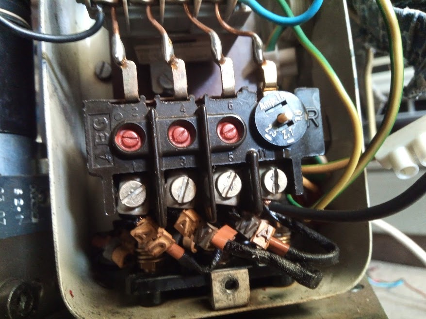

Ta motorova ochrana, je v poriadku? Neobsahuje nahodou aj stykac ovladani snimacom tlaku co je naboku?

já tam vidím stykač a ten tlakový snímač vypíná po dosažení tlaku nejspíš záleží jak je zapojený hydraulický obvod no měnič žárovek a klasický elektrikář co dělá rozvody v baráku tak to nedá no mě by zas nebavilo drážkovat zdi a dělat v tom bordelu na stavbě

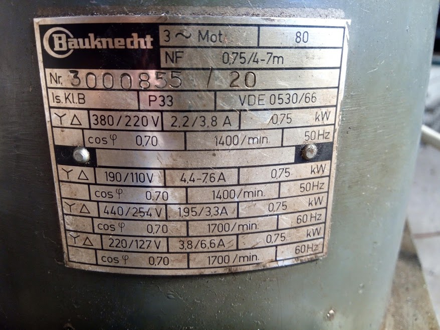

no když ta motorová ochrana vyskočí tak stykač nesepne. pro vyzkoušení je možné zastrčit do stykače do té malé kulaté dírky například hrot od měřících šňůr a stykač sepnout manuálně ...zajímavý je štítek motoru kde jsou snad všechny možné napětí...na motoru je to pod ochranou nějak zapojené :)

A není jenom vyskocena ta tepelná? Ten čudlík je nějaký moc dlouhý

no dokonce tam jakési dráty připojil akorát mu nespíná ten stykač je potřeba prověřit ten ovládací obvod.
Cívka stykače bude asi na stejné napětí jak je motor...to se dá zjistit je to na stykači z boku napsané.a pak to jde zapojit různě podle toho co s tím zamýšlíš
