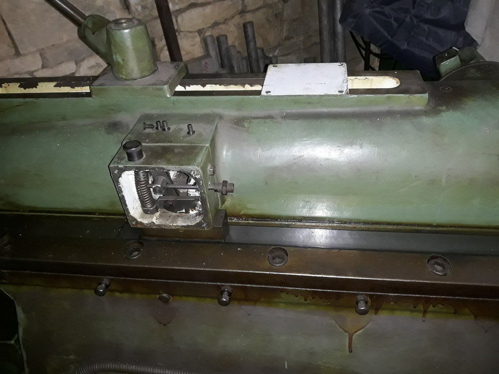

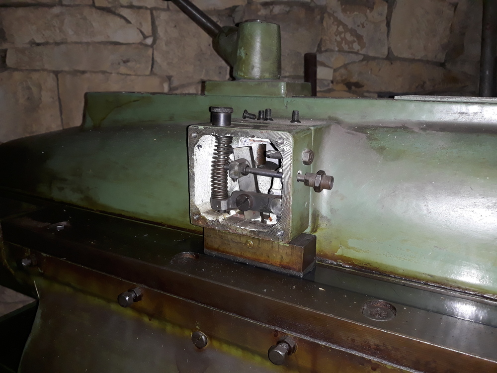

Ahoj chlapi, prozradí mi prosím někdo ze zkušených na co je na té obrážečce tenhle mechanismus??
DwPetr
Příspěvky: 5255
17. 9. 2019, 6:12
Ten mechanismus ti zvedá klapačku při vracečce abys nedrhl nožem. Chybí ti tam lanko, který vede k tý klapačce.

Ahoj diky za objasnění.Koukal jsem na strigony ze to tak maji. Bylo mi to divné. Mám k tomu pasport, ale neni tam o tom ani zminka :roll: . Takže moc děkuji .
Musim to tedy poladit
servis4sp
Příspěvky: 708
28. 9. 2019, 3:08
Jestě mám prosbu nevyfotil by mi někdo prosim, ten mechanismus na te klapačce. Mam tam klapacku bez toho. Diky
