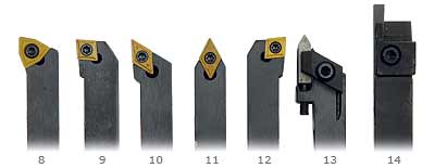

Jsem spokojeným majitelem držáku VBD HM10 (HM8) které prodává např. BOW a chtěl bych si pořídit destičky na AL pro nože č. 9 a 12
Kontaktoval jsem několik prodejců, ale nikdo je nemá sladem a objednají mi min. 10ks Hledám proto zájemce pro společný nákup. Máte někdo zájem? Cena je 160-200 Kč za kus
PS
Koupil jsem jednu destičku na Al do jiného držáku a dělá se s tím super.
Radeko tak nikdy nenabrousím, krásný povrch, plasty se netaví,...
PS

Po jedom kuse prodává dost prodejců, třeba kennamtal.
A tady je kontakt na kluky co vercajk vyrábějí a k tomu distribují destičky od prametu. Samozřejmě prodávájí i po kuse!
Fifma BON (Beníšek Odvárko Nástroje) tel: 602892814
Nech si od nich poslat i katalog jejich výroby, dělají zajímavé nástroje a za slušnou cenu.

Dost bych se divil, kdyby jinde prodávali po kuse i speciálnější druhy. U Octopustools jsem nakupoval kusovky - naposledy 3 druhy (4+4+2 ks) a nějaké originál šroubky k tomu (jsem na stolním soustruhu od BOW nadmíru spkojený s držákem vyrobeným z kusu čtyřhranu 12x12 pomocí pilky, pilníku, vrtačky a závitníku ;o) a nebyl to problém koupit (mám tak nůž i s destičkou pod 150 Kč za cenu 15 minut práce).Vasek píše:Po jedom kuse prodává dost prodejců, třeba kennamtal.
Vašek
Celou sadu asi požadují odebrat jen u speciálních destiček které pak nikdo (nebo dlouho nikdo) nekoupí, protože sami to musí od výrobce po celých baleních brát.
Napiš sem přesně jaký typ jsi chtěl od nich koupit - třeba je bude pár lidí chtít vyzkoušet a dohodnete se a koupíte to balení společně.

Ještě označení toho plátku je u prametu CCGT 09T304F- AL HF7, nebo CCGT 09T302F- AL HF7. Poslední dvojčíslí 04 nebo 02 určuje rádius spičky.
Pro oba uvedené nože je stejný plátek a není potřeba rozlišovat pravé a levé rovedení.

Můžeš to prosím blíž popsat, nafotit...VW píše:... (jsem na stolním soustruhu od BOW nadmíru spkojený s držákem vyrobeným z kusu čtyřhranu 12x12 pomocí pilky, pilníku, vrtačky a závitníku ;o) a nebyl to problém koupit (mám tak nůž i s destičkou pod 150 Kč za cenu 15 minut práce).

Určitě, ale až o víkendu. Jinak na tom není nic - jen je konec říznutý a zapilovaný tak, aby destička seděla jednou hranou. Vím, že ideální by byly 2 hrany jako je to na profi kudlách, ale to tak jednoduše ručně nevyrobíš. Na toho BOW převlečenýho číňana 250x550 je to v pohodě.rawen píše:Můžeš to prosím blíž popsat, nafotit...VW píše:... (jsem na stolním soustruhu od BOW nadmíru spkojený s držákem vyrobeným z kusu čtyřhranu 12x12 pomocí pilky, pilníku, vrtačky a závitníku ;o) a nebyl to problém koupit (mám tak nůž i s destičkou pod 150 Kč za cenu 15 minut práce).
