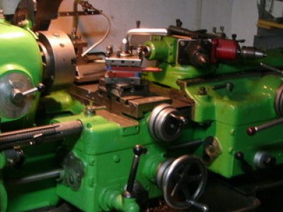

Mam problém sundal jsem vřeteno při stěhování a ono to dělá kónus
tak vem měřicí trn a hodinky. Neměl by být velký problém to zase srovnat.

Do vretene upnete brouseny trn a do hlavy hodinky.kuzma píše:je někdo ochoten se rozepsat ohledně seřízení vřetene ? hodinky mám. Nemám žadnou jemnou mechaniku ale revolverak R5. dík
Nejdrive je potreba perfektne vyklepat Sklicidlo, pak sjet prumer trnu jak u sklicidla , tak co nejdal od nej.
Pote se pojezdem podelneho suportu da zjistit na trnu o kolik je vreteno nutne naklepat kterym smerem.
RADEK

tak sem to udelal tak: do vřetene sem dal leštěnku kulatinu, na support mag. hodinky. Původní házivost byla přes pul hodinek /asi 35 x 0,01/ a ted je 5 x 0,01 mm.Radek-B píše:Do vretene upnete brouseny trn a do hlavy hodinky.kuzma píše:je někdo ochoten se rozepsat ohledně seřízení vřetene ? hodinky mám. Nemám žadnou jemnou mechaniku ale revolverak R5. dík
RADEK
Takže OK . Ještě musim poštelovat revolverovou hlavu. Je jich tam 6, skoro žádná nesedí. To se podklada tenkyma plechama do roviny? (opakuji jedna se o revelverak)
