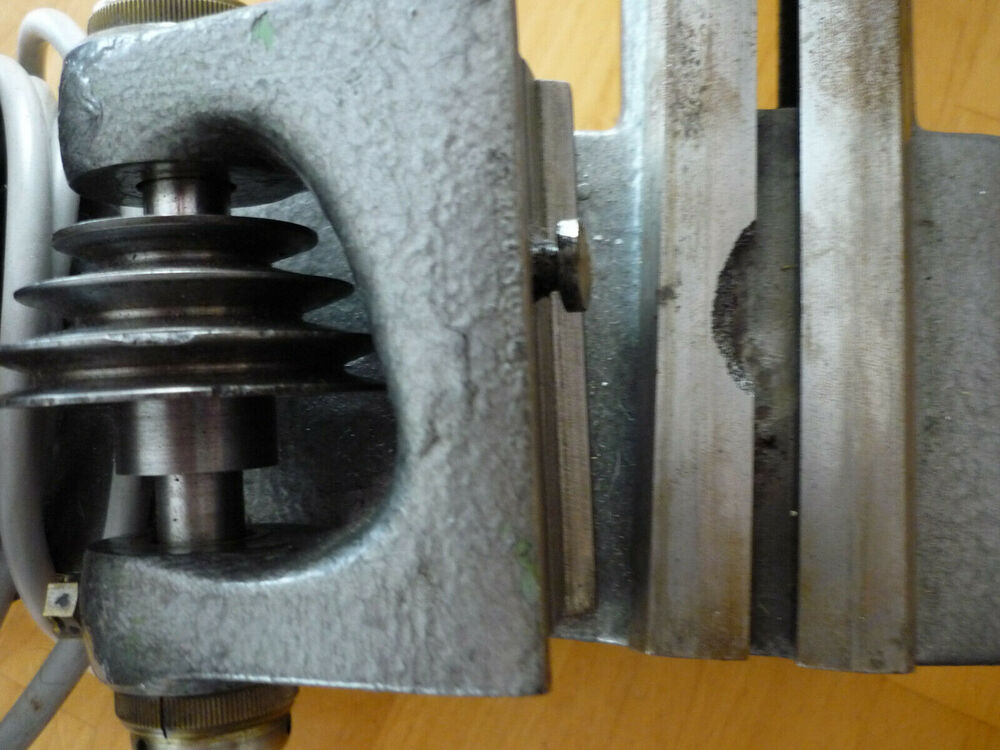

Vytrzena rybima u soustruhu

Vyvařit bakuli a přefrézovat, co s tím jinýho. A do inzerátu napsat nikdy nevařeno

to nejni muj soustruh jen premyslim jak je realna oprava
tenhle soustruh jsem vzdy chtel do zbirky
o vareni jsem premyslel ale mikroplazmou tak ze ohrev by tam nemel byt pomalu zadny ale otazka zni jak by to realne drzelo kdyz je to litina,

Svařovaná litina se po přefrézování pozná, na kraji svaru se objeví taková lesklá linka a u ní to většinou praskne. Navíc jako bonus se ti může lože pnutím po sváření zkroutit. Udělej ten dlouhej kámen a budeš mít vystaráno.

Já bych to nechal vyvařit někomu, kdo to skutečně umí. Dnes už jsou k mání eldy, kterými se vaří bez předehřevu a nevadí jim ani mastnota. Ulomila se mi část patky u soustruhu a vařil jsem jí touhle eldou. Drží to jako bejk.

No elektrode sice mastnota nevadi, ale vlastnosti takeho zvaru su zalostne.
Navyse toto nieje nejaka noha na sustruhu. Ostatne bolo uz povedané.

Kdyby tam bylo dost masa tak tu díru odfrézuj (vystřihni
) a pak nalicuj novej kousek a ten prošroubovat a zalepit a prozávitovat ve hranách (půlka závitu do lože půlka do vložky na několika místech ať se to nevytrhne )nebo tak něco

Atlane, v čem jsou ty vlastnosti žalostné konkrétně? Vaří se s ní ozubená kola a tohle by nedrželo?

Napr uhlik v zvare je neziaduci, navyse sa to pokruti, a zvarat zliatinu nasiaknutu olejom dost dobre nejde, bublinkuje. Treba mastnotu vypalit.
Tak ze najskor ako niekto radil tvrdu pajku, tj autogen, aj tak sa tam vnesie teplo. A moze sa to skrutit. Otazka je ci je to len esteticka vada alebo dolezite funkcna cast.
Proste do niektorych veci je lepsie nesahat.
Nejaku liatinovu nohu, zvaris sice mozno 4x vybrusis bublinkovy zvar ale nakoniec to drzat bude, ze 2 milimetre mimo nebude vobec vadit narozdiel od loze sustruhu.

Pokud bude vyvářet chybějící materiál, tak ho musí stejně následně opracovat a vysvětli mi laskavě, jak chceš u litiny zabránit přítomnosti uhlíku. Já jsem s tou elektrodou vařil a vím jak se chová a jak vypadá svár. Mohu tě ujistit, že bublina v něm nebyla ani jedna. Navíc tady se vaří za studena, krátké sváry, takže žádné kroucení nenastane. Opět meleš nesmysly.

Nezmysly tu mele niekto iný, je rozdiel variť nohu a lože. Aj keď sa to možno neskrúti, tak tam určite nastane pnutie. Takéto veci sa opravujú trochu inak, nalisuje sa tam nejaká vložka, na hranicu tých dvoch materiálov vyvŕta diera, nareže závit a dá sa tam šróba, ako píše fmodel. Vyzerá to nejako takto https://www.aa1car.com/library/crack_re ... g_pins.jpg

Není zázračná, jen ze současný doby, moderní technologie, materiály, složení. Pořád je něco novýho. Co na tom kousku lože vůbec drží.. je tam něco stabilně, nebo se tam pracuje s něčím?
Kolik si toho svařoval s moderníma elektrodama s bimetalovým jádrem ty? Já už jinak litinu ani nedělám.
Jestli je to jak si myslím, že tam drží ten vřeteníček, a je tam stabilně, tak nejjednodušší řešení napsal Stanik84, dlouhej kámen, touhle dobou už by to bylo zpravený.

Neviem, kolký z tých, čo tu hania to zváranie, majú aspoň základný zváračský kurz. Pretože jedna zo základných vecí, ktoré tam vštepia do hlavy je, že zvar a návarový materiál musí mať minimálne takú pevnosť v ťahu, ako má základný materiál. Sú spracované normy, (aj pre liatiny) podla obsahujúcich prvkov- uhlík, kremík, fosfor, síra... a odporúčané elektródy, ktoré tú pevnosť liatiny v pohode dosiahnu. To temovanie ihneď po zhasnutí oblúka je z toho dôvodu, aby sa návarový kov roztiahol pri zmršťovaní teplom. Takže vyvariť by to určite šlo, aj by to držalo, ovšem nejaká deformácia by tam bola, a tá je moc závislá od skúseností zvarača, a takých čo bežne zvárajú liatinu je velmi málo
