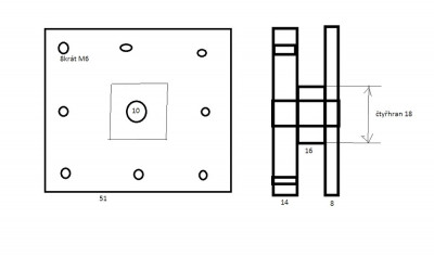

Zdravím, potřeboval bych vyrobit tenhle díl.Material ocel Díky.

nebylo by lepší rovnou pořídit rychloupínací hlavu ? v této velikosti to moc drahé nebude - tipl bych srovnatelnou cenu se zakázkovou výrobou klasické.

Bude se zušlechťovat?

Spodní příruba se mi zdá dost tenká, měl jsem podobně nešikovnou nožovku, spodní příruba měla 10mm a při poměrně lehkém dotažení nože se kroutila a kroutila i suport, ten samozřejmě drhl.
Vyřešil to multifix
