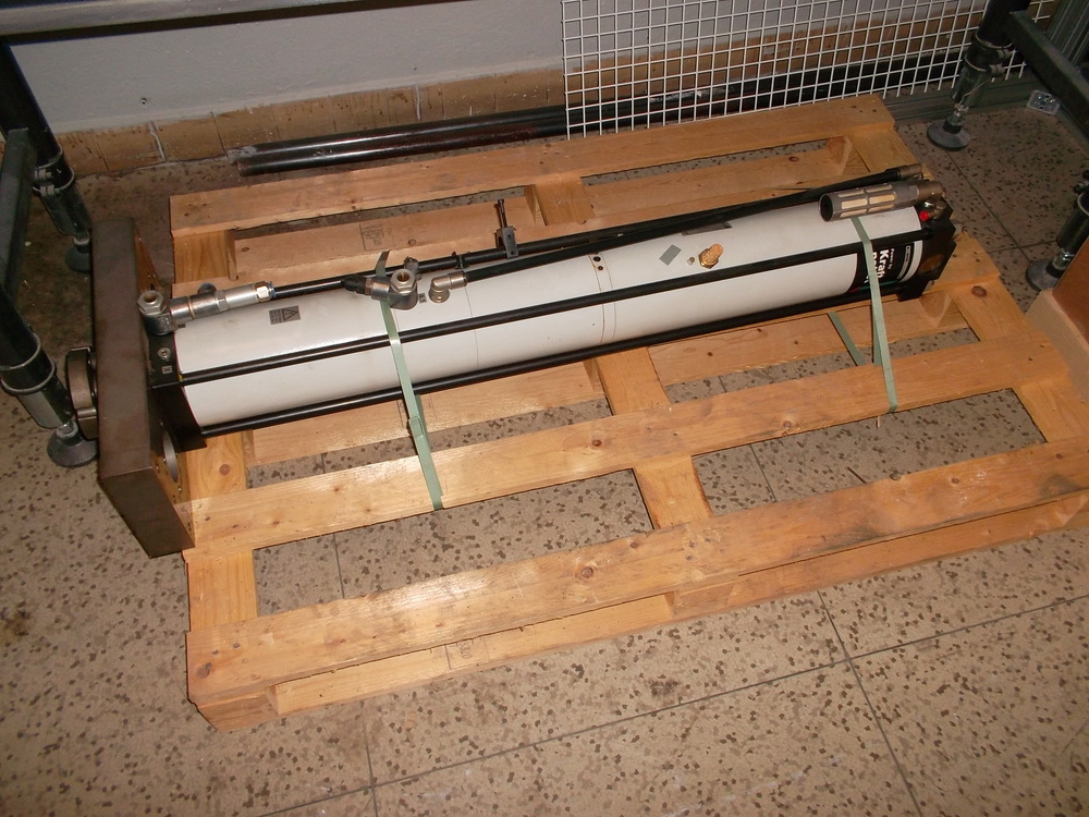

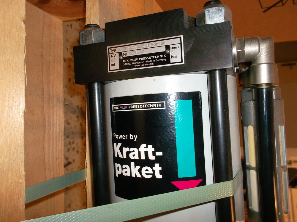

Prodám zánovní pneumatický válec TOX typ S15.114.190.06D - maximální lisovací síla 150kN (15tun), zdvih pneumatický 190mm, hydraulický zdvih 6mm, válec má tlumiče v dorazech.
Vnější rozměry 140mm průměr, 1200mm délka váha cca 80kg.
Životnost je udána výrobcem na milion cyklů a tento válec jich moc neudělal. Koupil jsem si hydraulický lis 45tun. Inzerát mám i na bazoši ale přednost bych dal radši někomu z fora.
cena 12.000,-

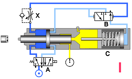

I Přibližovací pneumatický zdvih:
Zapne se hlavní řídicí ventil A. Pracovní píst se vysouvá velkou rychlostí, dokud v libovolném místě zdvihu nenarazí na odpor. Tento odpor způsobí přepnutí ventilu silového zdvihu B.
II Silový zdvih:
Píst posilovače uzavře vysokotlakou komoru a stlačí olej v pracovní oblasti až na 400 barů. Tento tlak oleje bude tlačit na zadní stranu pracovního pístu 1 a způsobí silový zdvih.
III Zpětný zdvih:
Po přepnutí hlavního řídicího ventilu A ventil silového zdvihu automaticky odvětrá komoru. Pracovní píst a píst posilovače se vrátí do své původní polohy.
