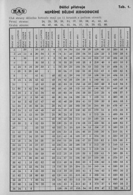

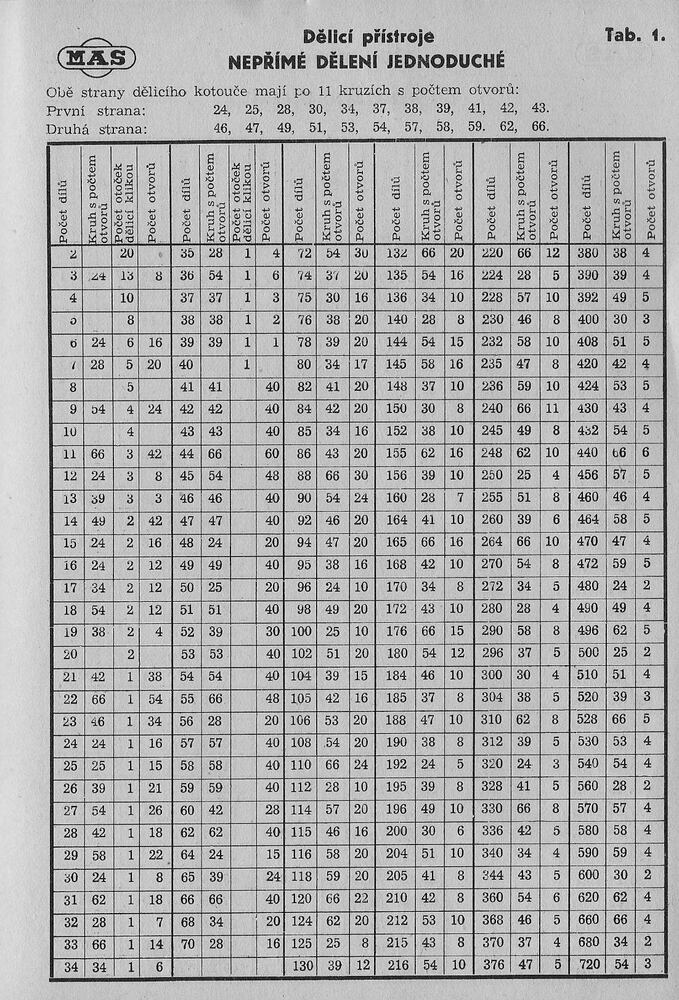

Zdravím, chtěl jsem Vás poprosit o pomoc a zeptat se nemá někdo dokumentaci na děličku TOS DU 200 r.v. 1968
majo477
Příspěvky: 872
29. 9. 2019, 9:27
Ja by som to niekde mal mať,,ale je aj u tumlika
Příspěvky: 3888
29. 9. 2019, 10:30
DwPetr
Příspěvky: 5262
29. 9. 2019, 10:46
Stejně tam budeš hledat tabulku co :D není to těžký počítat, ale s tou tabulkou je to rychlejší. Je tady z fora od někoho, ale už si nepamatuju od koho
Budu se muset dokopat a přepsat ji do excelu aby se dala normálně tisknout

30. 9. 2019, 8:13
Děkuji za pomoc a správné navedení
DwPetr to víš že potřebuji tabulku :-)
