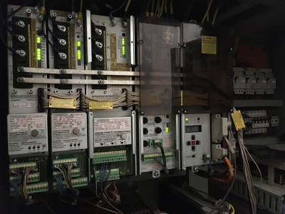

Dobrý den,
mám problém a potřeboval bych radu.
Máme ve firmě stroj Maho MH600E, dnes z ničeho nic, v půlce programu chyba E10, zastavil se program a od té doby nejde nic. S ničím pohnout, prostě nic. I když stroj vypnu a zapnu, chci najet na reference, tak 4x odmáčknu enter, a dám start. Nahoře se objeví "RUN" že jako program běží, ale osy se ani nehnou. Nějaké rady?

v rozvadeci nejake erro kontrolky?
jistice spoustece chanice vse ok?

robokop píše: ↑1. 10. 2019, 1:50 v rozvadeci nejake erro kontrolky?

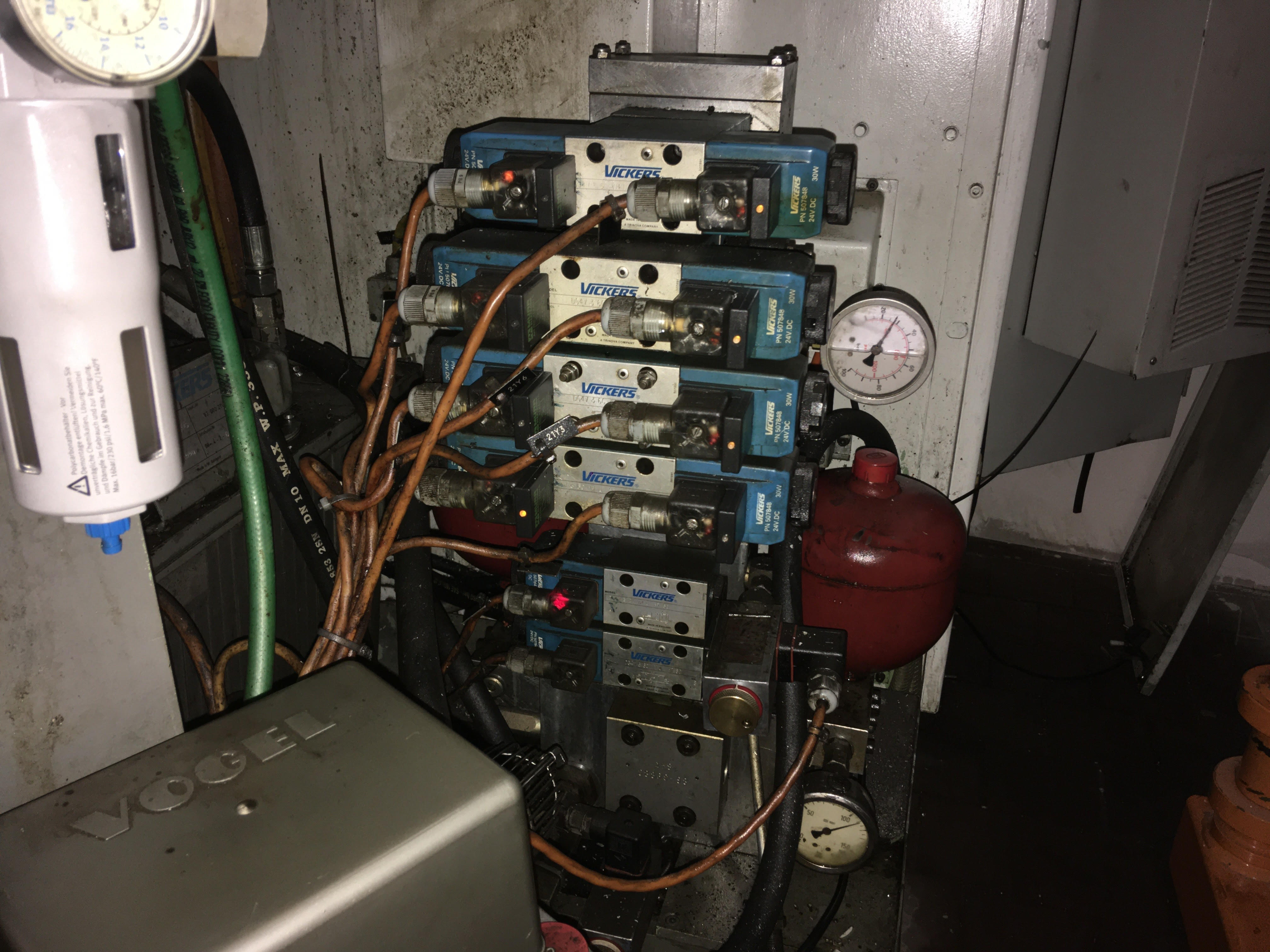

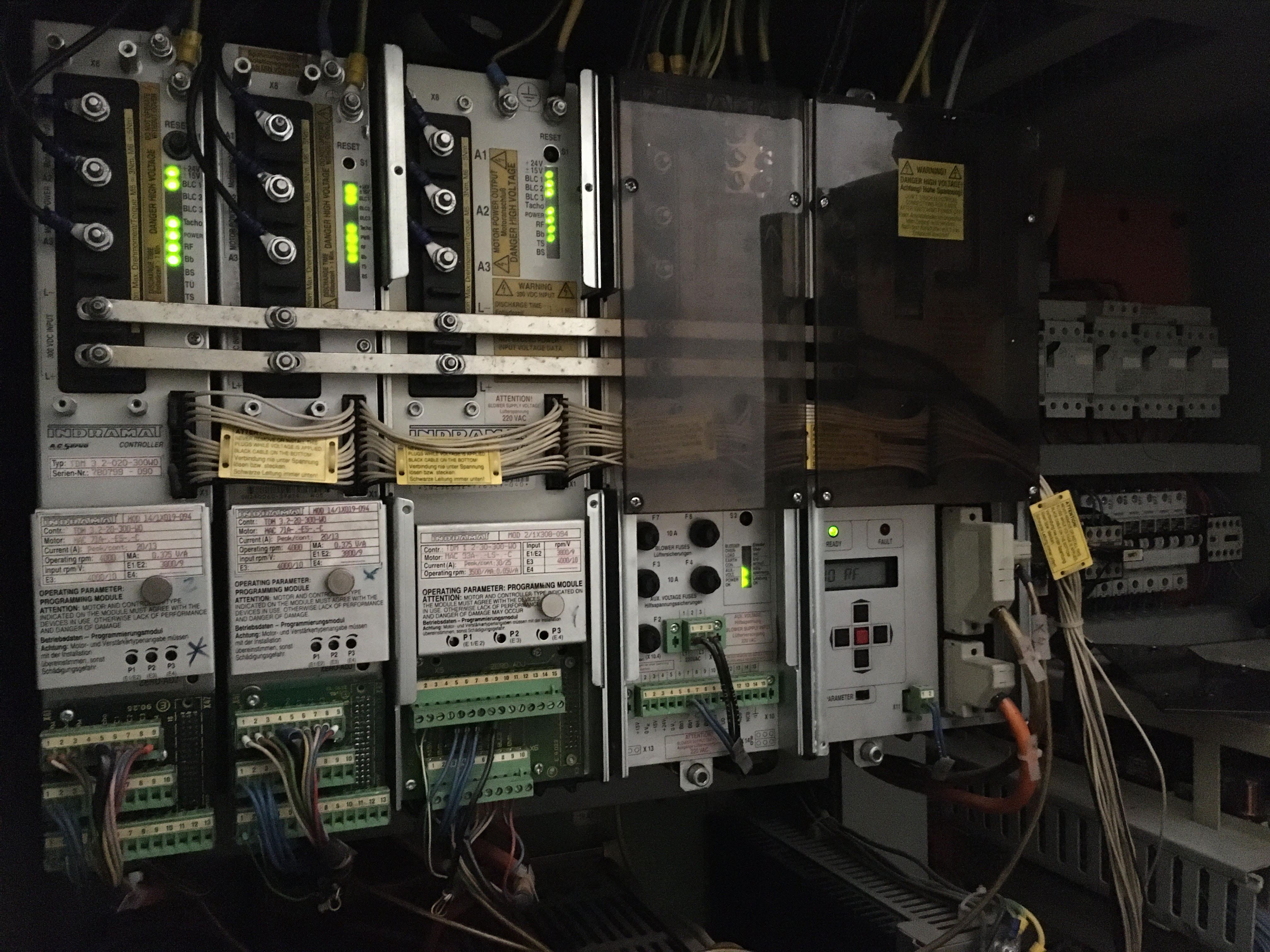

V rozváděcí skříni vše svítí zeleně, jističe nahozeny (zkusil jsem je procvakat, jestli nevypadla jedna fáze) Spouštěče a chraniče si nejsem jistý, tomu moc nerozumím, mohl by jste mi poradit kam se mrknout?
Stroj mi napíše chybu E10 - Vstu vřetena/posunu zastavený signál 0 (ale až po delší době) a vzadu na pneumatice se rozsvítí červená kontrolka, když chci najet ty referáky.
Stejnou chybu mi to dělalo, když mi odešlo jedno vynutí na čerpadle chladící kapaliny, ale to mi vyhodilo jistič a chybu bylo snadné najít, teď ovšem nic nikde nepadá.
Přikládám nějaké fotky, prosím pomoc :D :D

OPRAVENO!!!
Bylo vadné čidlo 4A1 (kontrola hladiny mazacího oleje)
