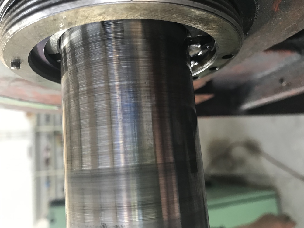

máte niekto skúsenosť s renováciu klzných plôch vretien nástrekom keramiky? Eventuálne je to správne uvažovanie? Neviete kde by to zvládli, najlepšie aj brúsením na hotov? Vďaka za všetky rady.

Čo s tým vretenom vlastne máš?je zadreté?
HellGrip
Příspěvky: 1283
9. 10. 2019, 2:50
majo477
Příspěvky: 872
9. 10. 2019, 3:33
Tak to púzdra budú na tom podobne :roll: ,,mne to robil jeden starý údržbár ale mal som to v lepššom stave,len zaškrabával puzdra,,a aj to bola dobrá pakáreň..

Čo to znamená pre vreteno ? Vybruje ?
C.R.E.A.M
HellGrip
Příspěvky: 1283
10. 10. 2019, 5:28
Ano a vymlelo salky. Neboli sme schopni dosiahnut vybrus bez vlnkovania, ciarkovania. Predchadzajuci majitel ho drel na polosucho kedze z vretenika vyliezla az jedna kapka oleja :cry: Aby sa mu to otacalo tak ich mal povolene: vzadu na desatinovu a vpredu na 0,07 volu.

Nestačí vreteno prebrúsiť a zaškrabať púzdra? Z fotky nevyzerá až tak zničené.
