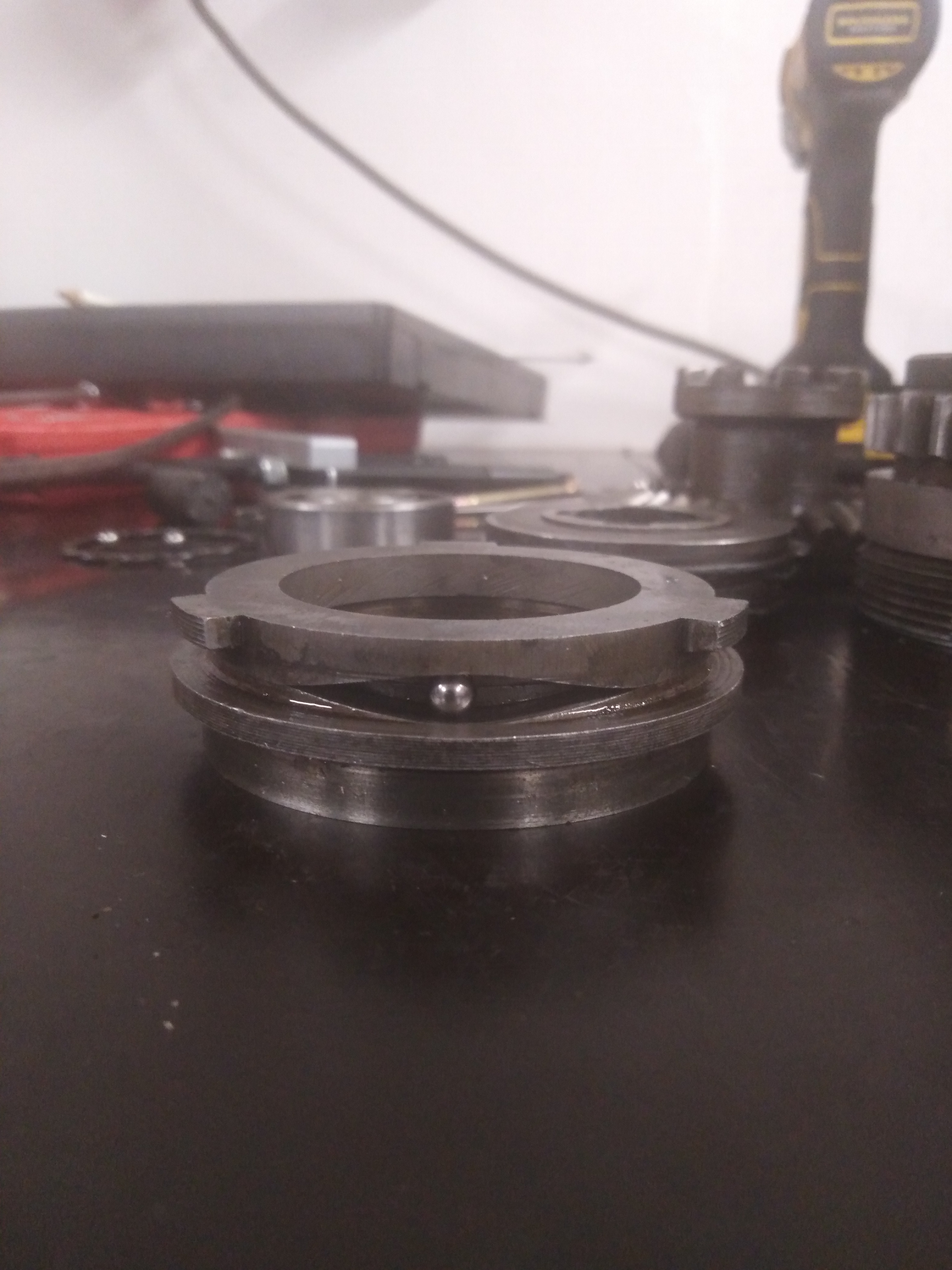

Dobrý den
Taky řeším problém s rychloposuvem.Vyndal jsem lamelovou spojku a rozebral ji.Myslím si že problém je právě v těch ekcentrech protože když je k sobě přitlačím nezůstane mezi nimi žádná mezera (mám namysli malou třeba 0,5mm )a to si myslím že je špatně.Napadlo mě že bych tam dal větší kuličky.Ty co jsem vyndal měly průměr 4,9(2kusy) a 4,75(jeden kus).Chtěl bych tam dát kuličky o průměru 5,5 mm.Vyřeším tí ten problém nebo je to blbost. A ještě jsem se chtěl zeptat jestli jsou tam jen tři a nebo jich je tam víc. Děkuji zaodpověď a radu.
