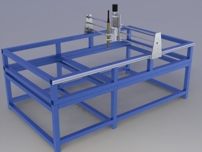

chtěl bych si ujasnit jednu věc ohledně podepřených tyčí. Hledal jsem to v nějakých manuálech přímo od výrobců, ale marně. Jde mi o uložení podepřených tyčí otočených o 90°. (V příloze přikládám foto jako příklad - není to moje konstrukce). Funguje to pořád jako PODEPŘENÁ tyč? Je mi jasné, že ty šrouby to pořád nějak drží, ale to maximální dovolené zatížení bude menší ne?

to mas jedno
stejne to bude stat za prd
pouzij lineary
pouzij lineary
- Příspěvky: 10272
Přesně ,jen si budeš muset dát větší práci s ustavením .

vcelku logicky to nemůže udržet totéž - pokud to zatěžuji tlakem na podložku / nebo po otočení o 90st páčením za těch pár šroubů co tu kulatinu drží ... jen mne to překvapuje jako dotaz od "Strojní konstruktér ocelových konstrukcí"
Na druhou stranu při pohledu na ty párátka co drží osu Z to roli hrát určitě nebude.
- Příspěvky: 10287
A nebude to v tom otočeném provedení nakonec lepší?
Pokud by šlo o statickou únosnost (třeba jestli to unese tank T72M2, který na to položím), tak tam bude zřejmě nosnost té podpěry výrazně vyšší než síla, potřebná k ustřižení šroubů nebo vylomení té podpěry.
Ale u CNC asi ani tak nejde o statickou únosnost, ale o odolnost proti vibracím a rázům ne? A ty vibrace budou zřejmě většinově působit zprava-doleva a nikoli shora-dolů. Takže při tom otočeném uložení půjdou proti základně, což je dobře.

No počítám že stěna těch jeklů kde bude kolejnice (samozřejmě přes pomocnou pásnici) bude 8mm nebo se mýlím ??
Ty dvě placky jak jsou nakreslený jako osa Y jsou určitě jen pro názornost , protože ve výsledku budou konstrukčně naprosto jiný nebo se mýlím?

jestli s tim budes jezdit nejak normalne tedy ne jako snek tak se ti stejne ty domky kulickovejch pouzder rozpadnou a portal ti upadne z masiny
zapomen na tuhle vec a jdi do linearu
co se tyce toho portalu je to uplnej nesmysl
az to udelas poradne tak zjistis ze to pri prejezdech rozmlati ty domky

Já to v tom mém prvním příspěvku dokonce podtrhl.
Tak ještě jednou: není to moje konstrukce . Já to našel na internetu jen pro názornost. Jinak si samozřejmě vážím každého názoru. Jsem přece jen konstruktér začátečník
. Ty všechny náležitosti ohledně tuhosti mám docela už načtené, takže bych postupoval jinak.
To fmodel: Jj, kdybych něco takového vymýšlel, tak bych se snažil držet toho co píšete. Tohle fórum mám již docela "prolezlé", ale zaujalo mě právě to, že hodně těchto hobby routerů má uložení těch podepřených tyčí takto. Ale to si musím vzpomenout na mého pana vedoucího, který říká: "to, že to někdo takhle udělal ještě neznamená, že to tak musí fungovat"

tak to jo
to se omlouvam, nepamatoval jsem si uplne kontext protoze je to uz nekolikadeni diskuze
tedy predpokladam ze portal bude normalni takze i jeho hmotnost
desne zalezi na vysce portalu a vzdalenosti tech domecku podle toho bude vypadat jejich zatizeni a rozvirani pripadne trvala deformace nebo devastace

To víš když někdo něco postaví ikdyž né dobře, a ono to NĚJAK funguje tak to vzbuzuje obdiv ,ale nikdo se nezastaví nad tím že kdyby se to postavilo dobře bude to fungovat o několik tříd líp.

Keďže tu každý z princípu nenávidí podopreté tyče (dnes už aj ja trochu chápem prečo), napíšem čo som sa kedysi dozvedel pri plánovaní mojej frézky. Výrobcom uvádzaná únosnosť platí iba pri zaťažovaní vo vertikálnom smere zhora. Pri zaťažovaní zboku klesá únosnosť na 50-70%. Naviac sa pri bočnej montáži do domcov omnoho ľahšie dostanú nečistoty, pretože pokiaľ nieje dobré zakrytovanie, práve v dr´ážke koľajnice sa všetok bordel hromadí.

Něco málo z praxe. Měl jsem dvě půlmetrové podepřené 16mm tyče. Dostal jsem je za něco ?? už si nepamatuji, ale je to hliníkové téčko na které je přišroubovaná tyč a ty šroubky jsou dost daleko od sebe. Když se mi to válelo asi dva roky ve skříni, tak jsem z toho nakonec udělal pojezd na mafla na řezání dřeva. Nějak blbě jsem počítal a ten rám, co měl spojovat vozíky byl menší a tak jsem tyče dal naležato a chybějící cenťáky tím vykompenzoval. Po rozchození celé konstrukce jsem ale zjistil, že tyče naležato se uvolňují a posléze se začne bortit celé Tčko. Po cca týdení práci se ulomil první šroubek. Tak jsem to celé prohlásil za nepovedený projekt a po čase šly zbytky do sběrny. Podepřené tyče už nikdy více.
