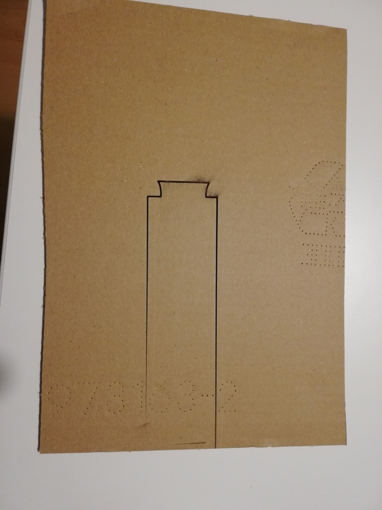

Dobrý deň,
potreboval by som poradiť. Môj CO2 Laser nereže rovnomerne, v určitom mieste ako keby nemal dosť sily, je to asi najďalej od bodu od kedy začína rezať. Neviete mi poradiť v čom môže byť problém. Vyrovanie plochy nepomohlo, ani zvýšenie bodu kde reže slabšie.
Ďakujem
Michal

zkonroluj jestli ti jde vsude paprsek prostredkem opticke trasy
tj ve vsech mistech kde palis (jezdis s hlavou)

Lúč ide stredom, len v miestach kde nereže slabne až sa úplne stratí, vôbec ho nevidno, a potom sa zase objaví, a postupne zosilňuje.
Příspěvky: 23325
14. 10. 2019, 9:52
jak ztrati?
kde presne stredem myslis, mam pocit ze se bavime kazdy o necem jinem
kde je "videt" a kde neni "videt"
vsak to svetlo je o vlnove delce ktera je neviditelna

Asi to neviem presne popísať, ale keď laser reže tak v mieste rezu vidno malý plamienok, a v mojom prípade, sa jeho intenzita, postupne ako sa hlava pohybuje, znižuje až úplne zmizne a potom sa zase objaví. Výsledok je taký ako vidno na obrázku ktorý som priložil.

Mas špatně seriženy laser. Jak píše Robokop.
Musíš to sestělovat. Koukni na laserk40.se
Tam to pěkně popisuje

plaminek jsem v te rade nemyslel
musis mit serizeny paprsek v cele opticke trase coz asi nemas
to znamena ze na kazde zrcatko a na cocku musi dopadat ten siroky nezafocusovany paprsek presne na stred
a to bez ohledu kde je zrovna hlavice laseru
