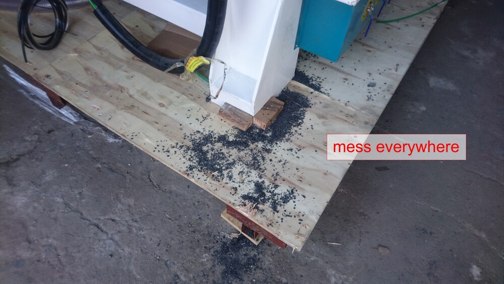

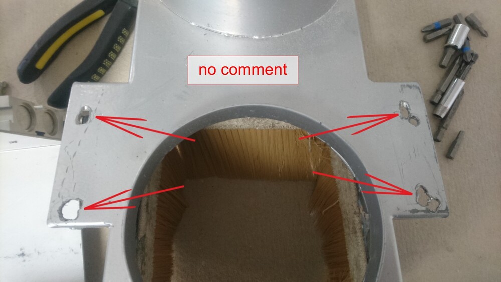

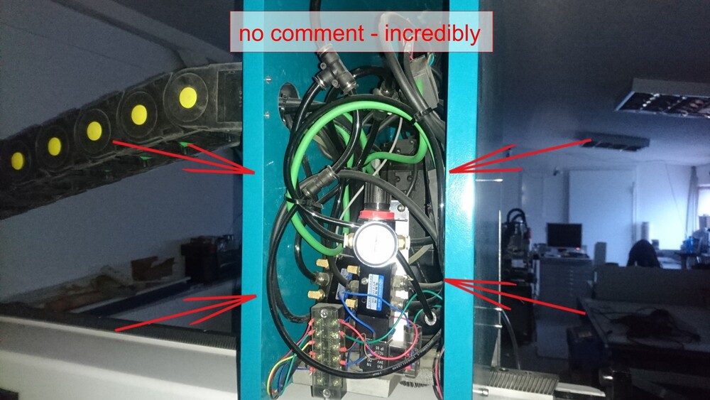

První nesrovnalost po doručení byla v kubatuře. Dodavatel mi napsala objem zásilky. Na tom základě jsem objednal přepravu. Skutečnost byla jinde. Zásilka byla menší a já zbytečně zaplatil navíc $156 USD. Evidentně je dodavateli jedno, že zaplatíte zbytečné peníze navíc. Hlavně, že on ušetří kde se dá. A to na úkor odběratele. V některých detailech je to až zarážející.
Pochopil jsem, že to nebude na strčení do zásuvky a zahájení frézování. Bylo mi jasné, že si pár věcí budu muset upravit. Ale, že to budu muset kompletně odstrojit, poslat na přerovnání a znovu celé ustrojit to jsem netušil.

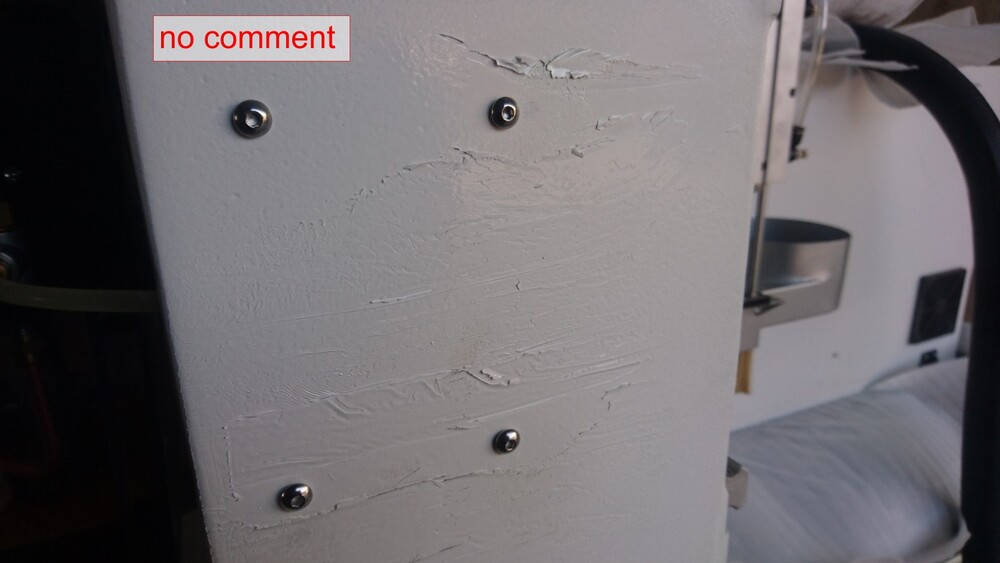

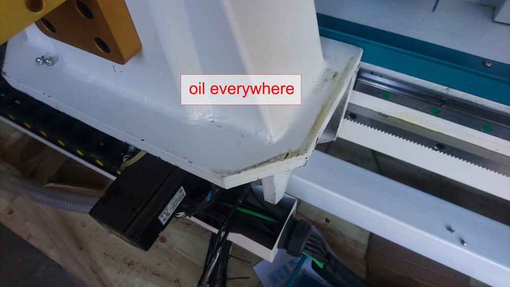

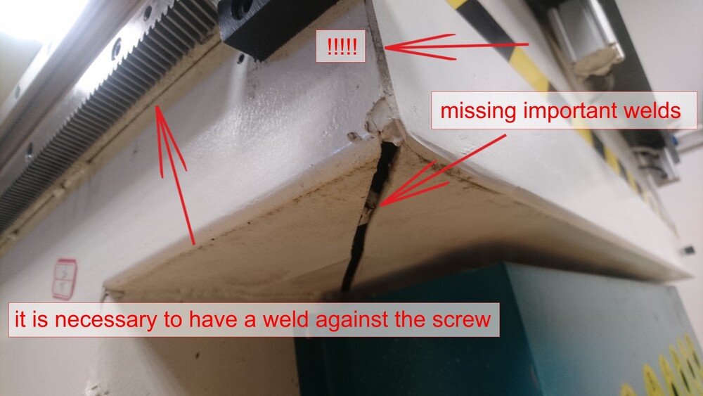

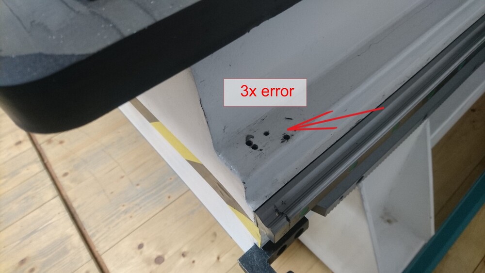

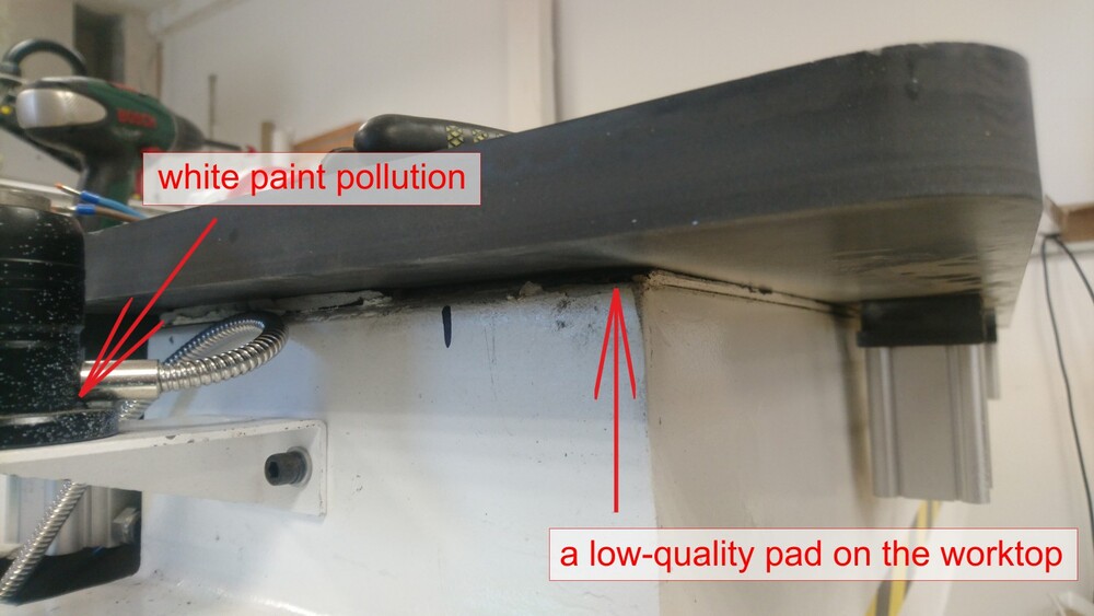

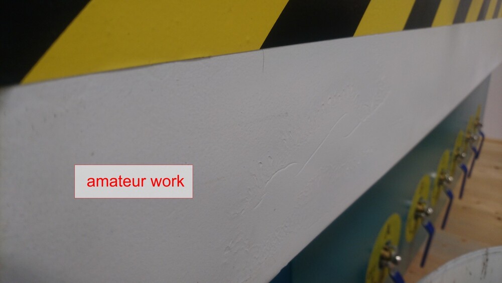

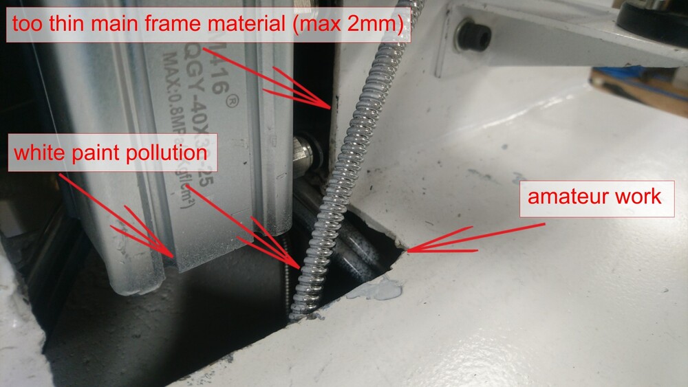

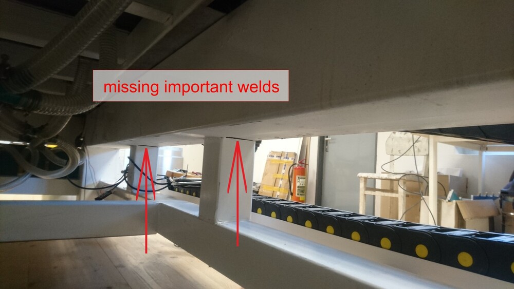

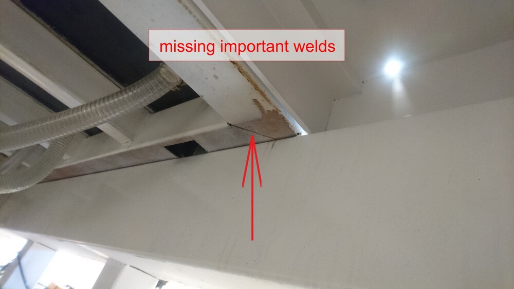

Dle obrázků je vidět, že bílá barva byla aplikována až po montáži.
Některá místa na rámu routru (vyštípnutá barva a následně retušováno) mě přivádí k myšlence, že rám je z použitého stroje a jen repasovaný.

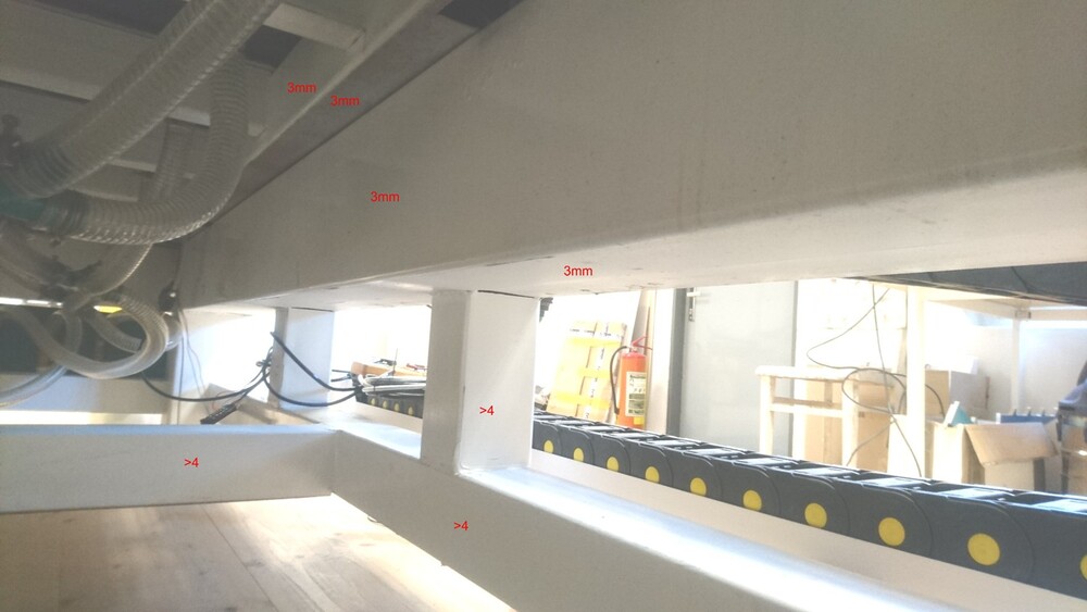

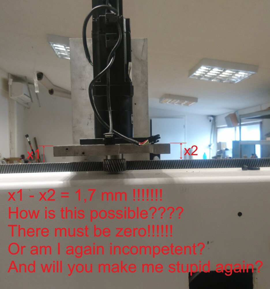

Nevím jak vám ale nerovnoběžnost na lineárním vedení pro portál 0,85 mm je na mě moc. Dle doporučení HIWINu (jak v .pdf tak i po telefonu s HIWINem) to musí být +/- 0,03mm. A to je trošičku problém. Nedokážu odhadnou kolik týdnů by to vozíky vydrželi. Ale asi moc ne. A to nemluvím o přesnosti frézovaného obrobku.
Před přerovnáním jsem požádal o celkové přeměření abych věděl jestli nemám přehnané nároky.
Měření mě opravdu překvapilo. Pokusil jsem se to zaznamenat do jakési malůvky "router measurement.pdf".
(1.32 MiB) Staženo 521 x
Červená je lineární vedení, modrá je hřeben.
Svislá červená šipka je odchylka od dvou protilehlých bodů, které byli vyrovnány do pomyslné nuly.
Vodorovná červená šipka je nerovnoběžnost lineárního vedení.
Modrá šipka je nerovnoběžnost s lineárním vedením. Tady je samozřejmě problém při nastavení vůle pastorku. Na jedné straně nastavíte vůli 0 mm a na druhé straně vůle 0,7 mm??? Nic moc.

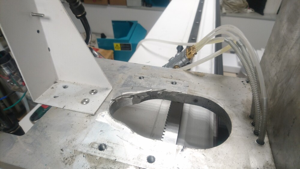

Když už jsme u pastorků tak by asi stálo za to zmínit, že jde o železo bez povrchové úpravy. Tj. za těch pár (ručních) pohybů je vidět na pastorku opotřebení.

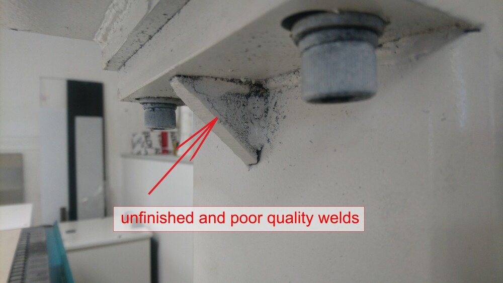

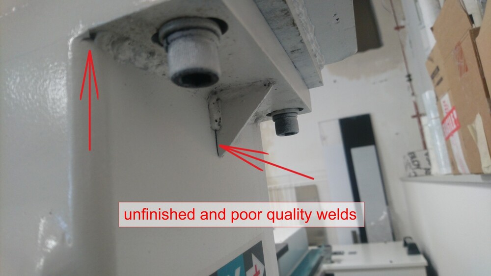

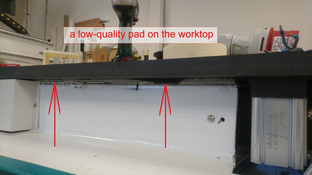

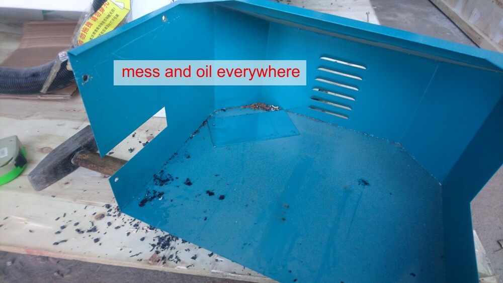

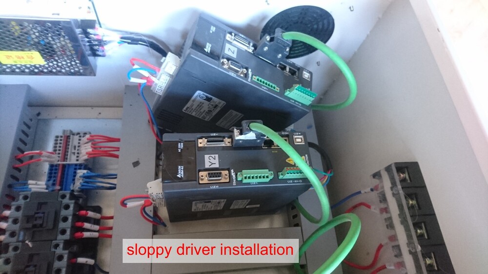

11let tradice??

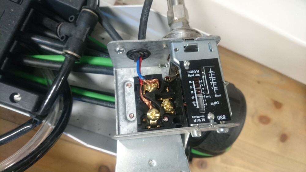

Vše je dělané na koleni. Absolutně amatérská práce.

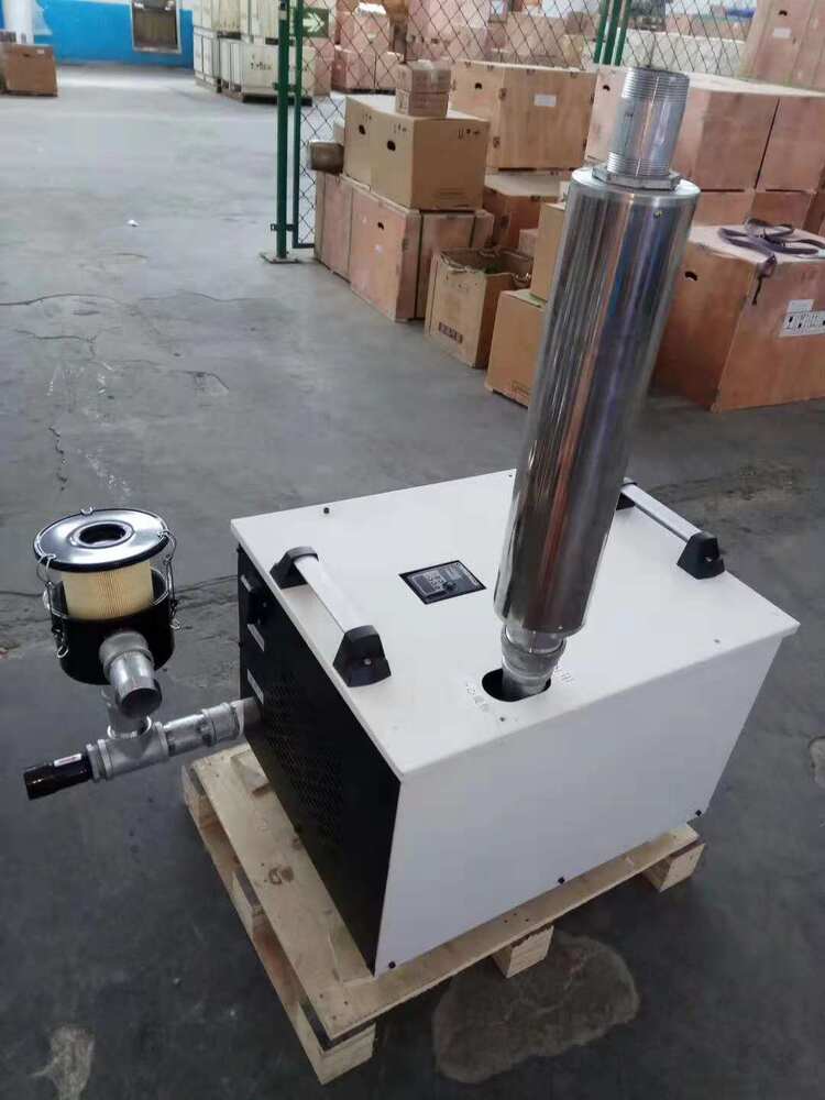

Navíc obsah zásilky nebyl dle mých představ. Objednal jsem si náhradní servo a driver ale bohužel. Objednal jsem celkem 3 vývěvy s filtrem a tlumičem. Mám jen jeden filtr.
Cítím se být podveden a okraden.
Po dodání důkazů a doložení komunikace Alibaba rozhodla, že mi dodavatel musí dodat zbytek filtrů a tlumičů.
Zdá se to jako úspěch ale je to výsměch.
Alibaba řekla, že musím zaplatit dopravu. To bylo $190 USD. A to je v podstatě cena filtrů a tlumičů.
Takže jsem si je vlastně znovu zaplatil.

Kvalita a přesnost - kapitola sama o sobě.
Pro inspekci kvality mě doporučili pár firem tady v ČR. Ale po několika telefonech jsem pochopil, že několik inspekcí kvality pro Alibabu už dělali a ani jednou to Alibaba neuznala. Takže by to byli vyhozené peníze za inspekci kvality.

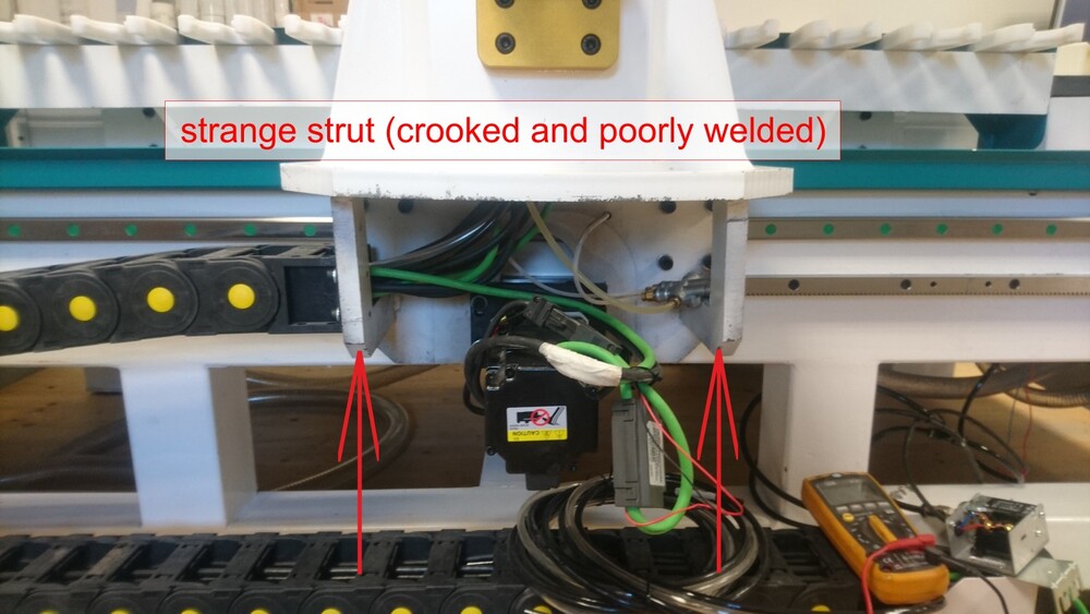

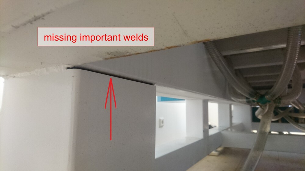

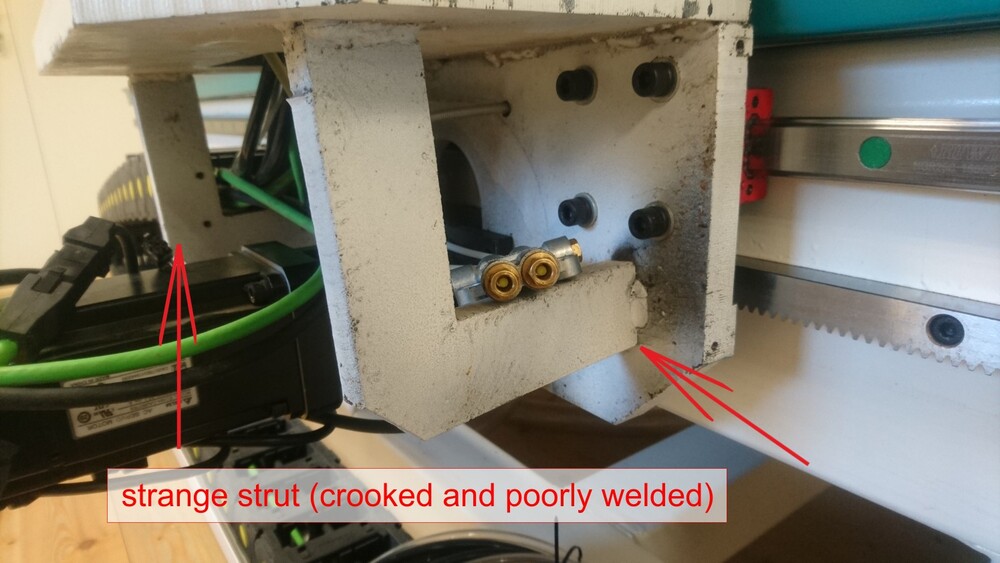

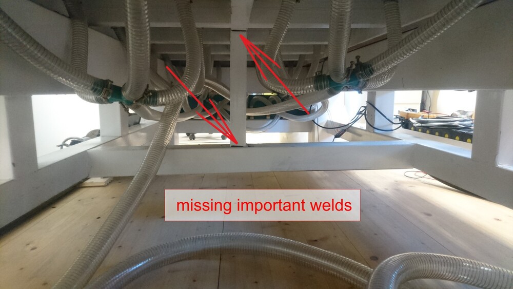

Po celkovém ohledání a demontáži jsem usoudil, že jim při montáži spadl portál.
Na spodní části portálu je otlak po nárazu o hranu stolu.
Dle mě se to stalo tak, že levá strana byla přišroubovaná na vozíky a pravá strana jim z vozíků sklouzla a pravá strana spadla.
To vyvrátilo levou stranu vč. dosedací plochy pro kolejnici lineárního vedení. Pochopitelně došlo k poškození vozíků v "X" i v "Y".
Tj. 4 + 4 vozíky po 1 500 Kč.
Dosedací plocha pro kolejnici lineárního vedení byla opravena pouze kladivem. Proto je v zadní části takto extrémní vychýlení.
Ale i tak se dodavatel nestyděl to poslat jako hotový kus.
