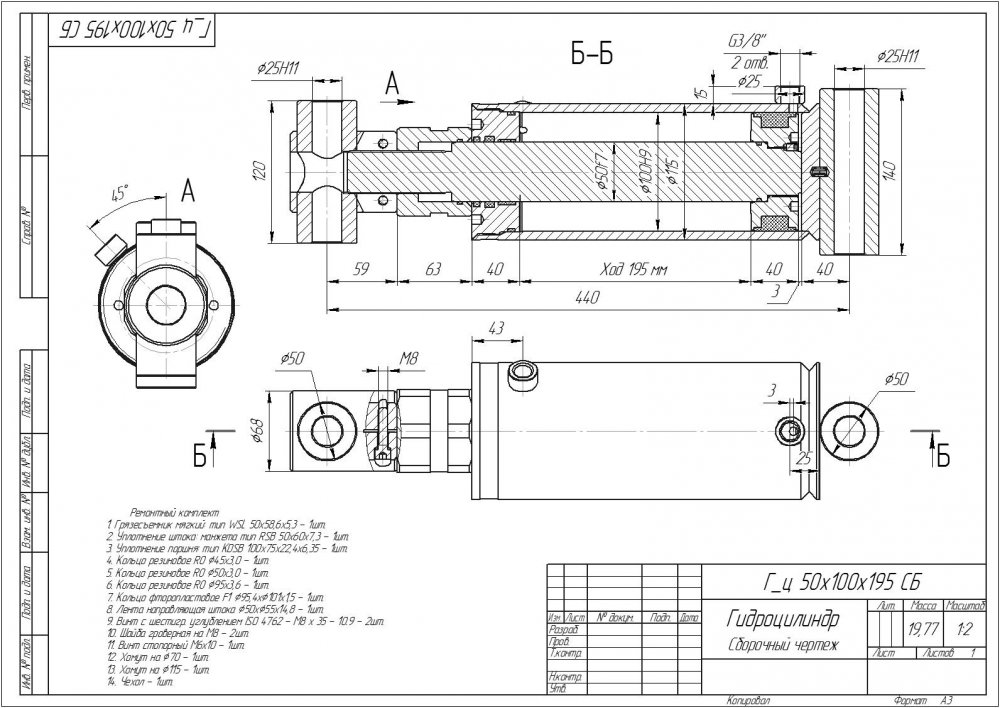

Shaním dokumentaci k výrobe hydraulického válce , prípadne kontakt na prodejce hydraulických tesnení který ke svým produktúm poskytne dokumentaci pro výrobu.
Mám na mysli klasický hydraulický válec vnitrní prumer válce ideálne 100mm.

V čem je problém? všechny komponenty se prodávají a né moc draze ,honované trubky pracovního válce není problém, a chromovaný broušený tyče taky .

A zástavbové rozměry těsnění a vedení najdeš v klidu na internetu u výrobců. Stačí si vybrat.

Pokud máš v plánu koupit honovanou trubku, pístnicovou tyč a všechny těsnění a sám si udělat v podstatě jen čela a píst, tak zkus rovnou poptat výrobu celého hydraulického válce, pravděpodobně to nebude o moc dražší ... pokud vyjdeš ze standartní řady (standartní závity, oka, délky atd) oni to dneska skládaj jak stavebnici, konkurence veliká a ty díly jsou dost levné..

Ja som kupoval jeenostranu piestnicu. Kupil prednu cast s tesneniami. Urezal dno narezal zavit, upravil piestnicu na obojstranu.
Cenou som sa fostal minimalna na polovicu z novej, navyse na mieru som mal.

Tady by měla být cesta cilem. Jak píše RaS, koupit tesneni, trubku,pistnici... Vyrobit čela a píst. O ekonomiku nejde.
