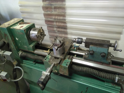

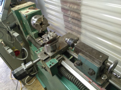

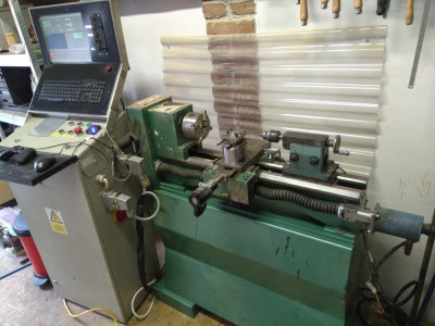

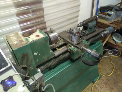

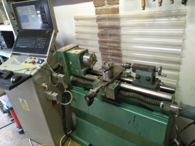

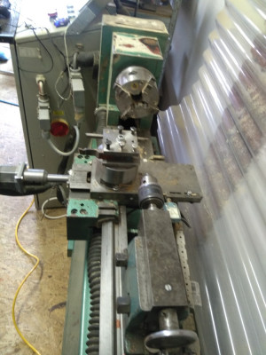

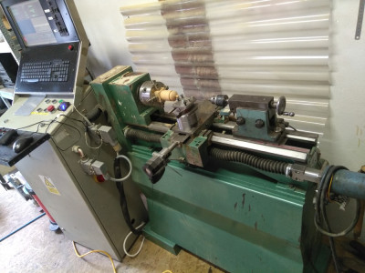

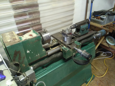

Prodám CNC soustruh na dřevo tov. výroby Kovosvit Písek r.v. 1995 původní řízení předěláno na Mach. Soustruh je plně funkční a je možno jej vyzkoušet. Ovládání otáček fr. měničem.
Cena 65 000 Kč.

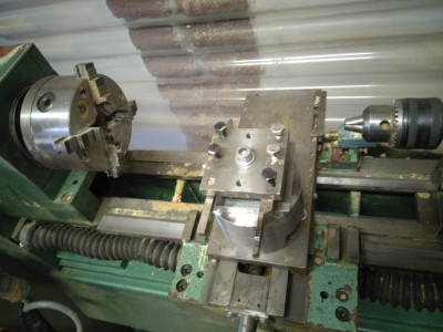

Tyto mašiny mám v dílně čtyři. Jedná se původně o výrobek firmy Sahos SH550 CNC - jako základ byl použit zmiňovaný výrobek Kovosvitu - ale hodně vykuchaný (pryč posuvy, upravený support, celkově očesaný) a upravený jako soustruh na dřevo. Vybavení: 2F krokové motory od MIcroconu - na ose Z 1,6NM a na ose X 2(3)NM - koncepčně dost staré. Na ose X bude asi kuličkový šroub, ale stejně tak i trapézák, jako na ose Z - což znamená problémy - vydírají se jak šrouby, tak matice (mohl bych vykládat ....) Koník na tom není původní, je to nějaký bastl.

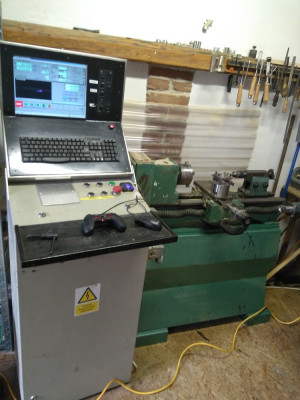

Řídící systém - původně tam byl od Sahosu - ten je ale koncepčně starý už třicet let a nedivím se, že ho původní majitel vyhodil. (mimochodem já jsem snad jediný, kdo ho ještě umí servisovat ....) Mach může být vhodná náhrada - ale otázka jsou komponenty uvnitř - tzn drivery - tyto motory zvládá krmit každý šunt- to bych musel vidět vnitřnosti. To samé platí i o celém řídícím systému - musel bych vidět, z čeho je poskládaný.
Dále není jasné, zda je k mašině nějaké příslušenství - v tomto případě myslím pákové upínání, hroty, luneta, původní upínky na příčném supportu a spousta dalšího. A ještě je důležité si uvědomit, že na práci s kovem je takto vybavený a očesaný soustruh absolutně nevhodný - to by jeho majitel musel investovat dalších 60 litrů minimálně na jeho úpravy.
Resumé - já bych o něj zájem měl - ale v žádném případě za cenu 65.000,- Kč .......

Dobrý den,
uvntitř jsou nové drivery pro kr. motory+ motor na ose z je silnější, dále pak je fr.
měnič na vřeteno Siemens Micromaster 2,2 Kw. Přívodní kabely jsou nové a jsou opatřeny
na koncích konektory (Harting) pro lepší transport. Protože k soustruhu jsem nedostal koníka ,
použil jsem ho z děličky - má morse. Původní řízení mám také mohu dodat společně.
V případě zájmu navrhněte cenu.
